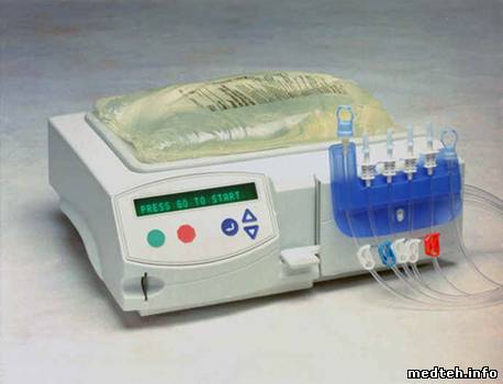

Подготовка человека к перитонеальному диализу.
Делают хирургическое вмешательство. Вживляют специальный катетер для перитонеаного диализа. Располагают катетер с двумя закрепляющими манжетами в низу живота. Закрепляющие манжеты располагают так, чтобы одна манжета была под кожей, то есть внутри хирургического разреза. А вторая находилась поверх нее, с другой (наружной стороны разреза). Этот способ позволяет избегать всасывания диализата из брюшины в подкожно-жировую клетчатку и увеличивать площадь соприкосновения перитониальной брюшины с диализным раствором.
Система для диализа – это диализный пластиковый пакет, наполненный диалезирующим раствором и прямую трубку, которая соединяет пакет с катетером. Мягкость пакета делает возможным его полностью вливать весь раствор при полной герметичности. Что помогает избежать попаданию микробов в брюшину человека. Для более высокой защиты имеются также антибактериальные фильтры, которые устанавливают в систему.
Для автоматизации проведения диализа. Одни аппараты служат для приготовления стерильного диализата и делают весь диализ от начала и до конца. А другой тип аппаратов используют готовые пакеты с раствором и служат только для процедур лечения. Один из видов аппарата Вы можете видеть на рисунке.

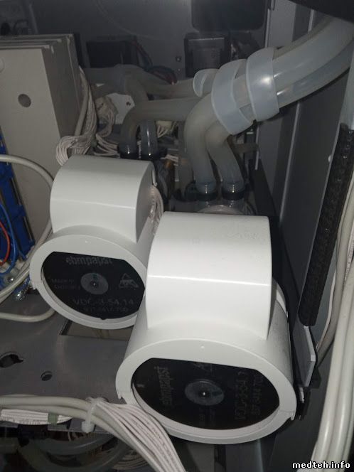

Всем привет!
Помогите, пожалуйста: в центре в одном аппарате насосы FPE и FPA не крутятся и выдаёт ошибку: "Тест давления ГД проводится ещё раз".
В чём причина, подскажите, пожалуйста.

Помогите, пожалуйста: в центре в одном аппарате насосы FPE и FPA не крутятся и выдаёт ошибку: "Тест давления ГД проводится ещё раз". В чём причина, подскажите, пожалуйста.
Вы ошиблись разделом!
Этот раздел Форума и эта тема для сообщений теоретического плана, а не для практических вопросов, для них есть специальный раздел!
Посмотрите какой тест не проходит аппарат.
