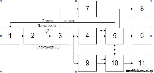

Рисунок 1
Общий принцип действия прибора кондуктометрический, т. е. принцип измерения сопротивления электролитического раствора крови, проходящего через капиллярное отверстие, при наличии в растворе форменных элементов. Сопротивление раствора и форменных элементов разное; поэтому при попадании в капилляр форменных элементов меняется сопротивление капиллярного промежутка.
На структурной схеме (рис. 1) обозначены: 1 – насос, 2 – датчик, 3 – усилитель, 4, 9 - дискриминаторы по амплитуде импульсов (лейкоциты крупнее эритроцитов, поэтому они вызывают большие по амплитуде импульсы сопротивления), 5, 10 - микроЭВМ, 7 -устройство контроля засорения по частоте следования импульсов, 6, 11 - индикаторный блок, 8 -

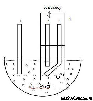

блок звукового сигнала засорения капилляра. На рис. 2.2 дана конструкция датчика и обозначены: 1, 2, 3 - электроды, 4 - измерительная трубка, 5 - капиллярное отверстие.
В датчике насос прокачивает жидкость (с разведением крови 1:80 000) из измерительной трубки 4
в общий резервуар через капиллярное отверстие 5 (периодически в одну и другую стороны). Для контроля направления подкачки используются электроды I,
рисунок 2
2, 3. Если электролит замыкает промежуток между электродами 2 и З, то насос начинает выкачивать из трубки электролит, если электролит размыкает промежуток между электродами 1 и 2, т.е. уровень электролита в измерительной трубке ниже электрода 2, то насос начинает подавать электролит в измерительную трубку.
На структурной схеме (см.рис. 1) информация о межэлектродных сопротивлениях поступает от датчиков на электродах 2, 3 прямо в микроЭВМ и от датчиков на электродах 1, 2 - через дискриминатор. Форменные элементы, проходя через капиллярные отверстия диаметром
72 +- 3 мкм, создают импульсы сопротивления разной амплитуды
(лейкоциты крупнее эритроцитов, поэтому их импульсы имеют большую амплитуду), которые преобразуются в импульсы напряжения, увеличиваются усилителем 3, селектируются по амплитуде дискриминаторами (4 - пропускает импульсы от лейкоцитов и 9 - от эритроцитов). Эти импульсы передаются на счетный вход микроЭВМ, подсчитываются и далее поступают на блок индикации.
МикроЭВМ подает сигнал на блок звуковой сигнализации, если
частота следования форменных импульсов меньше граничной в случае
засорения капилляра, и прекращает счет форменных элементов. При этом необходимо промывать измерительную трубку с капилляром. Прибором исследуется также электролит на содержание посторонних форменных элементов перед его использованием для получения раствора крови.
С помощью прибора ГЦМА-01В можно построить эритрограмму -
кривую Грайс-Джонса распределения эритроцитов по диаметру .
Он реализован на микросхемной элементной базе.
