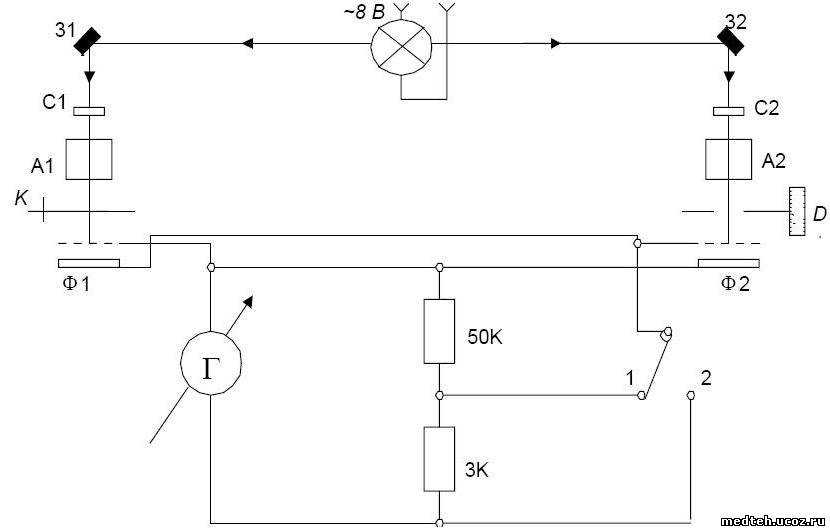

Фотоэлектрический колориметр ФЭК-М
Устройство (рис. 1) применяется в медицинских лабораториях всех направлений.
Технические характеристики прибора:
− количество каналов .………………………….……………………2;
− диапазон исследуемых коэффициентов экстинкции .….. 2…100%;
− погрешность прибора ..…................……………………………..1%;
− длины волн фильтров (зеленый, синий, красный) …. 300…700 нм.
На рис. 1 обозначены: 31, 32 – зеркала, С1, С2 – светофильтры, A1, A2 - кюветы с исследуемым и контрольным растворами, Ф1, Ф2 – фотоэлементы селеновые, К - клин (заслонка), применяемый для изменения светового потока по оптическому каналу, D - диафрагма с микрометрическим винтом, отградуированным в единицах коэффициентов экстинкции, Г - гальванометр.
Фотоэлементы Ф1, Ф2 включены дифференциально, поэтому при идентичных каналах световые токи фотоэлементов вычитаются и гальванометр показывает нуль. Идентичность каналов обеспечивается идентичностью фотоэлементов и световых потоков. Переключатель в первом положении обеспечивает меньшую чувствительность гальванометра, во втором – полную.
Этапы работы с прибором следующие. В кюветы AI и А2 помещают контрольный раствор. Диафрагму устанавливают на 100%. Регулируя клин
(левый световой поток), обеспечивают идентичность каналов по нулю гальванометра, в кювету А1 ставят исследуемый раствор. Гальванометр показывает не нуль. Изменяя переключателем чувствительность гальванометра и вращая лимб диафрагмы D, устанавливают стрелку гальванометра на нуль. На лимбе читают коэффициент экстинкции.

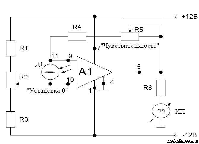

Колориметр фотоэлектрический одноканальный КФО
Колориметр КФО используется в аналитических лабораториях для измерения коэффициента пропускания через раствор света определённых длин волн.
Технические характеристики:
− коэффициент пропускания ..……………....………......... 5… 100%;
− погрешность измерения коэффициента пропускания ……. 1...5%;
− разделение на цвета длин волн: 415 нм – синий, 500 нм - сине-зеленый,
530 нм - зеленый, 600 нм – оранжевый, 630 нм – красный, 320…720 нм -
нейтральный.
В приборе используются лампа накаливания и селеновый фотоприемник. Оптический принцип работы устройства - одноканальный
(эталонный и исследуемый раствор анализируется последовательно во времени).
Принципиальная схема устройства приведена на рис. 2, где Д1 -
селеновый фотоприемник, AI - операционный усилитель, R1, R2, R5 - сопротивление установки на нуль, ИП - измерительный прибор, R4, R5 – цепь отрицательной обратной связи (ООС) для регулировки чувствительности ИП.
Работа с прибором заключается в следующем. Затемнив фотоприемник, потенциометром R2 стрелку прибора устанавливают на нуль, затем вводят кювету с контрольным раствором с коэффициентом пропускания λ = 5…100% и потенциометром R5 добиваются максимума шкалы, соответствующей Фо. После этого устанавливают исследуемый раствор, измеряют Физм и по формуле λ = Физм/Фо рассчитывают λ.

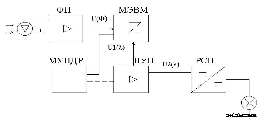

На рис. 3 показан КФК-3 и даны такие обозначения: ФП – фотоприемник, МУПДР - механизм угла поворота дифракционной решётки, МЭВМ – микроЭВМ, ПУП - преобразователь угла поворота, PСH
- регулируемый стабилизатор напряжения.
Свет от лампы попадает на фотодиод Д через раствор. Фотоприемник формирует напряжение U(Ф), которое вводится через АЦП в микроЭВМ. Механизм управления углом поворота дифракционной решетки изменяет длину волны света, проходящего через раствор. Это изменение
(механическое) устройством ПУП преобразуется в напряжения U1 и U2,
пропорциональные длине волны. U1 поступает в МЭВМ через второй АЦП, a U2 преобразуется в напряжение питания лампы так, чтобы на нижней длине волны 315 нм это напряжение было равно I2 B, а на верхней
- 10 В. При этом осуществляется коррекция силы света от длины волны.
В МЭВМ вводятся U(Ф) и U1() в автоматическом режиме, а градуировочный коэффициент Кг - с клавиатуры. Кроме этого, в МЭВМ имеется таймер, который дает информацию об интервале времени t между замерами последовательных коэффициентов пропускания. Благодаря этому в МЭВМ рассчитываются такие параметры:
λ = (Физм/Фо) 100% - коэффициент пропускания;
Д = lg(1/ λ) - оптическая плотность;
А = (Дкон - Днач)/t - скорость изменения оптической плотности;
С = Д⋅Кр - концентрация, где Кг - градуировочный коэффициент.
Кроме этого, МЭВМ управляет механизмом угла поворота дифракционной решетки и переключает оптический путь луча через эталонный и исследуемый растворы. Процесс измерения параметров осуществляется по программе, заложенной в МЭВМ. Программа вводится посредством клавиатуры.
Фотометр КФК-2МП работает аналогично КФК-3, но в нем отсутствует блок МУПДР, а содержится кассета с одиннадцатью фильтрами. Смена фильтров осуществляется дискретно по команде МЭВМ.
Достоинство фотометров заключается в том, что обеспечивается автоматизированный режим измерения параметров (благодаря наличию МЭВМ), а недостаток - в сложности устройств.

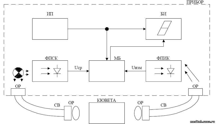

Турбиниметр-мутнометр аналитический AOМ-102
Прибор AOМ-102 (рис. 4) предназначен для измерения концентраций растворов путем определения оптической плотности.
Технические характеристики AOМ-102:
− диапазон измерения оптической плотности ………...... 0...1,5;
− погрешность измерения ...……………………………..... 0,015;
− пределы установки нуля ........…………………………..0…0,.5;
− время установления показаний …………………………….5 с.
На рис. 4 обозначены: ИП - источник питания, БИ - блок индикации,
ФПСК - фотоприёмник сравнительного канала, МБ - микропроцессорный
блок, ФПИК - фотоприёмник измерительного канала, ОР - оптические разъемы, СВ – световоды, Л - линзы.
В основу положен турбиниметрический принцип исследования жидкости - исследование светового потока, прошедшего через жидкость. Прибор AOМ-102 двухканальный, в нем сравнительный и измерительный сигналы фотоприёмников Uсp и Uизм обрабатывает микропроцессорный блок по таким формулам:
Д = (lg Uср – lg Uизм) + Дкомп,
С = Кг⋅Д,
где Дкомп - величина, компенсирующая неидентичность каналов.
Параметр Дкомп генерируется автоматической системой "автонуль". Эта система контролируется микропроцессором. Процессор также формирует цифровые данные для блока индикации. Градуировочный коэффициент вводится с клавиатуры.
Достоинство AOM-102 - современный прибор на основе
микропроцессора с использованием световодной техники.
