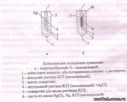

В качестве электрода сравнения чаще всего используются хлорсеребряный электрод (хлоридосеребряный) и каломельный.
В хлорсеребряном электроде серебряная проволока, покрытая слоем хлорида серебра, погружена в раствор хлорида калия 4. Обычно используется насыщенный раствор КСl, поскольку активность хлорид-ионов в насыщенном растворе при постоянной температуре имеет постоянное значение. Наблюдается окислительно-восстановительная полуреакция.
Благодаря микроскопическому отверстию 3 обеспечивается электрический контакт между внутренним 4 и внешним растворами КСl 2. Через асбестовое волокно 1 внешний раствор 2 электрически контактирует с исследуемым раствором. Считается, что потенциал хлорсеребряного электрода (относительно стандартного водородного потенциала) равен 0,222 В и воспроизводится с погрешностью ±0,02 мВ .
В каломельном электроде используется окислительно-восстановительная полуреакция:
Hg2Cl2 + 2e- = 2Hg + 2Cl
Потенциал электрода зависит от активности хлорид-ионов в растворе, контактирующем с пастой 6, состоящей из металлической ртути и каломели Нg2Сl2. Обычно используется насыщенный раствор хлорида калия. Потенциал насыщенного каломельного электрода (относительно стандартного водородного электрода) равен 0,242 В и воспроизводится с погрешностью ±0,01 мВ. Проволока контакта выполняется из платины.
Показанные на рис. электроды называют электродами с двойным солевым мостиком, так как для их изготовления используются два раствора -внутренний, с постоянной концентрацией ионов, определяющих потенциал, и внешний, который необходим для уменьшения диффузного потенциала. Диффузный потенциал возникает в месте соприкосновения различающихся по составу растворов и обусловлен различием скоростей, с которыми ионы пересекают жидкостную границу. Он может достигать нескольких десятков мВ, что при отсутствии соответствующих мер компенсации вызовет появление существенной Погрешности. Солевые мостики между растворами позволяют существенно снизить влияние диффузного потенциала.
Электроды сравнения называются электродами II рода. Их потенциал обратимо зависит от активности ионов, образующих малорастворимые соединения.

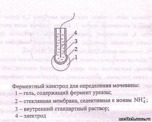

Самостоятельную группу составляют недавно созданные ферментные электроды. Это ионоселективные электроды, покрытые слоем фермента, вызывающего реакцию органического или неорганического вещества. В итоге образуются частицы (ионы, молекулы), характеризуемые появлением отклика у электрода. Так как фермент обычно катализирует только один тип реакции, то селективность у ферментных электродов очень высокая.
