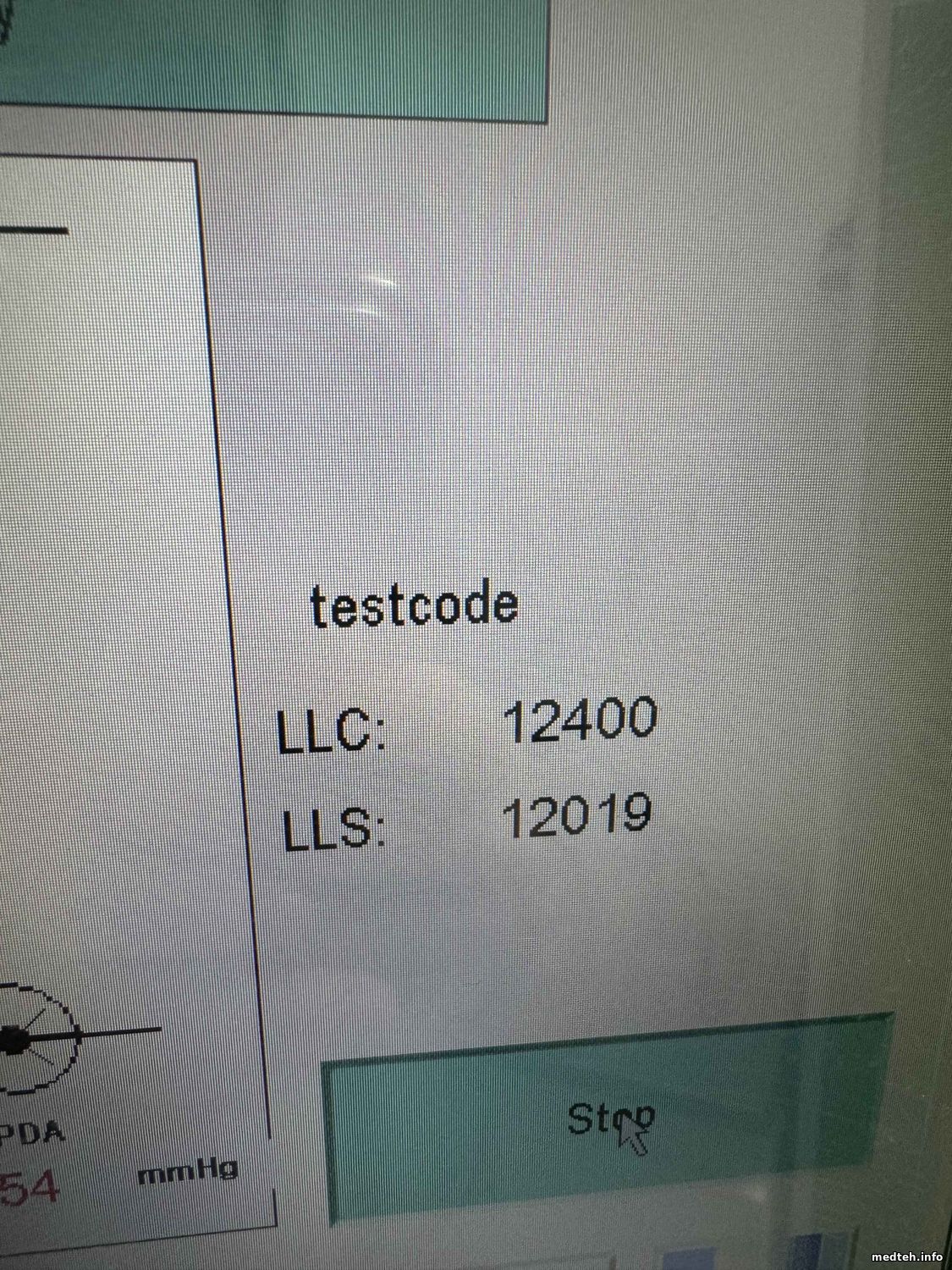

Подскажите, пожалуйста, кто знает, аппарат Dialog+, 1 моторный, не проходит тест ГД 12400 ни в какую.
Пишет LLC 12400, a LLS 12019 и всё, ступор, что он тестирует на 12019 и не может пройти?
Фото приложил.

To Alexey_alex-1.
LLC 12400 - тест клапанов VDE, VDA.
LLS 12019 - это общий код ошибки теста ГД, ни о чем не скажет.
Надо успеть увидеть на каком этапе теста появляется 12019.
LLS 12066 - правильное положение клапанов (закрыты) VDE, VDA.
LLS 12067 - УФП остановлен (скорость УФ < 500 мл/ч).
Test 5 s.
12076
Поверяется падение давления на PDA при закрытых VDA, VDE.
Поток диализирующего р-ра идёт через открытый байпасный клапан VBP.
Давление PDA в этом тесте +300 mmHg < PDA < +450 mmHg, изменения давления < 25 mmHg.
Смотри уплотнительные резинки порта промывки (размер 9,25х1,78), ставятся на штуцера коннекторов диализатора.
Если S/N аппарата < 200xxx, снаружи порта промывки металлическая пластина на одном саморезе.
Если S/N аппарата >201xxx, изнутри под пластиком, на котором установлены VDE и PDA, там, вроде, две гайки отвернуть и вся калабашка снимается.
Осмотри сами клапана на предмет протечек и шланги от них, следы, как правило, видно, ну и сами коннекторы.
Alexey_alex-1Дата: Вторник, 30.Июл.2024, 20:04 | Сообщение # 137
Симферополь
Shadow, спасибо за помощь.
Вроде бы с аппаратом разобрались каким-то чудом, но буду учитывать эти нюансы, которые Вы написали.

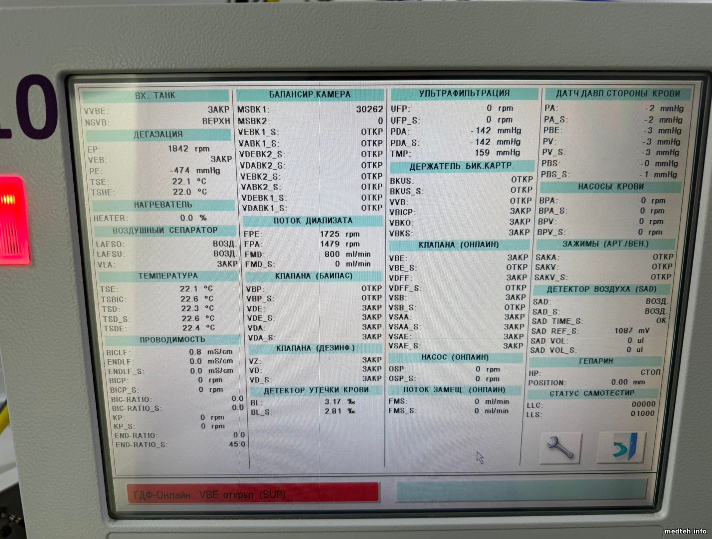

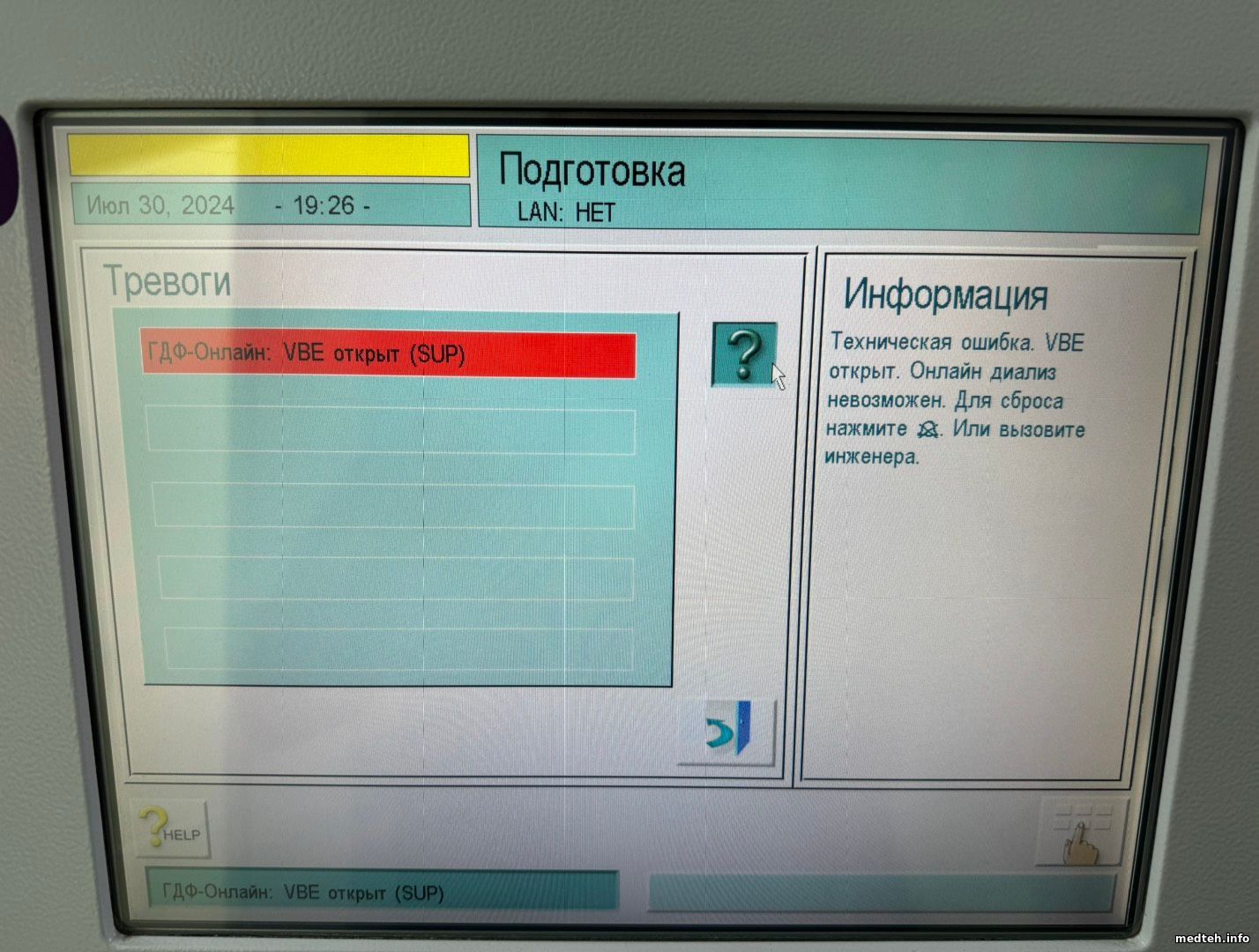

Слушайте, хотел ещё спросить: у нас есть ещё аппарат, но он вообще мёртвый, как будто инсульт получил, постоянно при включении в подготовку, пишет, что клапан vbe открыт и диализ не возможен. И что довольно странно, показывает, что крутятся моторы, хотя этого не происходит и даже в инженерном меню, на клапан этот питания нет, уже измеряли ... Можете ли что-то посоветовать?
Буду очень признателен, аппарат 2-а мотора, тоже Dialog+.
Уже и БП меняли, и платы, прошивали, но всё тоже самое.
Плату маленькую с задней стороны с площадкой под контакты, на которой указано "HDFO", тоже меняли с рабочего аппарата, но не помогло, таже тревога по клапану ...
Попробуйте подкинуть плату клапанов с рабочей машины.
Alexey_alex-1Дата: Суббота, 24.Авг.2024, 22:54 | Сообщение # 139
Симферополь
egopure, уже пробовали и даже меняли базовую плату, к которой подключаются все остальные платы и насосы, и т.д.
Не помогло, ошибка таже.
