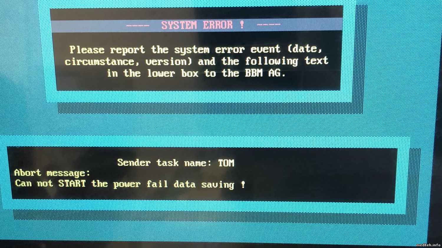

Может приходилось сталкиваться с так называемым "экраном смерти"?
Аппарат запускается, начинает тест ГД и после проверки +12В и звуковых сигналов возникает данная ошибка.
Чем-нибудь лечится?
Сообщение отредактировал dneprjak - Вторник, 15.Июн.2021, 23:48
VemoДата: Среда, 16.Июн.2021, 11:06 | Сообщение # 87
У вас сообщений: 58
Инженер по МО
ЮФО
dneprjak, TSM опция АКБ отключена? ...
dneprjakДата: Четверг, 17.Июн.2021, 16:03 | Сообщение # 88
Павлоград
Отключена.

А96Дата: Пятница, 19.Ноя.2021, 10:45 | Сообщение # 90
Арзамас
Чем-нибудь лечится?
Возможно, что дело в блоке питания.

Цитата Orionix ()
в инструкции ограничились лишь предохранителями, парой конденсаторов и интерфейсами подключения.
По-моему там нужно ещё перемычку переключить, чтобы блок питания в сервисный режим встал.
Цитата Orionix ()
Сама кнопка включения - работает
На выключателе 12 вольт есть?
