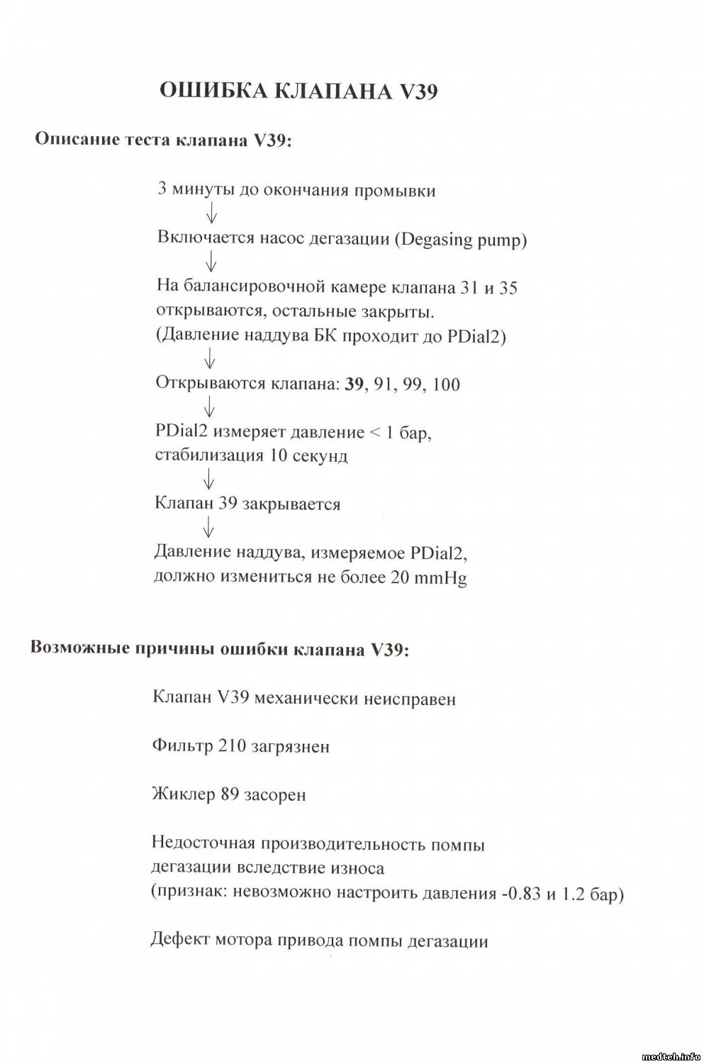

привет работяги ! аппарат Fresenius 4008H выдает на промывке ошибку V 39 , книгу перелопатил не одного намека на решение проблемы. ПОМОГИТЕ ! unknown
