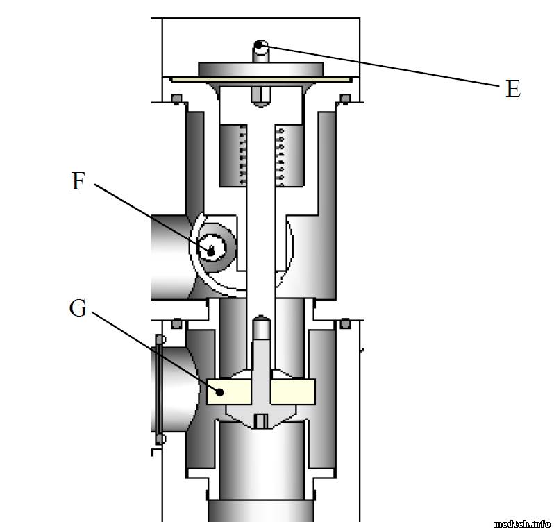

Подскажите, пожалуйста, в чём может быть проблема? Аппарат Neptun. На режиме CMV, сразу начинает выдавать ошибку: "Значительная утечка", и не может набрать заданный объём. Тест утечки проходит (давление уменьшается, но ооооочень медленно. До критического падает не меньше минуты).
В ходе диагностики обнаружил особенность: - если снять мешок (который на кронштейне висит) и перекрыть отверстие рукой - аппарат начинает работать нормально: набирает объём и НЕ выдаёт ошибок. Сам мешок целый.

В общем сходил я вчера к аппарату. С сожалению, технического мануала для Нептуна я не нашёл. Скачал для Saturn evo. Схема пневматики очень похожа. В режиме CMV, должен перекрываться клапан X4 (в контуре пациента), и ручной мешок надуваться не должен. А у меня он надувается. Такое ощущение, что его уже ремонтировали, и поставили очень тугую пружинку на этот клапан. И воздух не может его продавить и перекрыть выход на ручной мешок.
http://s018.radikal.ru/i508/1312/e6/18e7725f1029.jpg
http://s020.radikal.ru/i721/1312/e8/722a5ca4f61c.jpg
Может кто разбирал этот контур - с каким усилием ходит клапан?

Если пневматика похожа на Сатурн, то проверьте, поступает ли на клапан переключения MAN/CMV/SIMV/PCV давление воздуха на вход Е. По схеме оно поступает через дроссель, который может оказаться забитым. А еще раньше клапан V6, который тоже может оказаться неисправным.
MaxzoniДата: Среда, 11.Дек.2013, 19:25 | Сообщение # 29

begun_a, да воздух от туда идет. Частично разбирал этот контур пациента, что бы добраться до отверстия. Когда пальцем затыкаешь канал, чувствуется давление. Кстати вот этот клапан Е, на режимах MAN/CMV/SIMV/PCV, чуть чуть опускается. Но не может опуститься сильнее, что бы полностью перекрыть выход на ручной мешок. Только вот вопрос: может не достаточно сильное давление воздуха, или слишком тугая пружина. Правда я не знаю как давно у них эта проблема.

Насколько я смог разобраться по пневматической схеме, давление там должно быть порядка 3 бар, которые образуются не выходе редуктора Р2 (Схема Сатурна). Попробуйте замерить это давление.
По-поводу пружины: маловероятно, что пружина была заменена. Скорее всего, по каким-то причинам не создается нужное давление воздуха на клапане переключения MAN/CMV/SIMV/PCV. Причины нужно искать.
Если есть второй аппарат, можно попробовать перекинуть этот клапан с другого аппарата и тогда Вы сможете ТОЧНО определить исправен он или нет.
