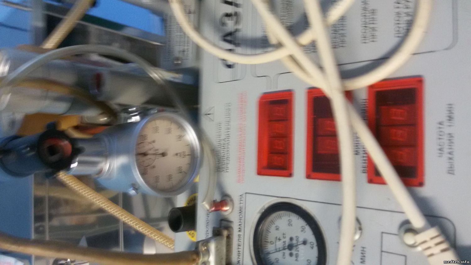

EnKAДата: Пятница, 17.Апр.2020, 09:59 | Сообщение # 10
слесарь КИПиА
Меня попросили вернуть в строй очень давно простаивашие аппараты Фаза 5. При установке дифманометра (см. рисунок) показатель объёма потока газовой смеси измерительного прибора оказался на обоих аппаратах ниже установленного объёма вдоха на дисплее Фазы 5 примерно на 200-300 кубических СМ. Анестезиологи заявляют что аппараты сломаны так как эти показатели должны быть примерно равны. Они правы? Если да, то что может быть причиной? PS в контуре и нагревателе утечек не обнаружил, противодействие выдоху выкрутил на минимум.
KikulДата: Пятница, 17.Апр.2020, 10:08 | Сообщение # 11
У вас сообщений: 113
На него же нету регистрационного удостоверения, посадят всех кто будет на нем работать и кто дал добро :)))
AlexiumДата: Пятница, 17.Апр.2020, 18:26 | Сообщение # 12
Того кто называет волюметр - дифманометром надо гнать ссаными тряпками от любого ИВЛ.
