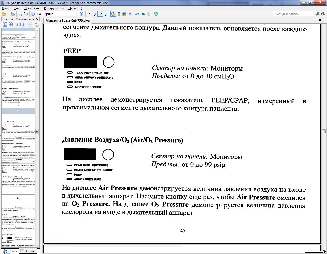

Низкое давление на входе - низкое давление одного из газов: воздуха или кислорода. Аппарат сам измеряет входное давление газов (см. рисунки). Проверьте входные давления, а дальше - в зависимости от результата.

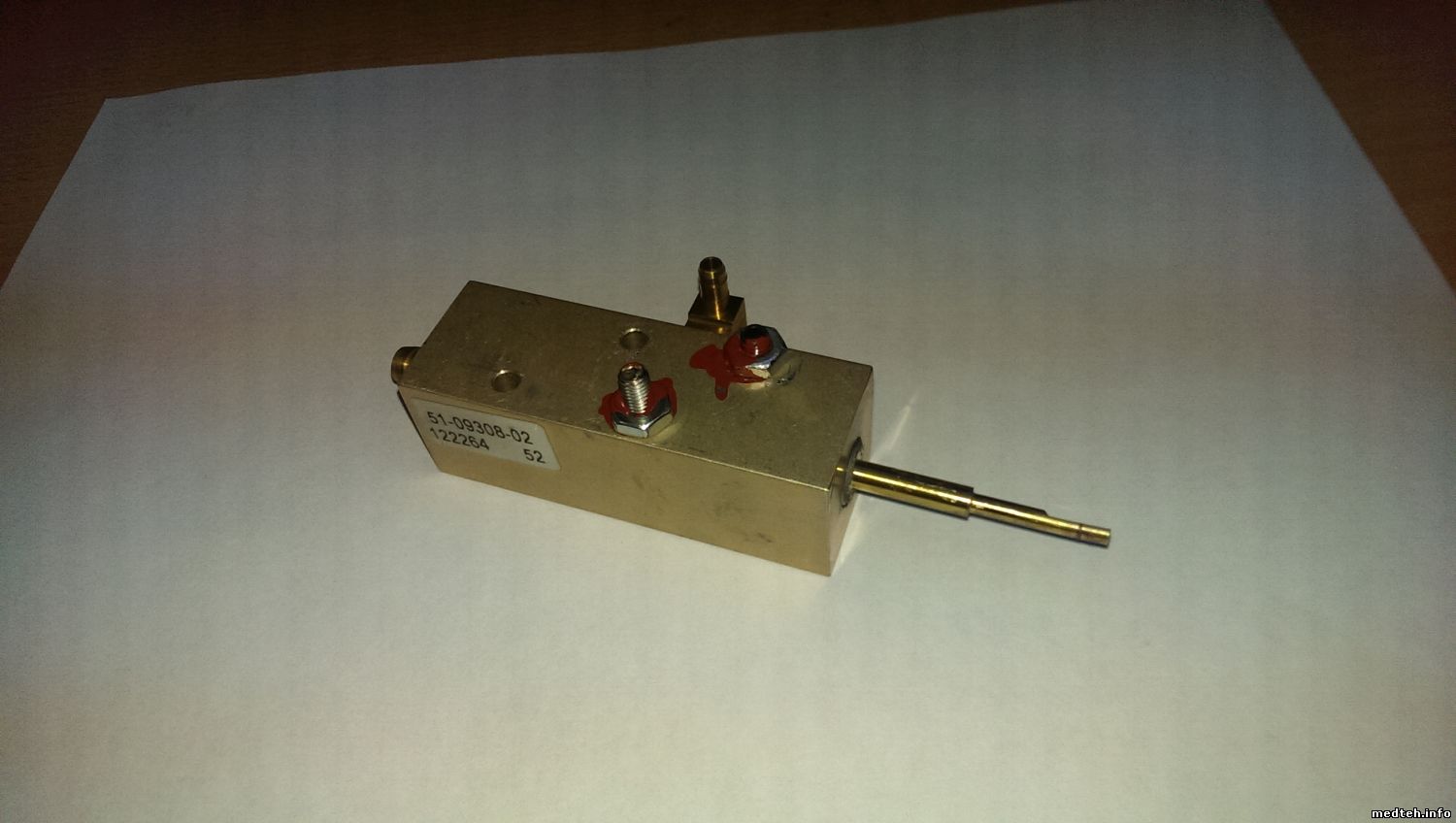

Здравствуйте! Помогите разобраться. Аппарат bear cub 750 psv при вращении барашка "давление вдоха" значение "пикового давления вдоха" реагирует только в крайнем положении все того же регулятора. Предположил, что данный регулятор является потенциометром, вскрыл аппарат для замены. Предположение, как оказалось, неверно. Вместо потенциометра обнаружил механический регулятор давления, может ли он являться причиной.

Может. Обратите внимание, нет ли налета в прозрачных трубках, если есть, то скорее всего аппарат хлебнул воды из компрессора. Этим налетом забивается регулятор и он перестает регулировать. Можете попробовать поменять регуляторы вдоха и выдоха - они одинаковые. Проблема должна перейти в регулировку PEEP.
Если есть налет в трубках, все надо вычищать. Регулятор разобрать, прочистить и снова собрать. Должна проблема уйти.
