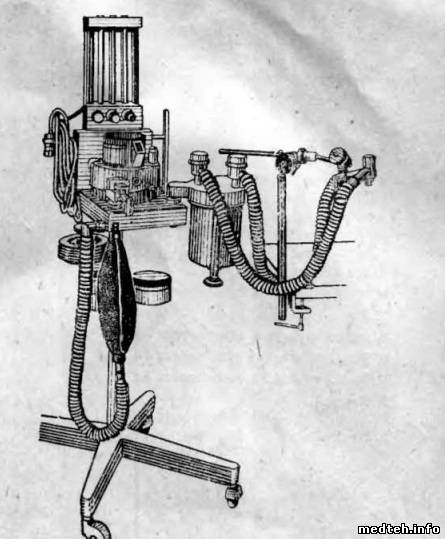

Фото из паспорта, собирать только так! Если персонал не устраивает, что в паспорте написано, это их проблемы!

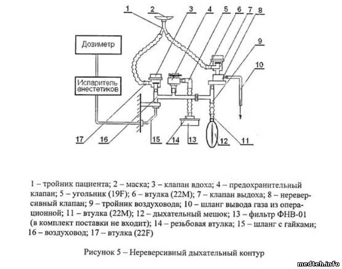

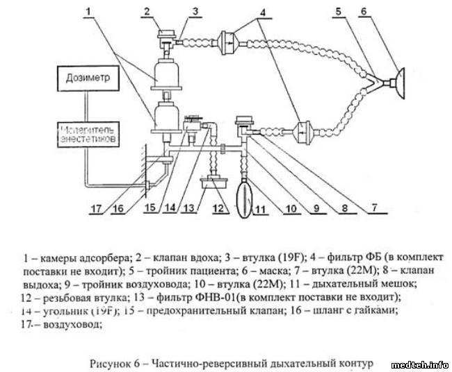

нашел схемы сборки в паспорте, см вложение
