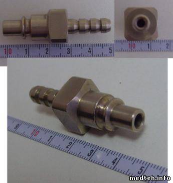

Иногда используется нечто не совсем понятное, похожее на разъем для технических газов:

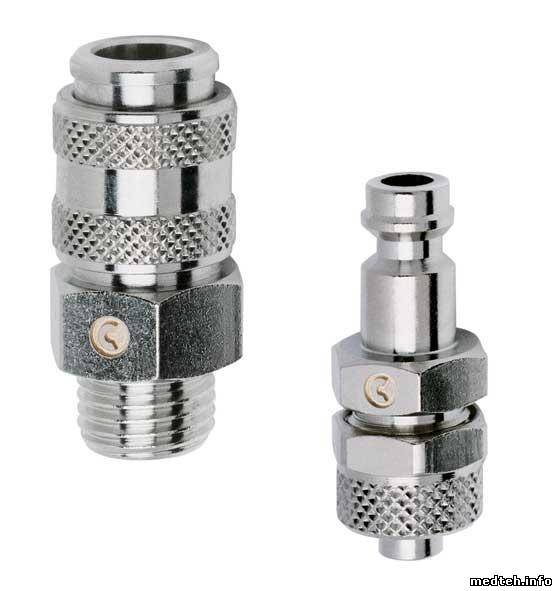

Вопросы:
1) как правильно называется брс на второй картинке?

Quote (Denkot)
Муфтовое соединение.

с одной стороны мне сказали, что это DIN.
Но что-то не похож он на привычный немецкий DIN, отсюда вопрос.
Может быть, это какой-то другой DIN не медицинского назначения?

Quote (Denkot)
Такое соединение использовалось в компрессоре,которым комплектовался дрейгеровский наркозник.

DenkotДата: Суббота, 20.Мар.2010, 15:56 | Сообщение # 15
нечто шибко похожее на картинку 2 называется Сова-4

Помимо буковок DIN, есть ещё циферки - они-то конкретно и обозначают тип соединения.
На второй картинке, ИМХО, тот же "Дрэгеровский" разъём, но для воздуха.

Quote (nabi)
Сова-4, кстати - не DIN ли кислородный?

Цитата (Denkot)
Вопросы:
а по-моему это "обычный пистолет" под Евроконсоль - воздушный!!!
В И-нете они есть!!! biggrin
дэнДата: Четверг, 25.Июл.2013, 17:35 | Сообщение # 20
У вас сообщений: 42
Это именно AGA.
дэнДата: Четверг, 25.Июл.2013, 18:34 | Сообщение # 21
У вас сообщений: 42
Типа есть стандарт AGA и NIST Германия.Например Серво комплектуется и НИСТ и АГА .
