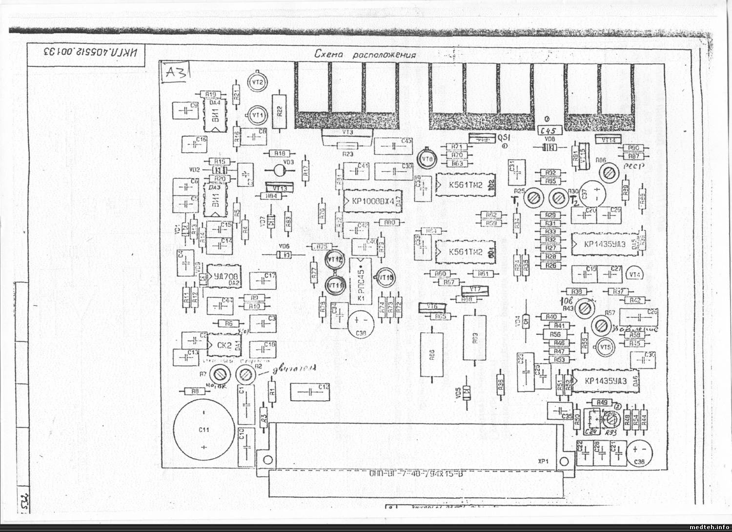

Диагностика
1)Откройте боковую панель рабочего блока(если смотреть на аппарат спереди - откручивайте правую панель), там увидите систему шестерёнок от ручки ограничения давления по вдоху Pwmax , там есть резистор типа ПП-3 на 1кОм, померяйте его сопротивление. Далее включите аппарат и промерьте относительно корпуса на нём напряжение - оно должно регулироваться от 0 до 2(2.5)В ( в зависимости от года выпуска)(смотрите прикреплённые файлы)
2) Далее если всё хорошо в пункте 1) открывайте правую панель блока питания, увидите плату на разъёме. На ней смотрите самую нижнюю микросхему DA6(1435уд3 вроде), возле неё 3 подстроечных резистора(один под ней и два сверху). Ищите её выход (вывод 16) и подсоединяете тестер. Включаете аппарат, при собранном контуре с искусственным лёгким(так что б в контуре было давление), меряете относительно корпуса вольтаж на 16 ноге ОУ. Это постоянное напряжение величиной от 0 до 2,5 В, пропорциональное давлению в дыхательном контуре (от –20 см вод. ст. до +60 см вод. ст.).
3) Отписывайтесь о проделанных измерениях и параметрах режима.

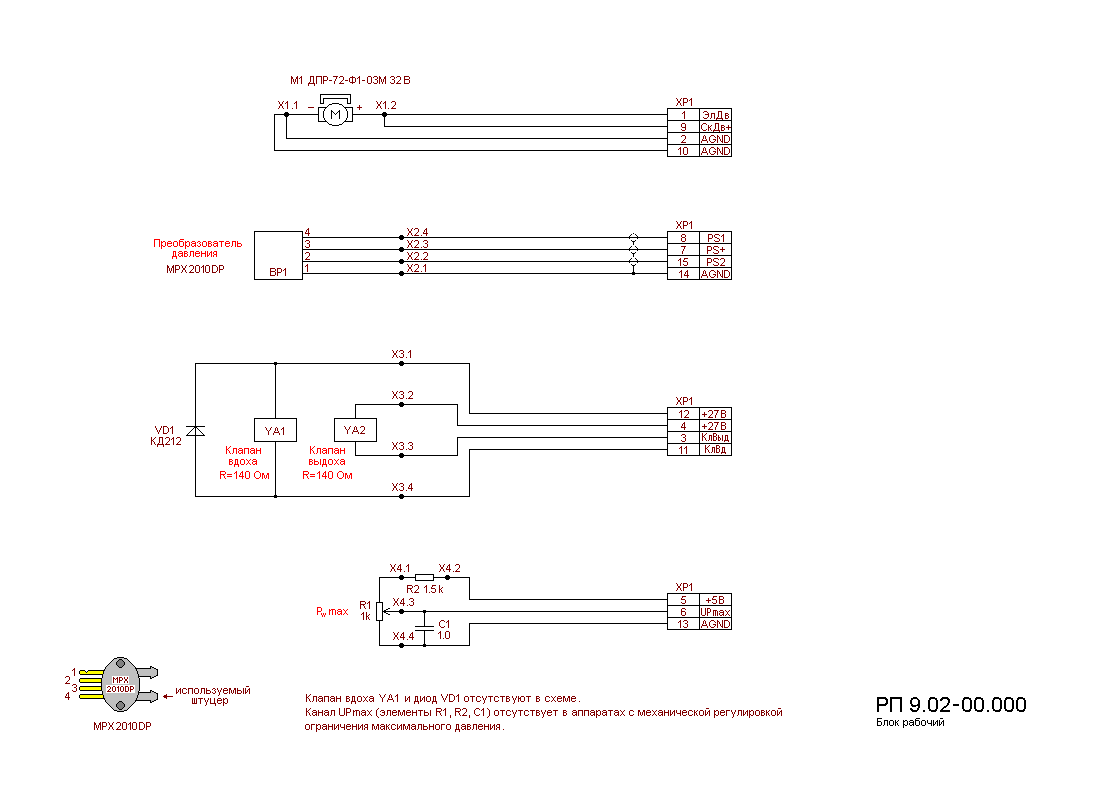

Напряжение на резисторе, согласно схеме на рисунке:
в точке Х4.1 меняется в пределах 1.96 В-1.43 В
в точке Х4.3 меняется в пределах 0.13 В-1.43 В
Напряжения на выходах операционника:
Выход 1-го канала , в зависимости от положения резистора (Pw max) ,1 нога :
5.07 В-5.13 В
5.07 В-5.4 В
Выход 2-го канала , в зависимости от положения резистора (Pw max) 7 нога :
4.81 В-4.71 В
4.81 В-4.48 В
Выход 3-го канала , в зависимости от положения резистора (Pw max) 10 нога :
не меняется, висит постоянно 10.55 В
Напряжение питания на 4 ноге 11. 93В.
Да, еще на 16 ноге:
при положении резистора -20 см вод. ст. , меняется в пределах 0.42-0.76 В
при положении резистора -60 см вод. ст. , меняется в пределах 0.43-1.01 В

Вот пояснения к напряжениям
Настройка датчика давления. Включить аппарат в режим «SB», выставить параметры F=45 л/мин, BiF=0 л/мин. С помощью подстроечного резистора R43 на плате РП18.11-00.200 на контакте С6 разъема платы в блоке питания, выставить напряжение –1,10 В +/-0,05 В (Тобщ). На контакте С2 разъема платы с помощью резистора R57 выставить напряжение Up=0,625 В, это напряжение, соответствующее нулевому давлению. Далее необходимо создать фиксированное разрежение давления –20 см вод. ст. на входе датчика давления (показания правого манометра - -20 см вод. ст.). Это удобно осуществить, если снять левую боковую панель рабочего блока и пережать резиновую трубочку между воздушным сопротивлением и демпфирующим мехом, затем к резиновой трубке, идущей к штуцеру «Подключение манометров» от тройника пациента, подключить медицинский шприц (объемом не менее 5 мл). Изменением положения поршня шприца можно установить любое зафиксированное давление на входе датчика давления (при этом необходимо соблюдать осторожность, избегая резких скачков давления в шприце во избежание повреждения манометра). При давлении –20 см вод. ст. на контакте С2 разъема платы с помощью резистора R49 необходимо выставить напряжение Up=0,0 В. Затем вновь выставляется Up=0,625 В при нулевом давлении с помощью резистора R57. При давлении +60 см вод. ст. напряжение Up должно составлять величину 2,5 В. Таким образом, поочередной регулировкой R49 и R57 необходимо добиться следующего соответствия: при P=-20 см вод. ст. Up=0,0 В, при Р=0 см вод. ст. Up=0,625…0,635 В, при Р=+60 см вод. ст. Up=2,5 В.
Схема усилителя-преобразователя сигнала датчика давления
Схема воспринимает дифференциальный сигнал с преобразователя (датчика) давления и преобразует его в постоянное однополярное напряжение величиной от 0 до 2,5 В (что соответствует давлению от –20 см вод. ст. до +60 см вод. ст.), которое используется блоком управления. Основу схемы составляют три операционных усилителя – элементы микросхемы DA6.
Входные сигналы схемы:
«PS1», «PS2» - аналоговые, дифференциальные входы, при нулевом давлении напряжение на PS1 и PS2 одинаково; при увеличении давления напряжение на PS1 растет, на PS2 – на столько же падает; при уменьшении давления – наоборот.
Выходной сигнал схемы:
«Up» - аналоговый сигнал, постоянное напряжение величиной от 0 до 2,5 В, пропорциональное давлению в дыхательном контуре (от –20 см вод. ст. до +60 см вод. ст.).
В схеме предусмотрена возможность регулировки чувствительности преобразователя (при помощи подстроечного резистора R49) и выходного напряжения (при помощи подстроечного резистора R57). Процесс регулировки описан выше

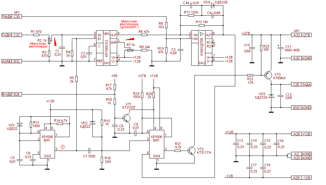

DimitriusДата: Четверг, 17.Янв.2019, 21:21 | Сообщение # 21
У вас сообщений: 410
Stanislav_First, вот кусок схемы что Вам нужен
DimitriusДата: Четверг, 17.Янв.2019, 21:23 | Сообщение # 22
вот описание что и к чему
- Настройка минутной вентиляции. Собрать дыхательный контур. Ручку «Pwmax» поставить на максимальное значение (в дальнейшем не трогать). К тройнику пациента подключить механическую модель легкого объемом 1 литр. Включить режим «CMV», выставить на индикаторах параметры 33-5-250-20-15. Проверить с помощью волюмоспирометра, подключенного к патрубку «Отработанная смесь», объем газа, выдаваемый аппаратом за 20 вдохов (1 минуту). Объем должен составить величину 5 литров +/-0,75 литра (+/-15 %). При несоответствии минутная вентиляция регулируется с помощью подстроечного резистора R2. Аналогично проверяется объем при параметрах 33-3-150-20-9 (3 литра +/-0,45 литра) и 33-8-400-20-24 (8 литров +/-1,2 литра). К тройнику пациента подключить механическую модель легкого объемом 100 мл. Выставить параметры 33-1-33-20-2. Выдаваемый при этом объем должен быть 0,66 л (допускаемый диапазон 0,52…0,82 литра) (максимальное давление вдоха при этом 16…20 см вод. ст.). При несоответствии минутная вентиляция регулируется с помощью подстроечного резистора R7 или опять же R2 (но следует учитывать, что R2 влияет на весь диапазон минутной вентиляции). Если в последнем случае (при малых объемах) минутная вентиляция больше допустимого предела и не поддается регулировке, можно параллельно резистору R10 установить резистор номиналом 7,5…15 КОм, и вновь попытаться отрегулировать минутную вентиляцию. В противоположной ситуации (минутная вентиляция мала) можно уменьшить сопротивление R8, установив параллельно ему резистор номиналом 100…150 КОм.
DimitriusДата: Четверг, 17.Янв.2019, 21:24 | Сообщение # 23
Эта модификация одна из первых и на ней очень горбатая характеристика, так что достичь точных ццифр не получиться, описывать схему не вижу смысла, описание настройки прикрепил. Рекомендация отправил в ЛС
