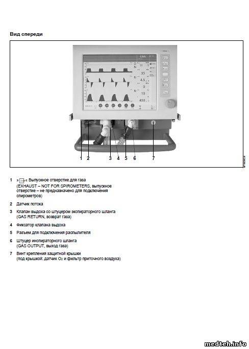

Аппарат работает, но неисправен датчик кислорода. Не могу найти где установлен встроенный датчик. В документации описана только процедура калибровки и утилизации.
denizkaДата: Среда, 17.Июл.2013, 14:29 | Сообщение # 2
У вас сообщений: 69
Датчик О2 и фильтр забора воздуха находятся в одном месте: в правом нижнем углу спереди аппарата, за крышкой, которая прикручена большим пластмассовым винтом (советую откручивать монеткой).
