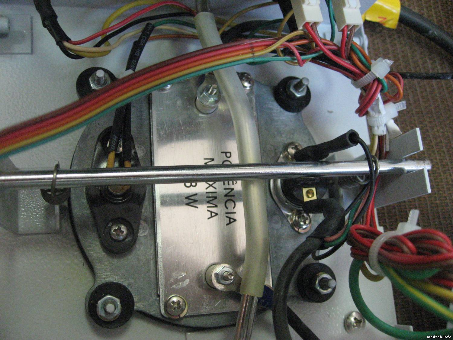

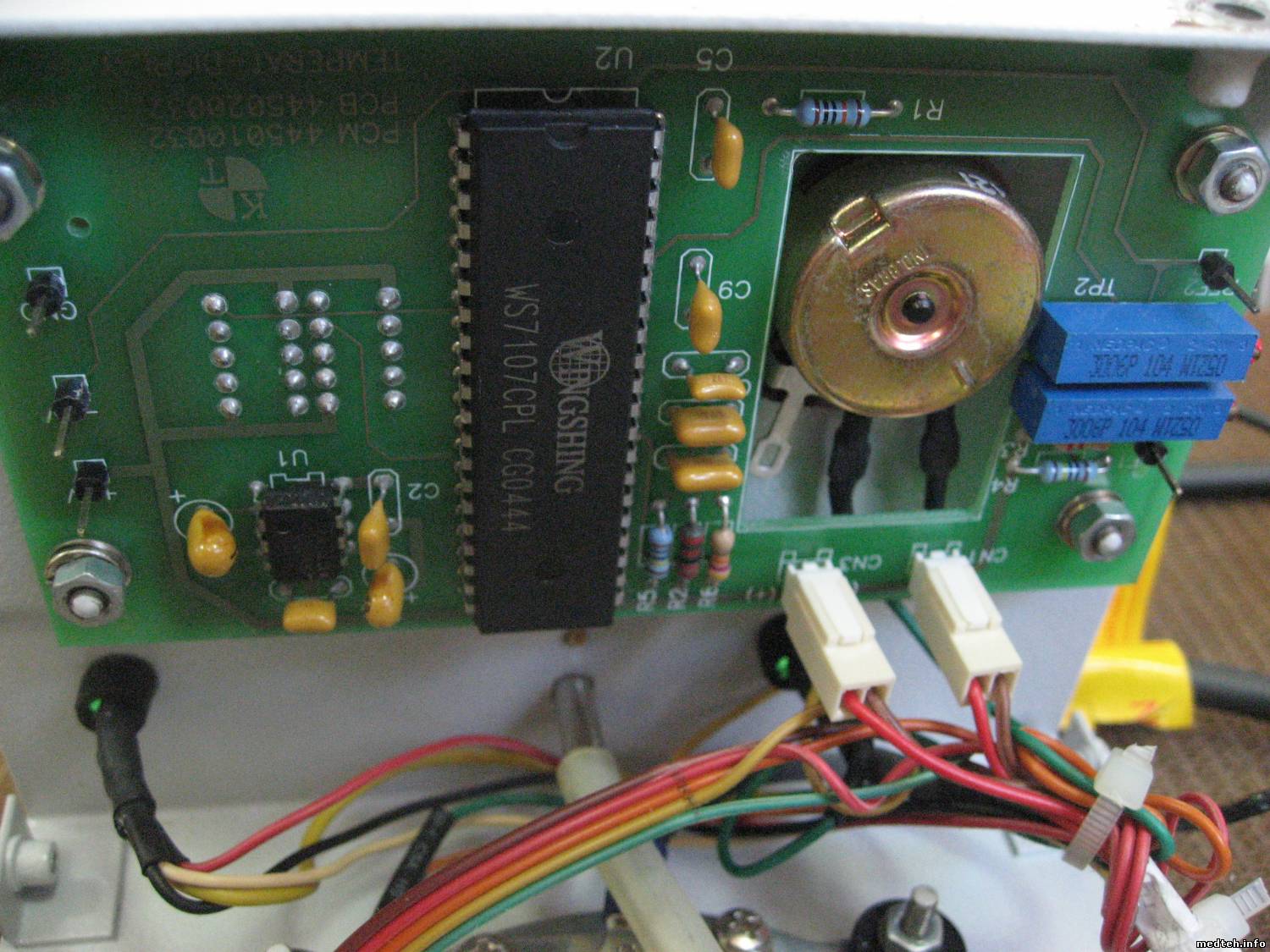

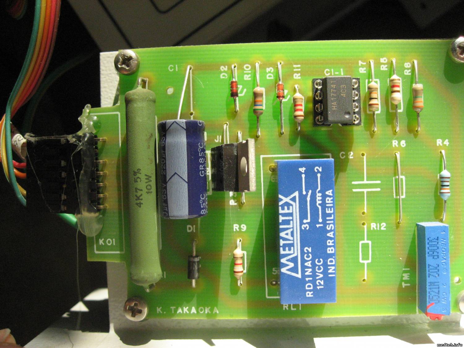

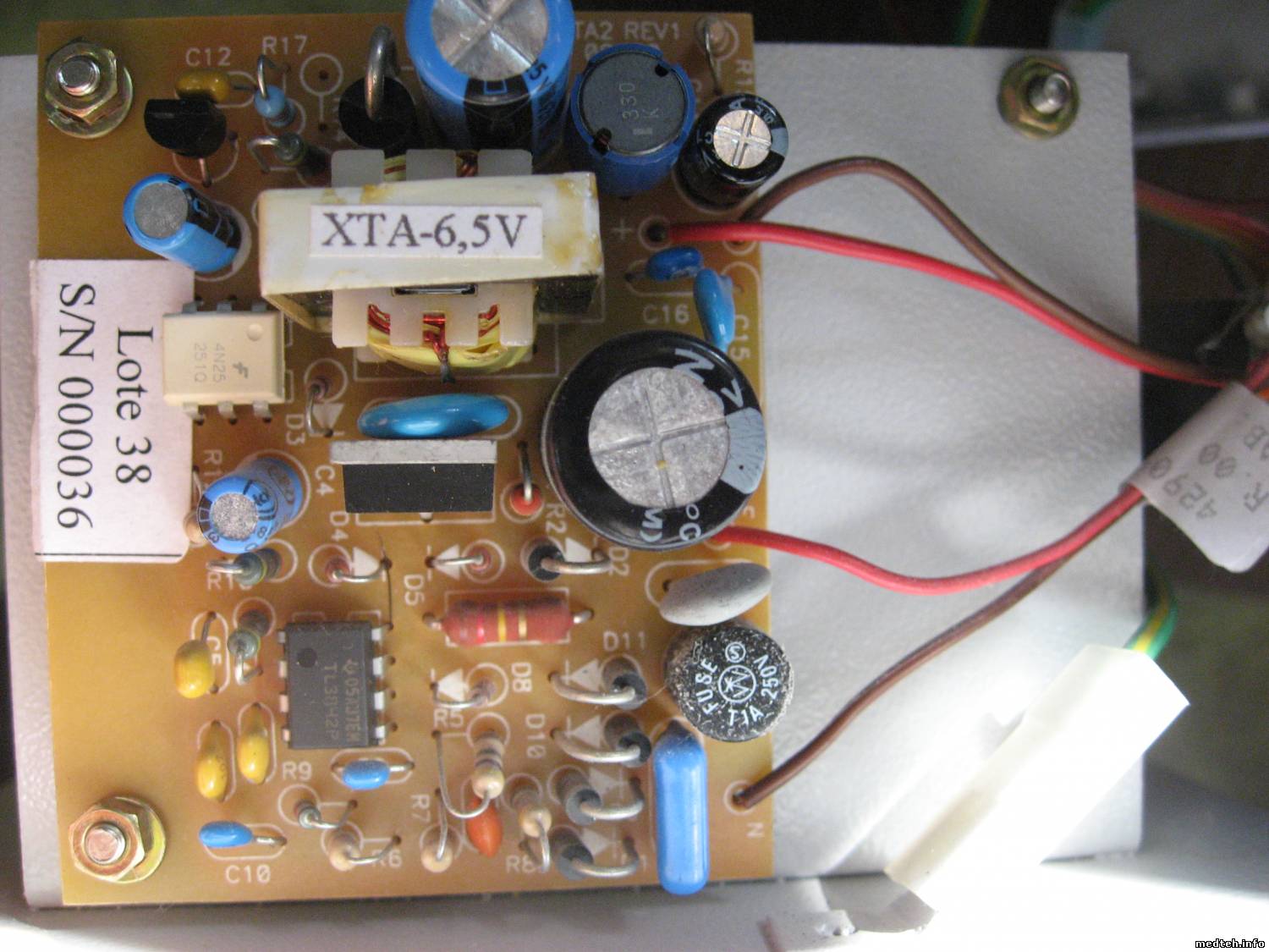

Здравствуйте
До меня в увлажнителе побывали "золотые ручки", плата термометра неродная, родной датчик температуры был смотан и вложен в корпус (в обрыве), термо предохранитель не сработал и увалил нагревательный элемент, к нему тоже прикладывался "мастер"- нихромовая нитка висит на питающих проводах - пожароопасно. Если я правильно понял то ручкой на передней панел выставляли температуру нагревателя, а термометр показывал температуру потока в контуре пациента, плата нагревателя и плата термометра не связаны, так ли єто?
Уважаемые коллеги если есть возможность сделать фото внутренностей этого чуда или датащит скиньте.
Спасибо
АлександрДата: Пятница, 19.Июл.2013, 19:18 | Сообщение # 2
У вас сообщений: 142
Разобрал, сфоткал . На измерительной плате разъём от датчика справа (ближе к краю платы )
