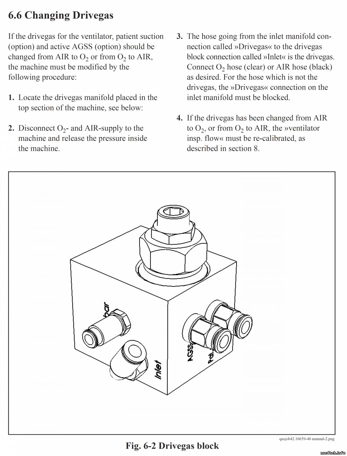

Цитата (CrazyIgels)
Drive gas это кислород или воздух для этой машины???
В этом аппарате по умолчанию воздух, но может быть переключен и на кислород.

begun_aДата: Суббота, 06.Апр.2013, 13:57 | Сообщение # 6
У вас сообщений: 453
Инженер по ИВЛ и НДА
Кстати, вы можете сами поменять Draw gas.

Попробую в понедельник компрессор перенастроить на большее давление... А то закралось сомнение что там 5 бар есть...
Спасибо за рекомендацию по пренастройке на кислород.

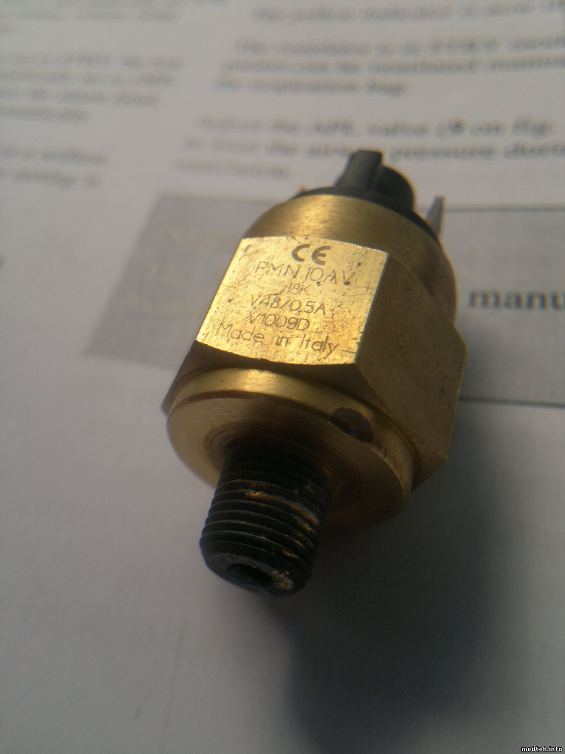

VячеславДата: Среда, 20.Апр.2016, 09:11 | Сообщение # 9
Астрахань
Цитата begun_a ()
подскажите пожалуйста по ошибке Drive gas low:
Давление нормальное,датчик который отвечает за это ,как я понял(на фото),-тоже исправен.Но ошибка не пропадает.Аппарат тест проходит и работает нормально.
И как зайти в с сервис,может быть знаете пароль?

begun_aДата: Среда, 20.Апр.2016, 12:24 | Сообщение # 10
В этой машине в качестве Drive gas по умолчанию используется воздух. Эта ошибка возникает если давление газа ниже 2,5 bar. Думаю, проблема с компрессором.
