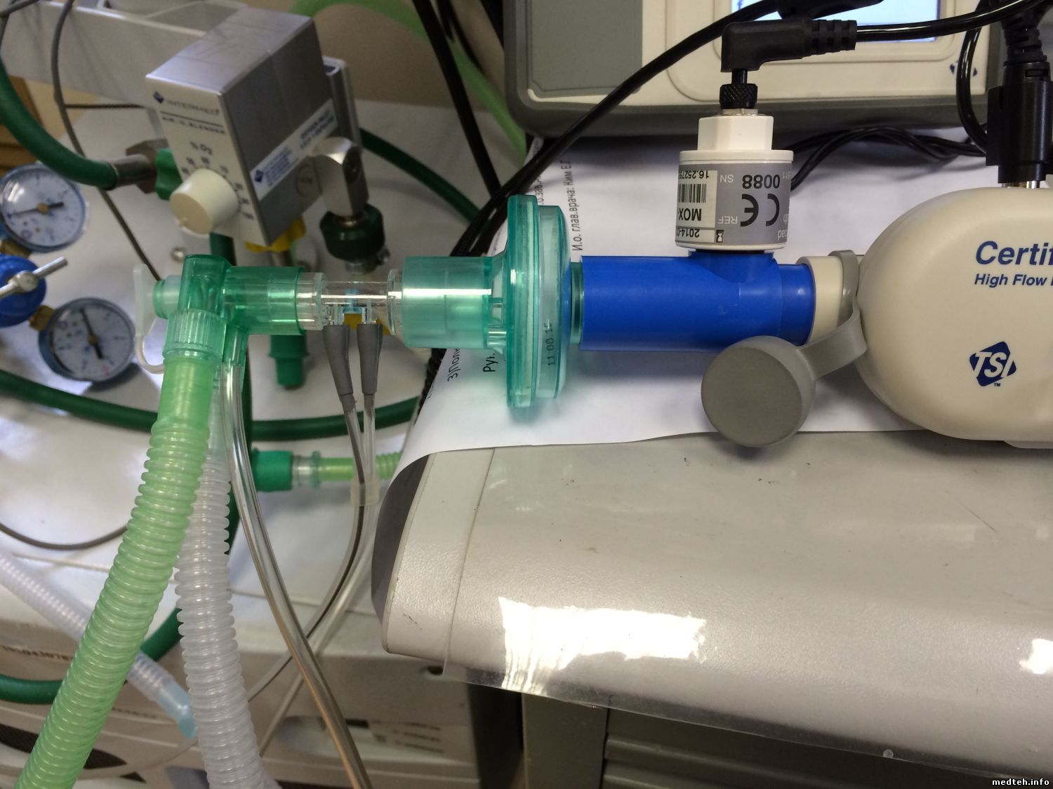

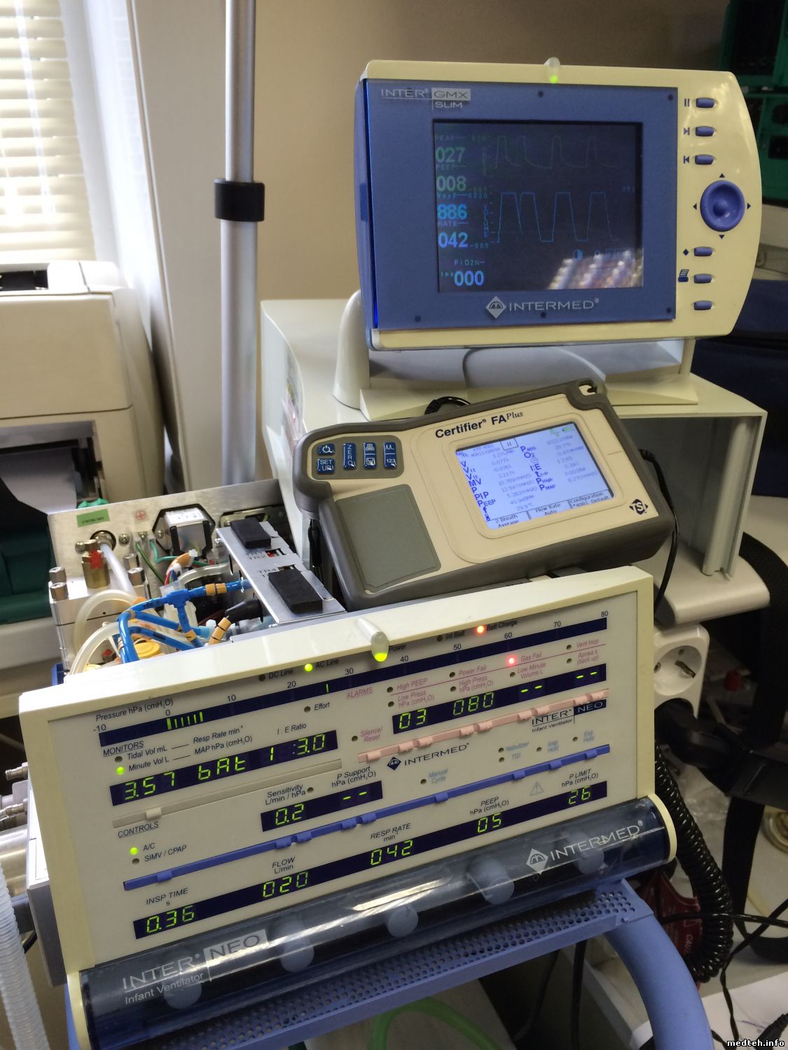

Приветствую коллеги, такой аппарат сейчас в ремонте, завышает значения пикового давления и ПДКВ, может кто сталкивался, как его калибровать? На плате есть подстроечники, а мануала не нашел на это Бразильское изобретение.
antoniodriverДата: Среда, 19.Авг.2015, 14:04 | Сообщение # 9
У вас сообщений: 93
Датчик потока для пациентов весом до 3 кг, непонимаю какое имеет значение установки прибора? Вентиляция с контролем по объему, пиковое давление в контуре ниже чем показыват система мониторинга почти в два раза, а вот поток верный. При чем в покое, ноль показыват, такую разницу первый раз вижу. Завтра буду на работе скину фотки. А вход в сервис Вам неизвестен? blush

Я просил поставить взрослый режим, потому что на нем проще сказать о правильности работы аппарата. Какое тестовое легкое используете? Для калибровки каждого датчика, проверки клапанов там своя комбинация клавиш, увы но у меня их нет. Бездумно без сервисной документации не советовал бы ничего пытаться калибровать. Для начала убедитесь в точности измерения как аппарата, так и вашего прибора.

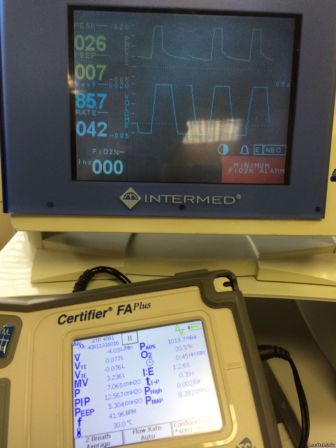

Аппарат ИВЛ исправен. Подключил в параллель стрелочный манометр, давление соответствует показаниям на мониторе ИВЛ, сравнил показания этого манометра и анализатора - совпадают, получается прибор не правильно считает пики, первый раз такое, буду разбираться. unknown
Сообщение отредактировал antoniodriver - Четверг, 20.Авг.2015, 01:27
antoniodriverДата: Четверг, 20.Авг.2015, 02:41 | Сообщение # 13
У вас сообщений: 93
Если подключить анализатор до ДАТЧИКА ПОТОКА или вообще без него то давление точь в точь совпадает. Датчик новый, на продув имеет некое сопротивление, похоже от того и такая разница. Ничего не понимаю, может контур не родной?

По поводу измерения давления, у меня такой же прибор tsi certifier, в настройках можно поставить за какое время или количество циклов он будет усреднять значение, либо можно поставить вывод сразу фактическое значение, насколько я помню. Проверьте настройки прибора. Какое тестовое легкое или мешок вы используете?
Монитор показывает 20 см H2O, я подключаю к контуру стрелочный манометр, который в пиках показывает 10 см H2O, аналогично показывает прибор, вопрос: что он там будет усреднять? Там даже кривые давления на графике отличаются. Если задать побольше поток и объем, ничего не меняется, разница опять же в два раза.

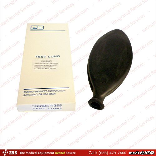

Мешок объемом 500мл.
Как-то это не очень вяжется. Если стоит неонатальный датчик, да еще и для недоношенных детей, то и контур должен быть неонатальный с неонатальным легким (размер, примерно, детского кулачка). Не могу представить, чтобы аппарат в неонатальном режиме смог нормально работать на мешок в 500 мл.
Нельзя произвольно собирать контур. Если Вы проверяете неонатальный режим, то нужно ставить и неонатальный контур, и неонатальный датчик, и неонатальное легкое. Если у Вас нет чего-то, то нужно либо это все иметь, либо установить взрослый режим, датчик потока для взрослого, контур для взрослого и мешок для взрослого. Наверняка в заводской поставке этого аппарата был и датчик потока для взрослого.

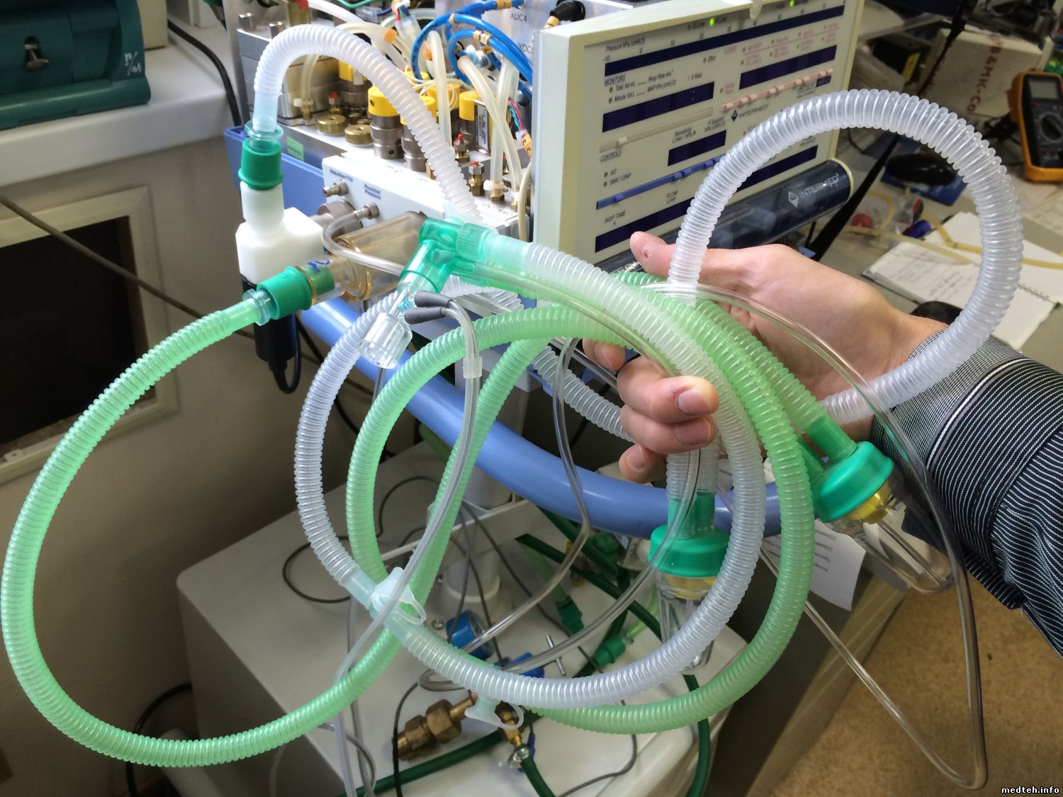

Вообще это изначально аппарат для новорожденных. Контур собран как положено (100.19000 Neonatal Ventilator Circuit, Silicon "w/water trap, e
Неонатальный дыхательный контур) в наличии только два типа датчиков потока - педиатрический и неонатальный, для обоих контур один и тот же. Дыхательный мешок поставил тот, что был под рукой. Вряд ли там за 7 лет что то сохранилось, но я узнаю.
antoniodriverДата: Пятница, 21.Авг.2015, 03:25 | Сообщение # 23
У вас сообщений: 93
Хорошо, я подключаю датчик педиатрический, НЕ неонатальный, мешок 500мл(на фото)для теста вполне подходит, ситуация та же.

Контур оказался не оригинальный, возможно это как то влияет на измерение давления.
