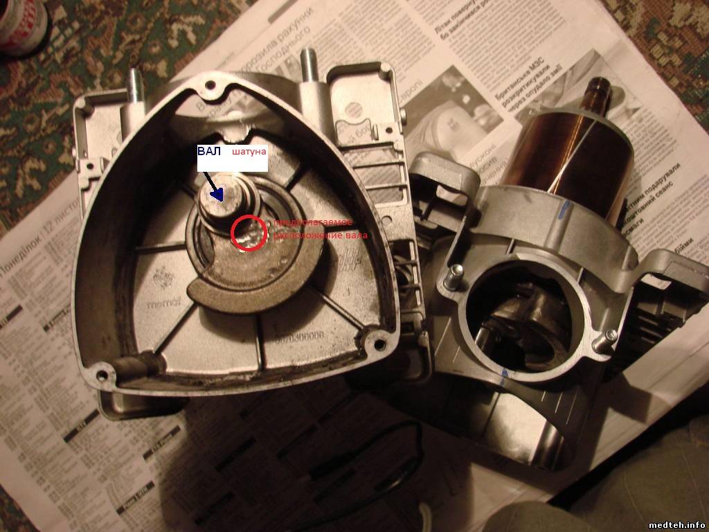

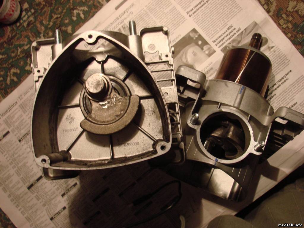

Разбились подшипники. Надо бы разобрать, но не знаю с какой стороны подступиться.

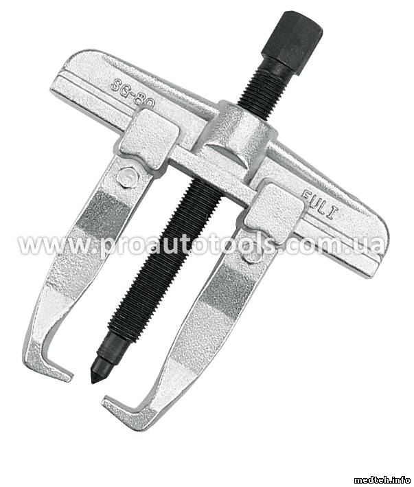

можно попробовать съемником, в автозапчастях продается...можно и в автосервис обратиться, у них есть съемники...

Да желательно съемничком, подогревать не обязательно он и так хорошо слезет.

Andrelectronik, Такие вещи на горячую не сажают.разогреть можно, но надо быстро и равномерно ,это сделать сложно.наверно якорь с оси стягивать придëтся(?). Хитрая штука . Наверно big может знать . Но не видно выхода вала. Выжимной съëмник не подойдëт, с этой стороны.
МастерБакуДата: Понедельник, 11.Фев.2013, 20:39 | Сообщение # 7
STaras, А что их два ? Или это фотошоп ?!

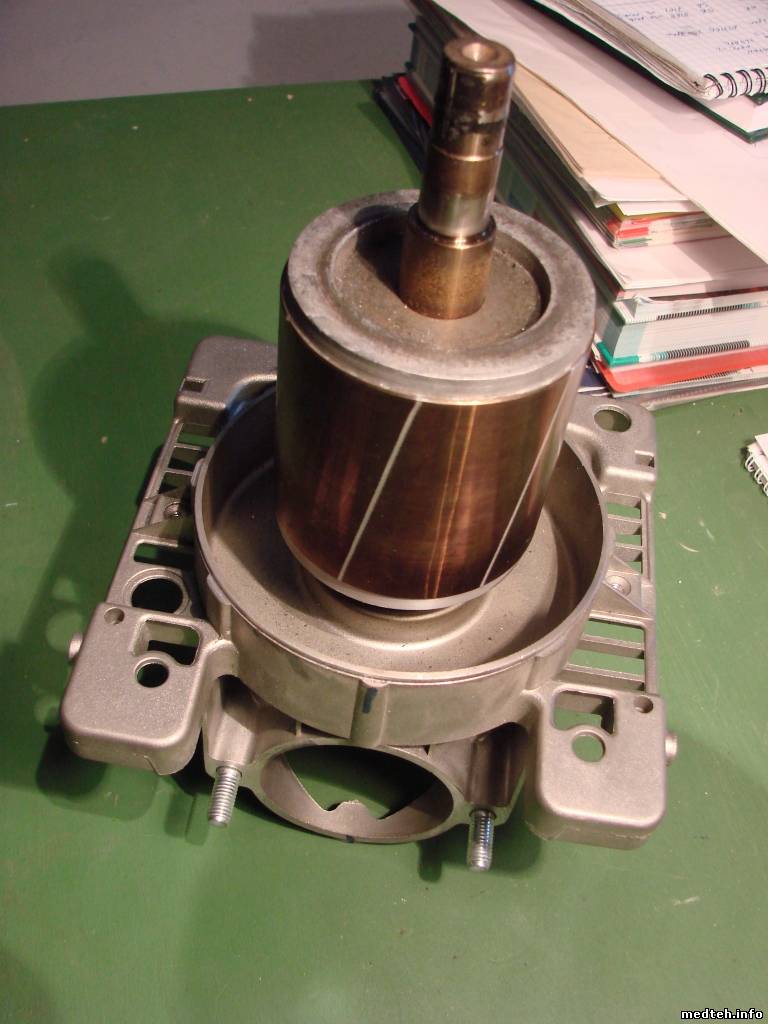

attacheДата: Понедельник, 11.Фев.2013, 21:05 | Сообщение # 8
У вас сообщений: 301
Донецк-Москва
Сергей, а что с обратной стороны второй части?
Сообщение отредактировал attache - Понедельник, 11.Фев.2013, 21:09
МастерБакуДата: Понедельник, 11.Фев.2013, 22:08 | Сообщение # 9
attache, Сообщение 3.
STarasДата: Вторник, 12.Фев.2013, 00:11 | Сообщение # 10
bystronik, этот съемничек не подойдет, т.к. нет упора для центрального черного болта.
МастерБаку, якорь с вала не хотелось бы, т.к. пусковые моменты велики, т.е. уже не закрепишь его назад как было - есть такие нерабочие движки с сорванным якорем.
attache, да, как указал МастерБаку, в сообщении 3 есть фотка с обратной стороны.
МастерБаку, их не два, а три - но один сделал и отдал - там был разбит задний подшипник. А со второго и третьего надо сделать один, т.к. в одном поршень и цилиндр вдребезги.

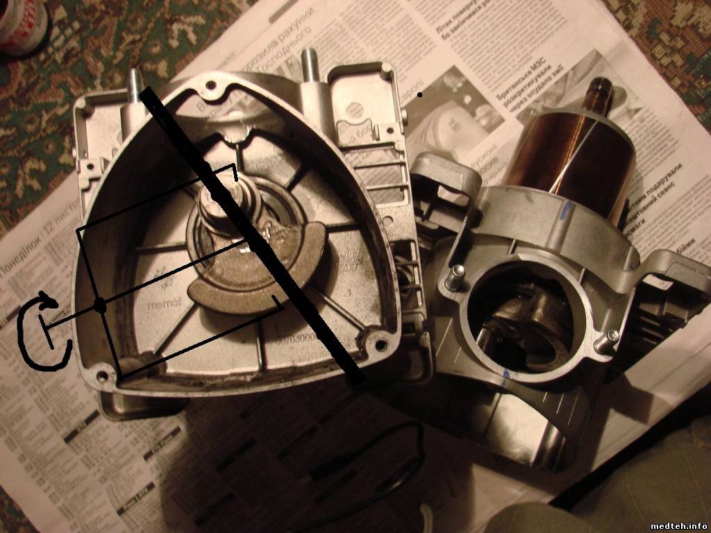

Можно попробовать стянуть и указанным съемником.
Зацепить ушами за эксцентрик, а винтом давить на балку подложенную между съемником и корпусом.
МастерБакуДата: Вторник, 12.Фев.2013, 16:05 | Сообщение # 15
attache, Зацепить ушами за эксцентрик, а винтом давить на балку лежащую на корпусе. good :good: good что нибудь точно сдвинется ! вот так ?

МастерБакуДата: Вторник, 12.Фев.2013, 16:36 | Сообщение # 17
так правильнее

Попадались болгарские компрессоры, там действительно нужно было снять ротор.
Немного сдвинь ротор и попробуй, пойдет или нет, так ты его не ослабишь.
Бить нельзя, только сьемник или пресс.

МастерБаку, да, именно таким образом.
А если спресовывать ротор, то обратно только с локтайтом.
