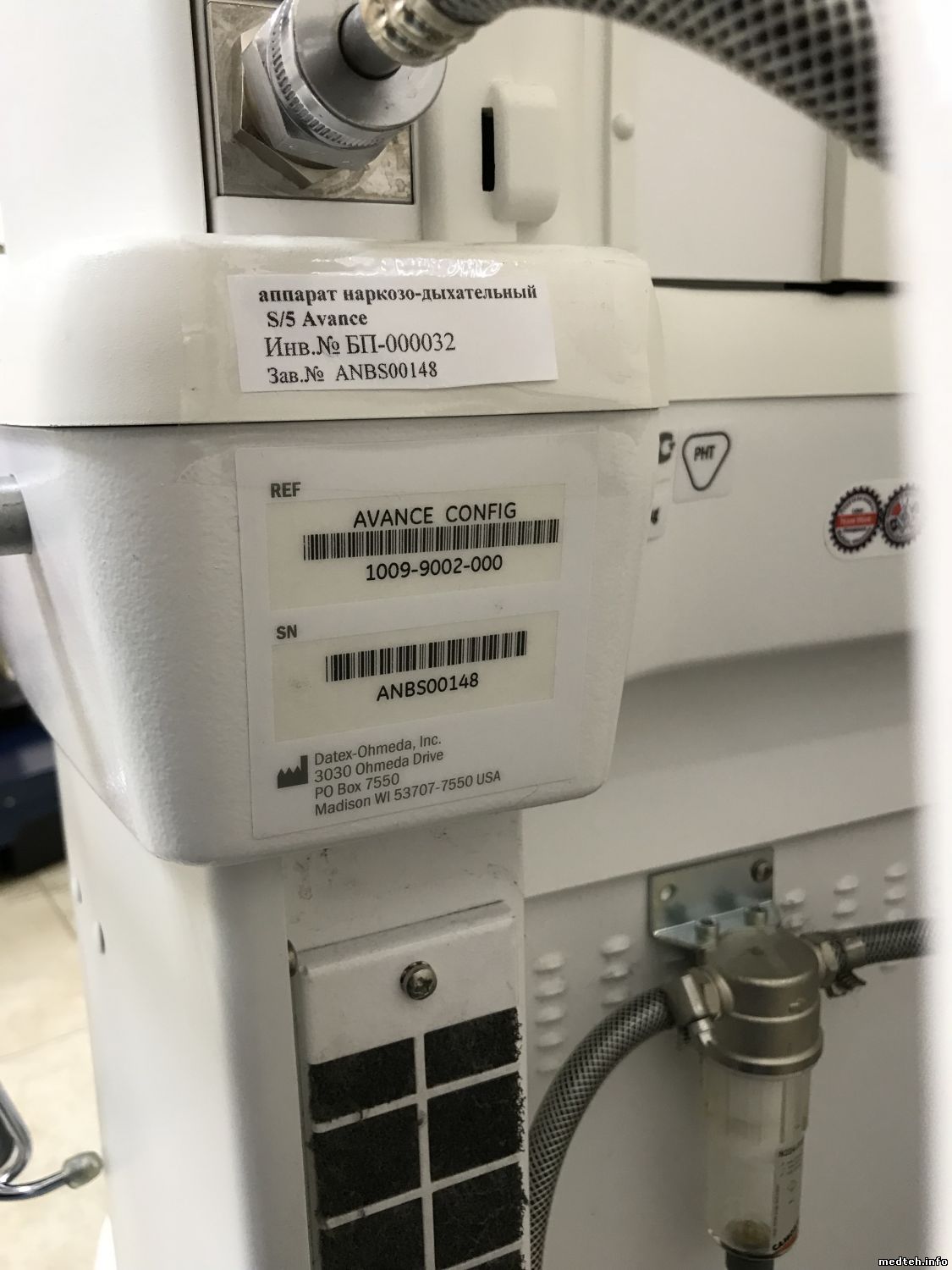

НДА моделей Avance ф.Datex-Ohmeda (GE Healthcare, США) - Форум медтехников
seabeeДата: Четверг, 29.Ноя.2012, 06:25 | Сообщение # 1
У вас сообщений: 1319
. Для необходимого в своей деятельности понимания организационных процессов, связанных с обслуживанием и ремонтом оборудования (техники), своих возможностей и своей ответственности в соответствии со своими действиями обязательно прочтите, уразумевая, по ссылкам темы:
- ПРЕДУПРЕЖДЕНИЕ по аппаратам НДА и ИВЛ (о "встрече" с УК РФ );
- Виды организации предупредительного обслуживания медтехники, осуществляемого техническими специалистами;
- Контракт на техническое обслуживание по ФЗ №44-ФЗ;
- Техническое обслуживание НДА, ИВЛ на примере Venar ф.Chirana
Изделия торгового бренда "Datex-Ohmeda" имеют индивидуальные серийные номера, представляющие собой специальный код, который включает в себя код продуктовой группы, год выпуска и индивидуальный номер изделия для идентификации. AAA F 12345. Данная буква указывает год выпуска изделия, и когда был...
GE Healthcare Technologies – подразделение американской компании General Electric (корпоративный производственно-торговый бренд - "GE"), специализирующееся в сфере систем наблюдения пациентов, медицинской визуализации и инфо. технологий в сфере здравоохранения. После того как GE Healthcare Technologies приобрела Datex Ohmeda Inc., GE Healthcare стала крупнейшим в мире производителем НДА, ИВЛ и т.д.

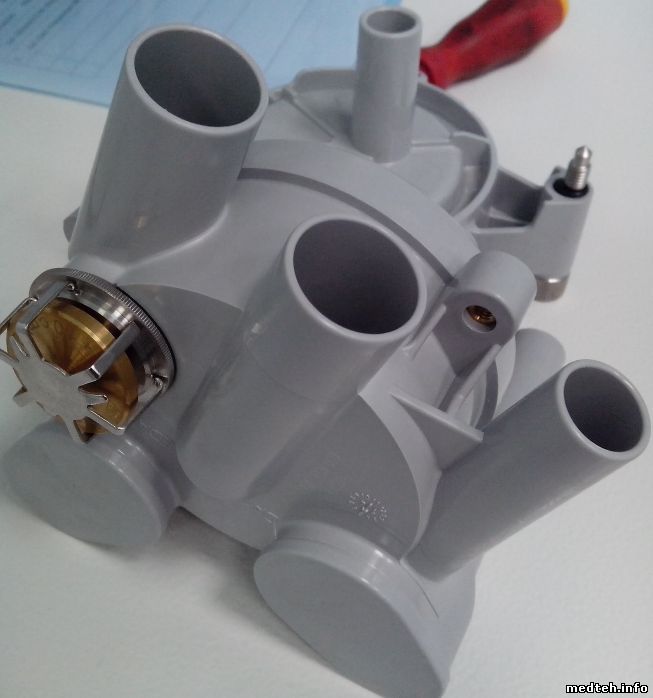

Опять теже грабли.При проверки утечки контура в режиме вентилляции-утечка контура больше 700,при проверки утечки в режиме мех. -утечка меньше 100.Оставил пока так в работе.
seabeeДата: Пятница, 06.Апр.2018, 08:03 | Сообщение # 33
Вот этот клапан перебрал и утечка исчезла.Уже не первый раз.Видимо требуется его протирать раз в 3 месяца.

good_knightДата: Вторник, 10.Апр.2018, 21:12 | Сообщение # 35
У вас сообщений: 173
Цитата Volkov_Maksim ()
Сколько допускается влаги во всем контуре? Кто как с этим борится?
Влага- это большой бич наркозников GE, где используется как рабочий газ воздух, который поступает из внешнего компреcсора DIXION. Влага и грязь убивает клапана. Влага появлялась от неспособности выдать компрессором сухой медицинский воздух, а грязь, по сути это ржавчина от винта, находящегося во внутренней водяной ловушки компрессора. Как следствие, ПДКВ лезет вверх, неправильный мониторинг объема выдоха. Для снятия проблем с мониторингом объемов калибровки датчиков потока не помогут. Замена на новые также ничего не дадут.
В 2012 года по дикой программе "Модернизация" были поставлены во многие ЛПУ такие аппараты. Через 3 месяца очень много аппаратов сломались. Тогда представители GE начали бороться с проблемой способом замены рабочего газа с воздуха на кислород. Они внесли изменения в конструкцию аппарата и тем самым решили свои гарантийные проблемы. Но вопрос остался до сих пор.
Решать проблему избыточной влаги на данных аппаратах я научился. Как обеспечить сухой медицинский воздух я знаю. Как восстанавливать не правильно работающий аппарат тоже знаю. Есть два пути: дешевый, но сложный и дорогой, но простой.
Могу помочь советом в личке. Информации много. Отвечаю не сразу, извините.

Здравствуйте! Извините, может кто уже сталкивался с такой проблемой! Аппарат тонет! Следы воды в электромагнитный клапан! Откуда там вода-понять не можем! Проверяли компрессор - там сухо!
Абсорбент меняем через каждые 2-3 дня(это 5-6 операций). Конденсат образуется мгновенно и в Абсорбент и в контура! Помогите понять...
brikrenДата: Вторник, 19.Фев.2019, 07:31 | Сообщение # 39
У вас сообщений: 220
BLR
masjana007, наркозник воду не генерирует (мелочь от реакции поглощения CO2 не влияет на работу НДА) и к водоснабжению не подключен. Единственное, что может загнать воду к внутренним элементам аппарата, это компрессор. Сухость в компрессоре - не показатель. Больше всего влаги оседает в самом далёком конце воздушного шланга, т.е. у входа в наркозник. Если аппарат пока ещё не "утонул", то в качестве хоть какой-либо защиты можно повесить влагоотделитель у входа в аппарат (cv. приложенный файл).
masjana007Дата: Вторник, 19.Фев.2019, 14:32 | Сообщение # 40
Анестезиологическое
Валдай
Большое спасибо, влагоотделитель мы поставим! Но ведь это только за держит процесс! (( неужели нет возможности устранить этот дефект?! Может вы знаете, причину возникновения?!
