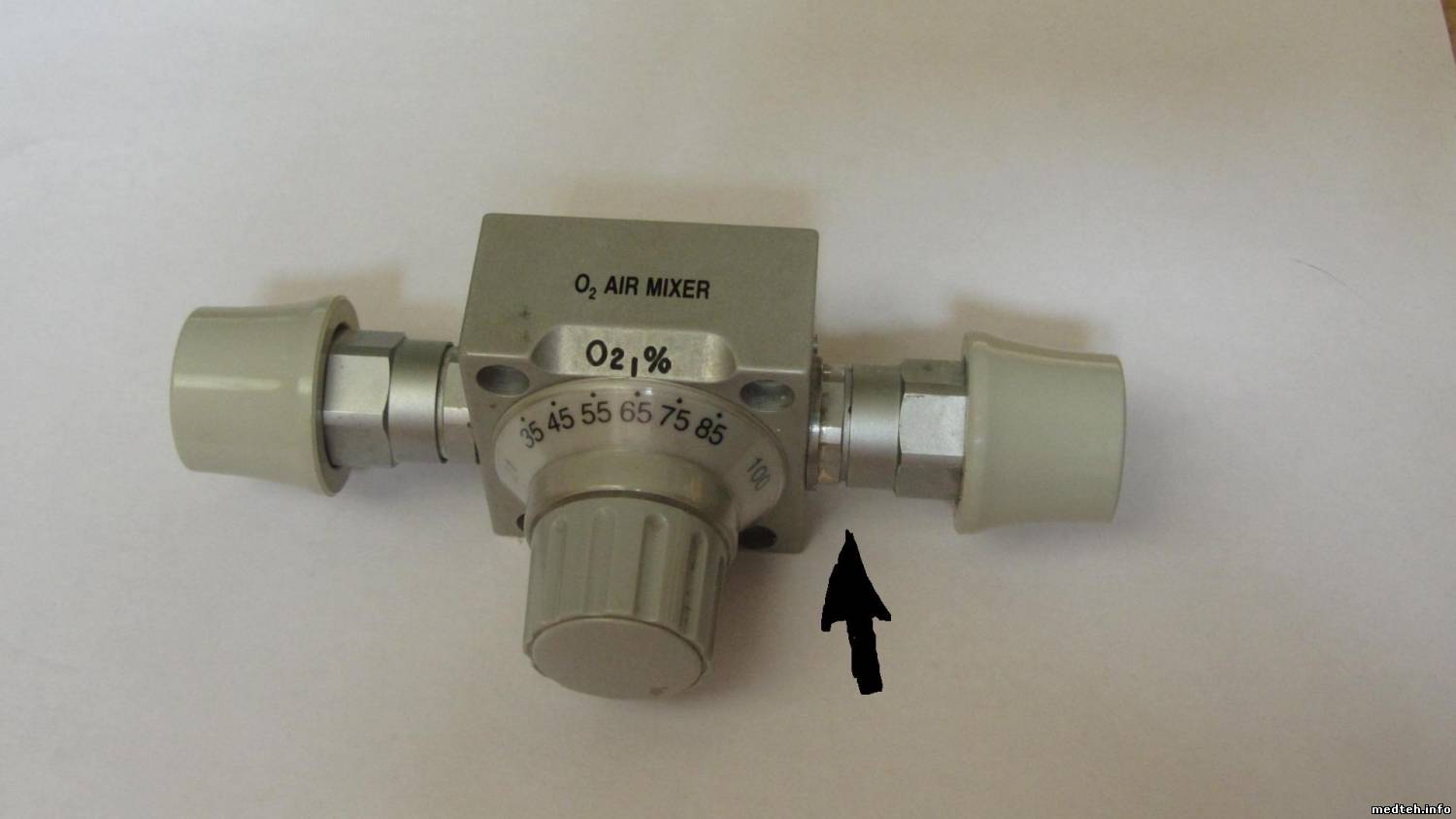

QuexДата: Суббота, 22.Июн.2013, 09:56 | Сообщение # 9
У вас сообщений: 102
Ч
Подскажите, как разобрать кислородо-воздушный миксер. Айболиты указали, что сильно травит в районе обозначенной черной стрелкой (см. фото), но открутить правый штуцер не получилось. Может, конечно, закисло крепко, может не то крутил...

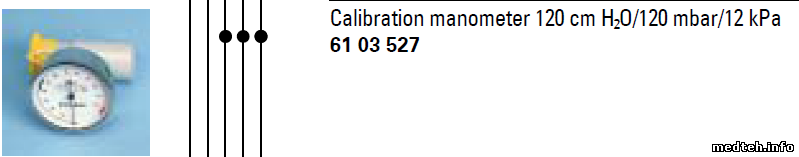

begun_aДата: Пятница, 25.Сен.2015, 08:46 | Сообщение # 11
У вас сообщений: 453
Инженер по ИВЛ и НДА
Leon30rus, если речь идет об аппарате Siemens SV900, то никаких неоригинальных калибровочных манометров я не знаю (думаю, что их нет в природе). Но вообще, с КАЖДЫМ аппаратом SV900 калибровочный манометр поставлялся. Если утрачен, но требуется калибровка датчиков потока - то либо искать манометр, либо заказать на Maque. Внешний вид и P/N на рисунке.
