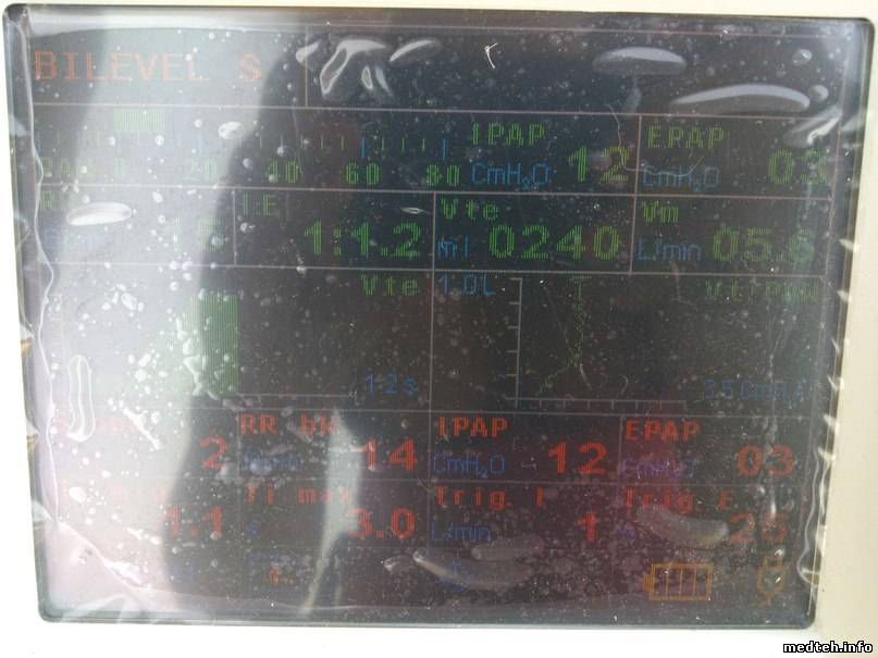

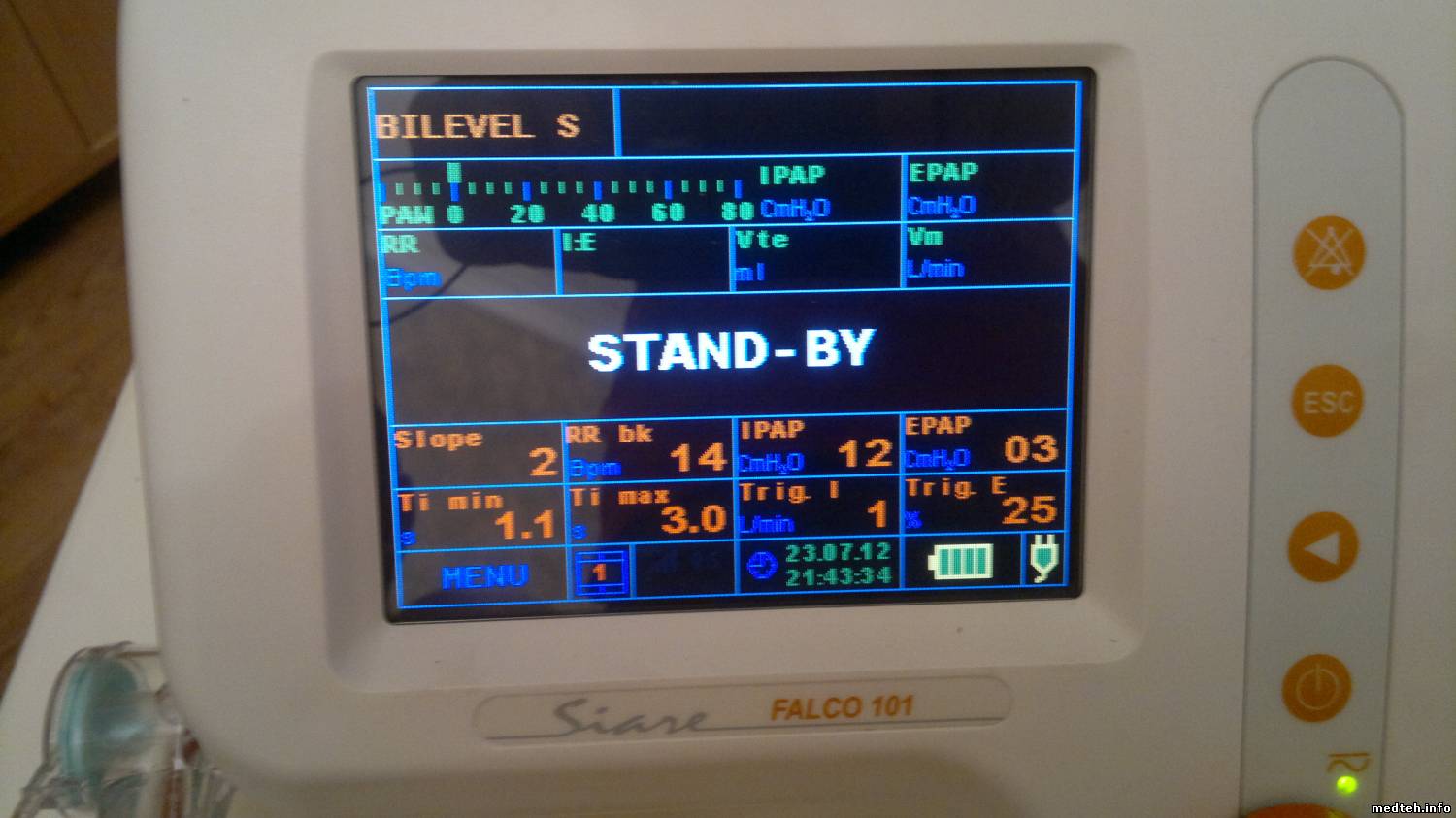

Добрый день,уважаемые специалисты!
Аппарат Falco 101 Siare, работает всего 2 месяца. В режиме спонтанной вентиляции стал "чудить"! Пациент молодая женщина.
Сначала додувал чуть больше за пациента(2 дня назад),а вчера стал дуть без прерывно. Т.е. на этом режиме стало не возможно дышать.
Пациент срочно переключен в режим принудительной вентиляции. Там всё нормально,но это мешает ему самому дышать.
Что приносит муки.
Просьба помочь! Поговорил с местными сервисными инженерами,они разводят руками.
Прилагаю 2 фото не рабочего режима. Может настройки сбились,хотя ничего не меняли с момента включения аппарата. Фильтры и датчик чистые.

Михаил124, давайте всё-же разберемся с исправностью аппарата.
Его нужно проверить во всех режимах на разных значениях (средних и пределах) на искусственном легком, если есть встроенные тесты - все прогнать. Причин для такого может быть масса - гадать на кофейной гуще (вы что хотите? - разобраться с проблемой или навешать лапши на уши клиентам используя разные предположения и версии?)
Если есть инструкция в электронной форме - выкладывайте. Давите на Дельрус - пусть дают сервис мануал (сами не могут - может здесь помогут). Пока у меня только вопрос по объему Vte и Vm - довольно странные цифры учитывая что вы говорите что он дует беспрерывно.

В любом случае необходимость и сроки проведения калибровок (хотя бы датчик потока и герметичность системы) описаны в инструкции по эксплуатации. "Инженеры списали всё на непрерыность двухмесячной работы в тяжёлых жарких условиях" - частично они правы, т.к. нужно было периодически проводить проверку аппарата. Даже аппараты высшего класса с уймой "интелектуальных" режимов требуют периодической проверки системы или датчиков (хотя бы каждые 72 часа). Также проверяйте контур ( а особенно фильтр, т.к. вряд-ли пациент будет подключен без фильтра).
mad
И в первую очередь, если возникли непонятные проблемы с "режимом" - консультируйтесь с ВРАЧОМ (или с грамотным инженером, т.к. могли произойти физиологические изменения в легких у пациента и т.д.)
Ну если уже на то пошло, то Триггер чувствительностью в 1 л/мин - для взрослого человека это очень мало!!! Тем более со спонтанным дыханием. В крайнем случае необходимо было перевести в режим с синхронизацией вдоха.
