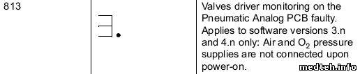

вышла ошибка 813 код 3.Верхнюю часть
подкинул с рабочего, всё тоже. Где в механике
может быть.Кто знает подскажите?
Заранее благадарен всем отликнувшимся.

Error detection:
If switching transistors (on the Pneumatic Control
PCB) switch on valves constantly due to a defect or
incorrect control, the driver monitoring on the
Pneumatic Control PCB switches the valves off via
relays K1 and K2 (on the Pneumatic Control PCB).
This circuit is tested after power-on.
Error cause:
− Pneumatic Analog PCB is defective
− Power supply unit +27 V is faulty
− Applies to software versions 3.n and 4.n only: Air
and O2 pressure supplies are not connected upon
power-on. This is not an error, unless error "813"
occurs while the pressure supply is connected.
Troubleshooting:
Check the power supply unit, see Repair Instructions,
chapter ”Testing the power supply unit”.
в хранилище была вся инфа по ремонту бебиков...
Я бы сначала в сервисном меню клапаны потыркал - посмотрел что закрывается/открывается
Если результат есть, то дальше копать: в блоке пневматике есть платы, которые клапанами управляют
бывает что сгорает транзистор, который клапаном управляет.
Можно плату из блока пневматики другого аппарата подкинуть, если с электроникой заморачиваться лень.
По интрукции можно наличие 27 вольт проверить
Сообщение отредактировал MeL$ - Пятница, 18.Янв.2013, 16:50

Блогадарю всех.
Заморочка была в плате уравления клапанов.
Продёрнул всё плату, ошибка ушла, заморачиваться не стал
времени не было.Думаю где-то плохой контакт. Думаю
вылезет через некоторое время , тогда найду точно где.

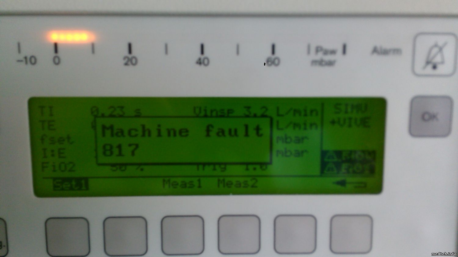

Аппарат ИВЛ babylog 8000 plus выдаёт периодически ошибку 317.
Как исправить ее? А то нет никакой документации.
AlexiumДата: Четверг, 07.Авг.2014, 16:17 | Сообщение # 19
Цитата evgenij026 ()
Аппарат ИВЛ babylog 8000 plus выдает периодически ошибку 317.
А на фото 817, так какой номер ошибки?
evgenij026Дата: Четверг, 07.Авг.2014, 16:18 | Сообщение # 20
У вас сообщений: 99
Ессентуки
извиняюсь 817. (ошибочка)

Эл. маг клапана задают поток, не давление. Проверьте дюзу за штуцером подачи давления 1.7 bar на верхней крышке PEEP-клапана
BiberДата: Пятница, 15.Авг.2014, 12:30 | Сообщение # 26
817 - динамик не исправен. Если звуки он издает (характерный при загрузке аппарата), проверьте наличие и состояние пылевого фильтра
MeL$Дата: Понедельник, 18.Авг.2014, 14:44 | Сообщение # 27
У вас сообщений: 296
Инженегр
Кологрив
Да не обязательно фильтр, там вентиль как раз напртив микрофона. Микрофон бывает весь в пылюге - не слышит писка.
Иногда достаточно один раз дунуть. Бывает что и микрофоны дохнут - тогда менять.
У меня была такая ошибка медсестры на ночь заклеивают пищалку пластырем
