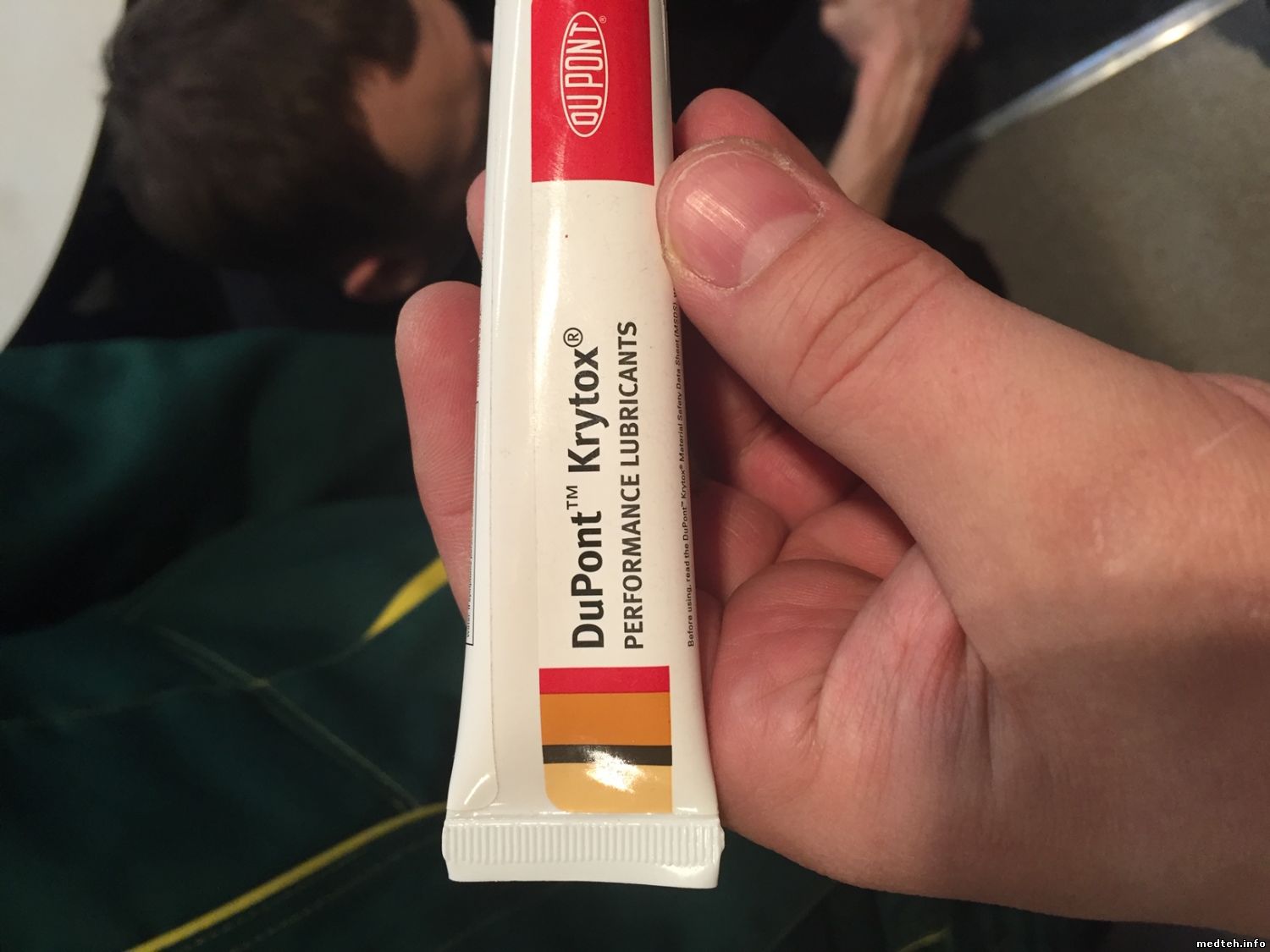

brikrenДата: Вторник, 13.Авг.2019, 10:32 | Сообщение # 14
У вас сообщений: 220
BLR
Вот такую смазку раньше у Mindray в рекомплектах можно было найти. Сейчас уже нет.
