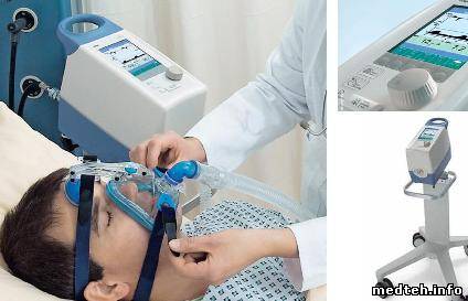

Вот предлагают аппарат ИВЛ Carina производства Dräger. Кто с такими общался? На фото как игрушка.

Quote (les_nik_178)
Ему 3,5кГ воздуха нужно, и от кислорода не откажется!!!
les_nik_178Дата: Понедельник, 02.Янв.2012, 18:43 | Сообщение # 16
У вас сообщений: 1094
Far East
Quote (pyo5)
А в чем проблема? Вроде кислород подвозят да и с воздухом вообще пока проблем нет.
На приводе там вроде своя турбина.
http://www.medlc.ru/eq/product/carina/

Quote (pyo5)
Насколько я помню, Карина может работать без внешнего воздуха. Кислород, конечно, нужен.

les_nik_178, был даже на курсах по Карине в Любеке,
Аппарат предназначен для простого использования без лишних наворотов.
Но сами знаете цены дрегеровские не дешевые. а так аппарат как и Савина со встроенной турбиной может работать как с обычным воздухом ( при установке 21 % кислорода ) так и со смешением кислорода.
Практики по применению пока не было. мало их у нас пока.
Если заинтересуетесь могу поискать технические характеристики.

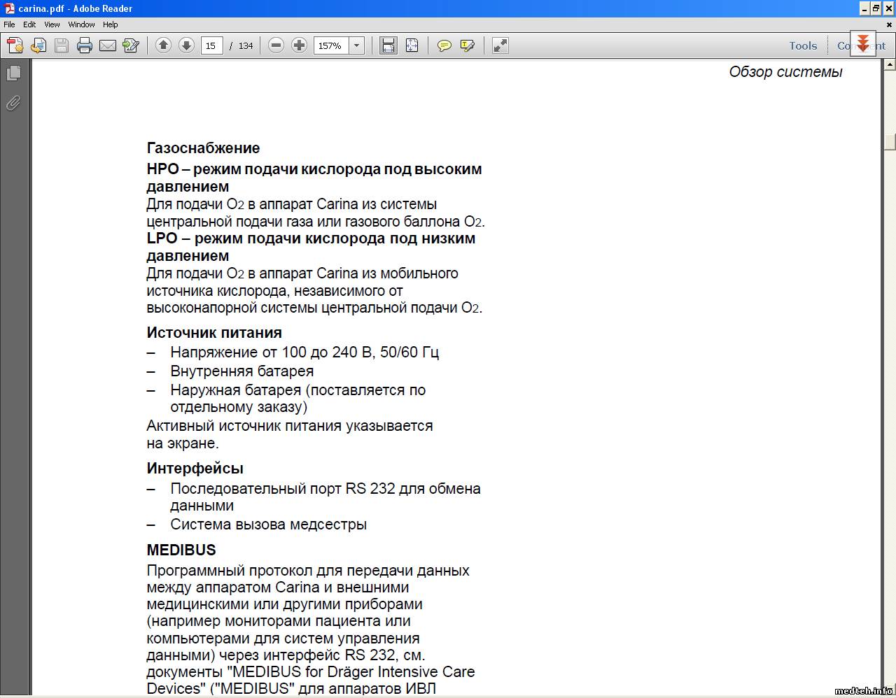

begun_aДата: Вторник, 03.Янв.2012, 20:08 | Сообщение # 19
У вас сообщений: 453
Инженер по ИВЛ и НДА
Quote (georgiykaz)
Добавил в хранилище инструкцию по эксплуатации на Карину.
http://www.medteh.info/load/43-1-0-1559
Аппарат, конечно, простой (по возможностям), но это все-таки Дрегер, а это и качество и, соответственно, цена. Думаю, что можно найти немало аппаратов такого же класса, но значительно дешевле.
