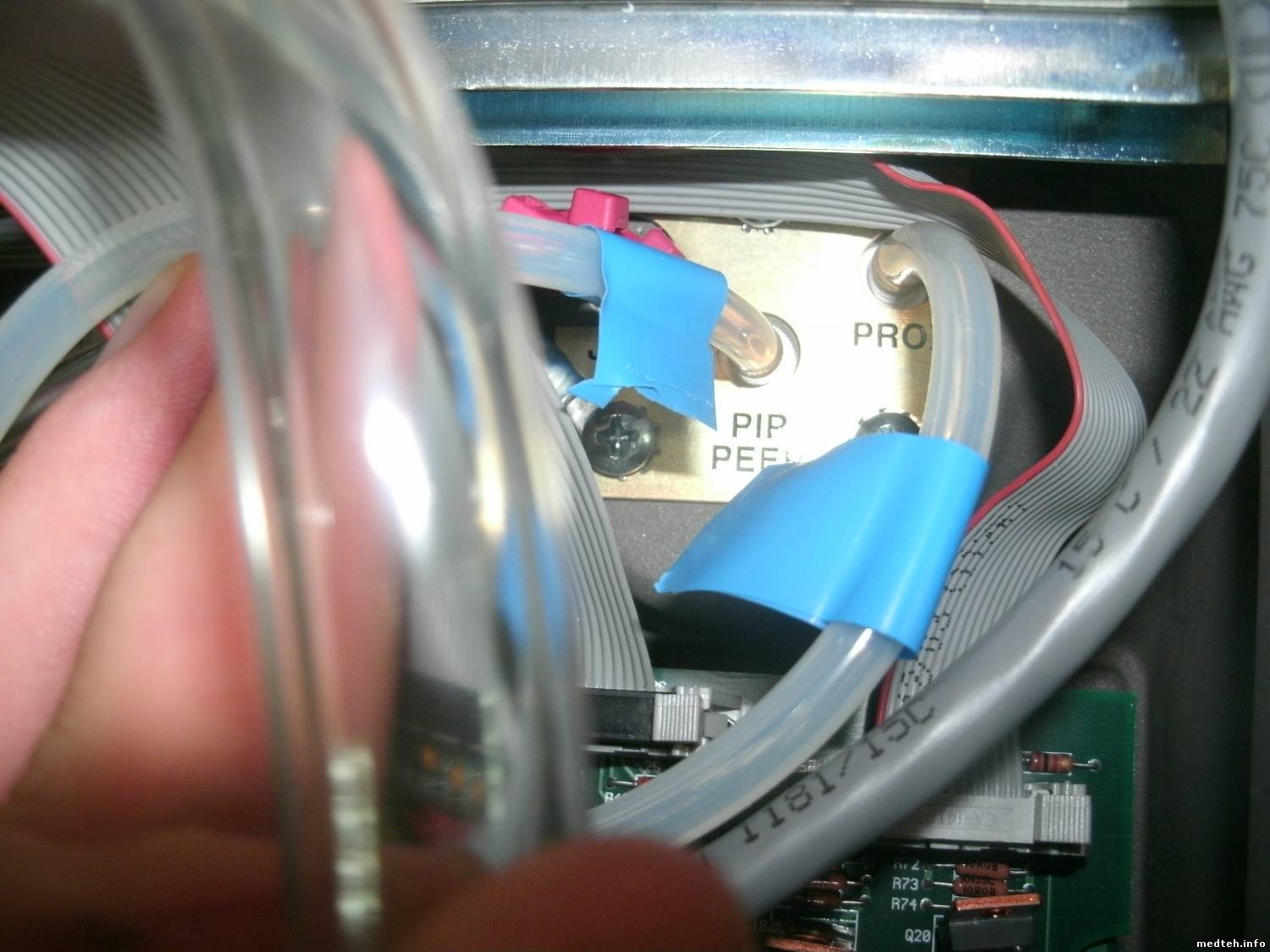

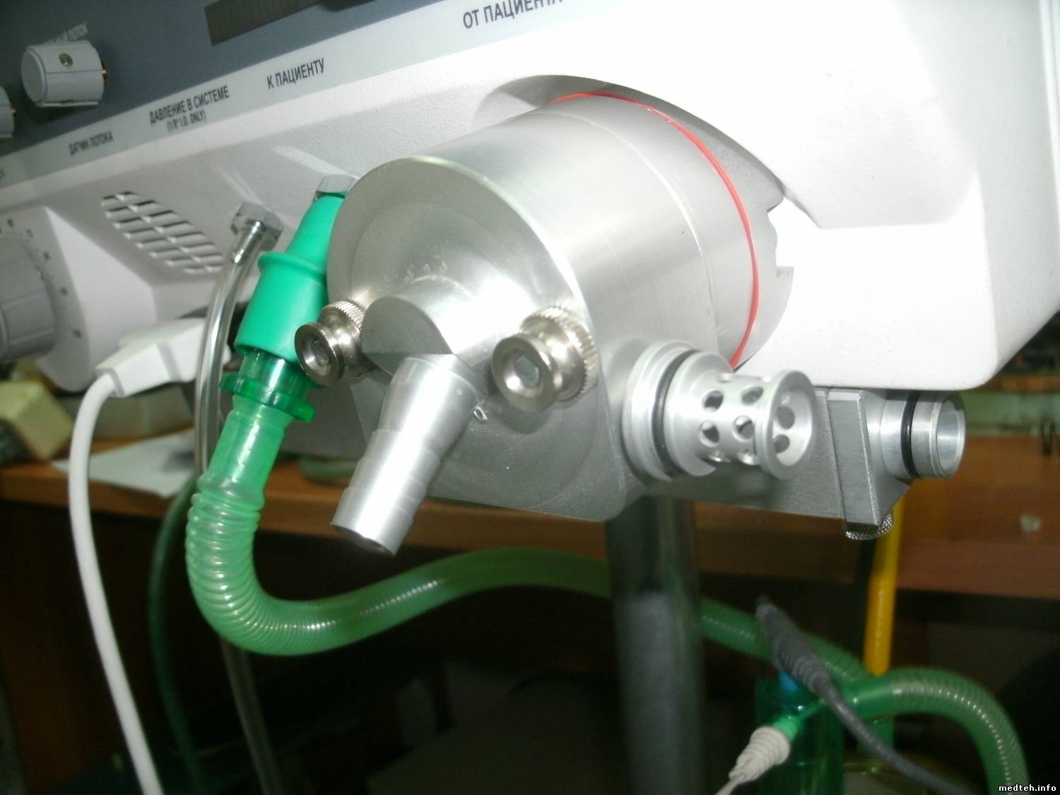

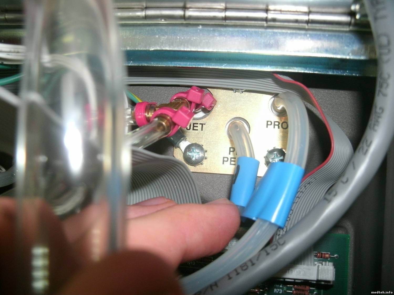

У меня проблема с таким же аппаратом. При подключении компрессора травит клапан на магистрали выдоха (справа внизу на фото маленькая трубочка с отверстиями) При передавливании магистрали Jet c обратной стороны передней панели данный процесс прекращается.
Помогите, пожалуйста.

lis63, попробуй почистить клапан выдоха
