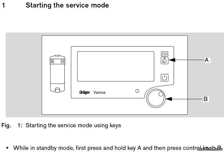

Странно. Может у тебя версия ПО другая? Или в режим активации измерения анестетика пытаешься войти? Я вхожу из standby режима нажатием ручки управления, удерживая кнопку отключения звука (как в мануале): см. рис.
severДата: Понедельник, 03.Окт.2011, 18:01 | Сообщение # 9
У вас сообщений: 63
Дошло. Вспомнил. В аппарате два режима: release и service. Просто у меня этот девайс давно лежит. Завтра гляну.
