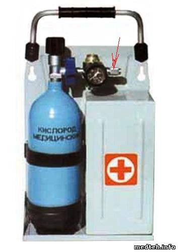

На КИ-5 сломалось быстроразъемное соединение (вылетели шарики). Производитель ОАО “КАМПО" запчасти не продает. Вопрос: где приобрести это соединение или в крайнем случае весь редуктор

Фотку выложи что ли. По виду что нить подскажем.
alexurtДата: Воскресенье, 20.Фев.2011, 17:49 | Сообщение # 3
У вас сообщений: 29
Указано стрелкой
ZagudalinДата: Воскресенье, 20.Фев.2011, 19:17 | Сообщение # 4
У вас сообщений: 627
alexurt, ну знаешь по такой фотке можно только гадать. Нужен сам разъем крупным планом.
