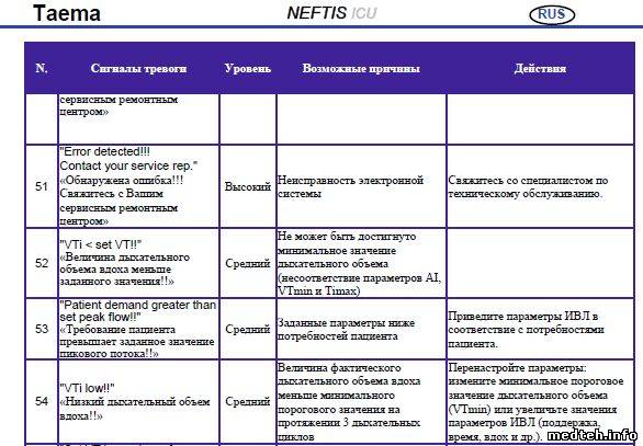

AlexiumДата: Четверг, 16.Фев.2012, 21:24 | Сообщение # 3
alexman,
Ошибка 54 - "VTi low!!" «Низкий дыхательный объем вдоха!!» - Величина фактического дыхательного объема вдоха меньше минимального порогового значения на протяжении 3 дыхательных циклов?
Вы про это?
alexmanДата: Четверг, 16.Фев.2012, 23:18 | Сообщение # 4
У вас сообщений: 28
инженер Волыньмедтехники
Луцк
Прошу прощения. Ошибка 53 (Ошибка в вентиляторе).
AlexiumДата: Четверг, 16.Фев.2012, 23:59 | Сообщение # 5
Ошибка 53 "Patient demand greater than set peak flow!!"
«Требование пациента превышает заданное значение пикового потока!!»
Заданные параметры ниже потребностей пациента
Приведите параметры ИВЛ в соответствие с потребностями пациента.????
Вызывайте "взрослых", самостоятельно вам не справится.
Речь о Taema NEFTIS? Сервисные ошибки вентилятора 48-51. Больше не гадайте - читайте пользовательскую документацию. Делайте проверки из инструкции пользователя. Вот эту информацию и озвучивайте. Сделайте снимок экрана с ошибкой. Гадать что-там у вас бесполезно.

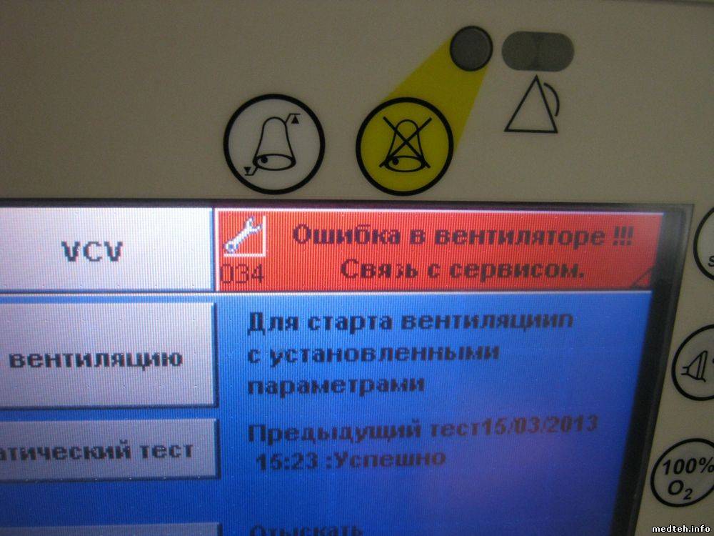

AlexiumДата: Пятница, 04.Янв.2013, 13:10 | Сообщение # 9
034 - O2 solenoid valve (8) fault
Check connections. If necessary, replace O2 solenoid valve (8).

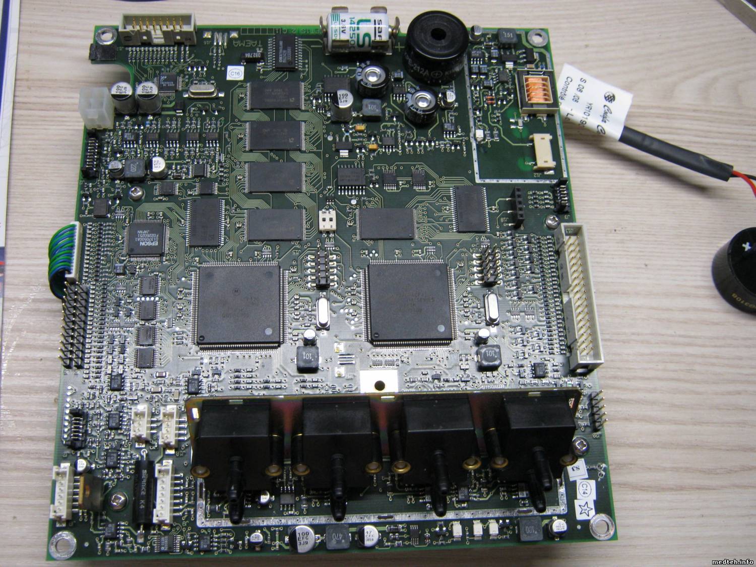

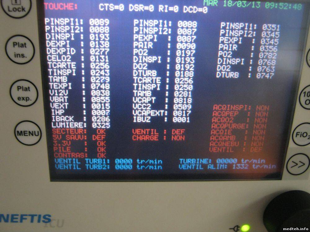

Поступил в ремонт Taema Neftis ICU.
Неисправность - 034 - O2 solenoid valve (8) fault.
Соленоидный клапан исправен, ключ на MOSFETe исправен, при переходе в режим 100% О2 на затворе ключа никого нет.
В сервисном меню вызвал подозрение параметр 5V SAUV co значением DEF. Может кто знает что это за 5 вольт и где их искать? В сервис мануале на скриншоте сервисного меню значение данного параметра - ОК. Блок питания исправен, все выходные напряжения, в том числе 5 вольт, в норме.
Не сталкивался ли кто с подобной проблемой?
SibulbaДата: Среда, 20.Мар.2013, 13:23 | Сообщение # 15
У вас сообщений: 124
Третий день поиска неисправности.....
Решил проследить путь сигнала управления кислородным клапаном от процессора до самого клапана. Поскольку схем само собой разумеется нет, то решил начать от обратного, от ключевого MOSFETa до процессора.
1. Actuators board. Здесь находятся ключи всех клапанов и куча компараторов. При детальном исследовании оказалось, что каждый клапан, в т.ч. и кислородный включены через низкоомные токоизмерительные резисторы, т.е. система при тестировании может определить ток катушек каждого клапана и сделать вывод: норма, КЗ, обрыв. Как бы это можно было реализовать программно? Видимо так - при подаче питания система поочередно подает сигнал определенной длительности (превышающий время переходного процесса в катушках) на каждый клапан и при этом измерят токи потребления катушек. Если ток в диапазоне допустимых отклонений, то тест пройден, а если нет, то выдаем на экран сообщение о неисправности соответствующего клапана и блокируем его работу.
Что превично, импульс тестового включения клапана или "ответ" микроконтроллеру о величине тока в форме аналогового сигнала? Абсолютно логично, что импульс тестового включения. Опираясь на вышеизложенные рассуждения, исключаем из рассмотрения схему "ответа" и начинаем поиск пути прохождения тестового сигнала.
Ни при включении, ни при попытках регулировать процент кислорода на затворе ключевого мосфета кислородного клапана нет абсолютно ничего (проверено хорошим осцилографом). Сигнал на затвор подается с выхода компаратора на ОУ. Потенциал неинвертирующего входа ОУ определяется состоянием одновременно трех полевиков, два из которых управляются еще двумя компараторами, а один подключен к выходу NE555...... Распутав всю эту иерархию компараторов и ключей на полевиках имеем следующее - с процессорной платы на актуатор боард для включения кислородного клапана должны прийти три сигнала: синхронизация на 555, разрешение на коммутацию клапанов и непосредственно сигнал включения кислородного клапана. Первые два сигнала присутствуют а вот последнего нет ни при каких условиях. Подаем на вход платы сигнал включения искусственно - клапан срабатывает. Копаем дальше....
2. Процессорная плата. После прозвонки дорожек имеем следующее - сигнал включения клапана О2 должен возникать на 156 ножке микроконтроллера МС68376BACFT20 и через полевик проходить на актуатор боард. Сигнала на этой ножке нет ни при старте, ни при каких других условиях. Все напряжения питания микроконтроллера в норме в т.ч. и опорное на ADC, генерация на кварце есть. Логично, что контроллер рабочий, поскольку все остальные клапана он коммутирует весьма успешно. Аппарат включается, кричит об ошибке 034, но при этом на воздухе выдает нужные объемы и нужные давления. Невозможно только создать требуемую концентрацию кислорода по причине невозможности коммутации кислородного клапана.
Одолевает пессимизм относительно дальнейшего копания unknown

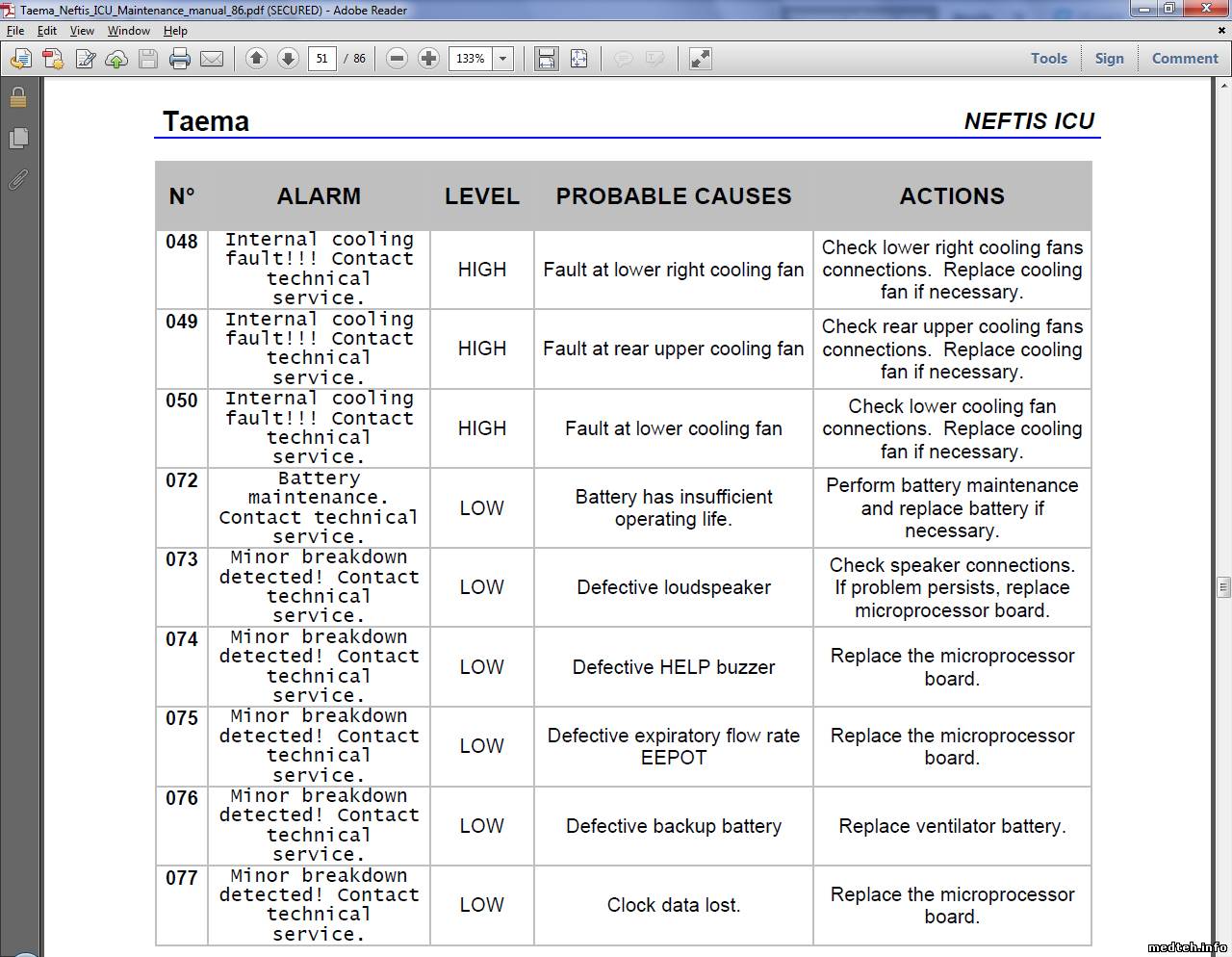

Парни, может кто подскажет, что делать с ошибкой 75. Неожиданно появилась и не хочет исчезать.
begun_aДата: Среда, 04.Дек.2013, 19:33 | Сообщение # 21
У вас сообщений: 453
Инженер по ИВЛ и НДА
По всей видимости менять микропроцессорную плату
Сообщение отредактировал begun_a - Среда, 04.Дек.2013, 19:34
Fish_kaДата: Четверг, 12.Дек.2013, 23:54 | Сообщение # 22
Логично, только где ж ее можно взять ?

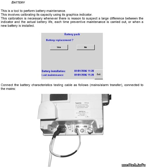

Коллеги ! Аппарат Taema Neftis, как убрать ошибку, с батареей все ок, заряжается и держит заряд, но на дисплее есть сообщение ошибка 074, тех.обслуживание батареи ?
Сообщение отредактировал gerasymovskyi - Среда, 27.Сен.2017, 10:01
KwonДата: Вторник, 05.Фев.2019, 11:14 | Сообщение # 37
engineer
Kyiv
Fish-ka, проблема с цикличной ошибкой прохождения внутреннего теста решилась?
Если да, то каким образом?
ururuДата: Вторник, 12.Май.2020, 10:08 | Сообщение # 38
инженер-програмист
Такая же проблема. Поставил новую сборку, заряжаеться, заряд держит, но ошибка не уходит. По сервисмануалу необходимо подключить "хитромудрый" тест-кабель (разъем питания 220В+разъем тревоги), только вот кабеля у меня такого нет.
Может кто имеет распиновку сего кабеля, я думаю сложного ничего там нет, можно и самому сделать, но вот только куда что коммутировать?
