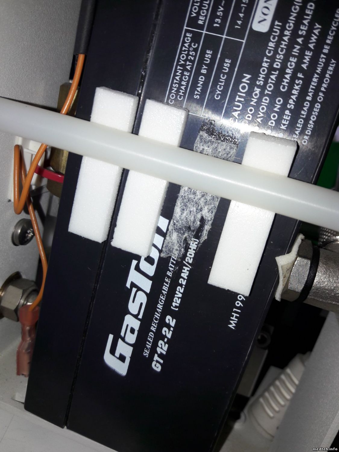

Подскажите, кто знает, какие батареи стоят в аппарате. Выдаёт ошибку "Е20" ,аппарату 10 лет, явно нужно менять батарею... Медики слёзно просят аппарат не забирать к себе в сервис. Поэтому нужно иметь с собой батареи , чтобы поменять на месте...
SeniorJuniorДата: Четверг, 13.Июл.2017, 18:26 | Сообщение # 48
У вас сообщений: 243
ремесленник
Латвия
Рига
Там одна 12-ти вольтовая 2-3-х амперная "плоская" гелевая батарея,завтра с утра могу дать точные габариты и ёмкость-ток :)
Внешне она выглядит так
http://zipstore.ru/product/yuasa_np2_3-12_akkumulyator_12v_2_3ah/
Пы.Сы.
2.2 AH,178x60x34 mm,вот :)

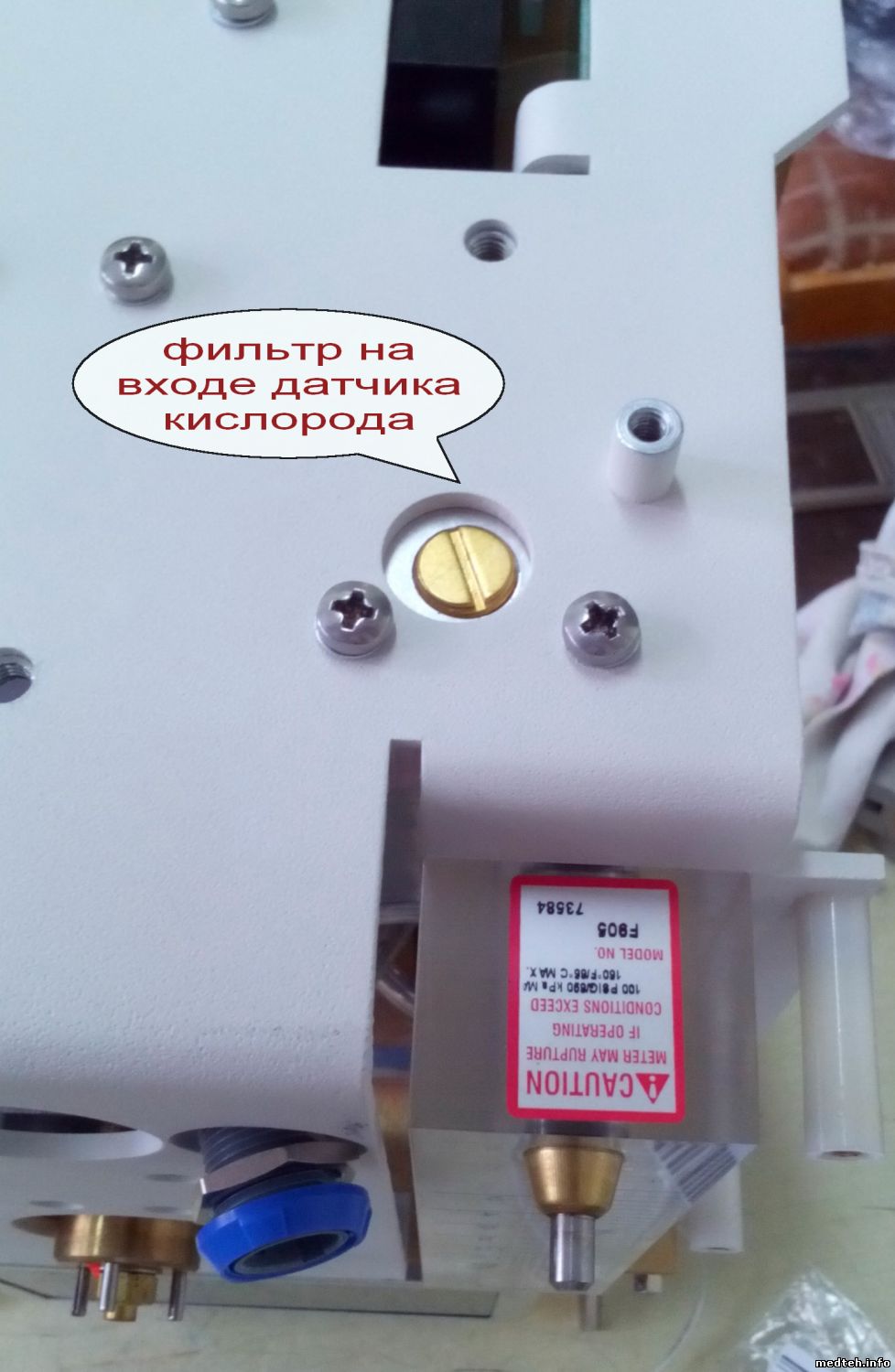

yzist, про то, откуда поступает воздух, спросил не зря.
Цитата yzist ()
Не калибруется на 21 пр. (пишет ошибку Е-51) Если отключить кислород- калибровка проходит.Калибровка 100 пр. проходит (при подаче кислорода) При пуске все ОК. но не регулируется кислород (всё время показывает 100 пр.).
Решение проблемы нужно искать не в канале кислорода, а канале воздуха. Оговорюсь сразу, именно на этом аппарате с такой проблемой не сталкивался, зато неоднократно сталкивался с таким проявлением на ИВЛ Fabian. Компрессор, как бы он хорошо не работал, всё равно гонит влагу и "сажу" - продукт "жизнедеятельности" разваливающегося подшипника. От этого забиваются фильтры начиная от того, что стоит в штуцере. Ну, а дальше, грязь и влага попадают в смеситель.
На всякий случай расскажу как решалась проблема на ИВЛ Fabian (проявление отказа один в один как у Вас).
1. Разборка и промывка смесителя изопропиловым спиртом, само собой сначала чистились фильтры (смеситель на Infant Flow малоразборный, поэтому сильно рискуете).
2. По недосмотру медиков (не слили воду из ловушки) аппарат "хлебнул" воды, смеситель без разборки удалось высушить на батарее за два дня.
3. Был неисправен датчик давления по воздуху на плате управления смесителем.
На фото фильтры по кислороду на Infant Flow, и такие же должны стоять по воздуху.
Сообщение отредактировал Serov-OV - Вторник, 21.Июл.2020, 23:57
