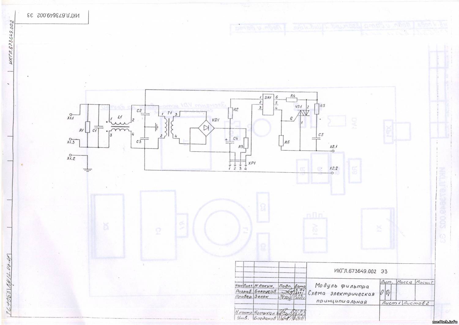

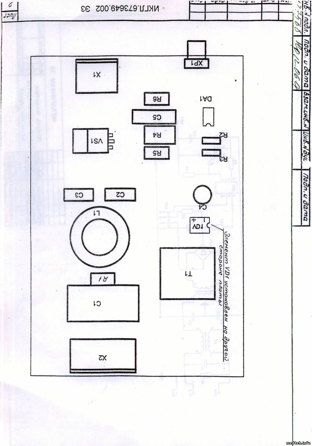

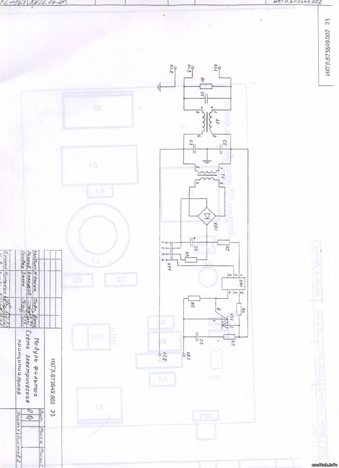

Хоть и проблема решена вылаживаю обещанный кусок схемы

DimitriusДата: Понедельник, 25.Ноя.2013, 00:13 | Сообщение # 26
У вас сообщений: 410
Схема наверное вот такого типа
STarasДата: Понедельник, 25.Ноя.2013, 11:03 | Сообщение # 27
Dimitrius, это как раз та, которая до модернизации и в которой симистор пробивается по напряжению при коммутации того кругленького трансформаторчика на 20 кг.
