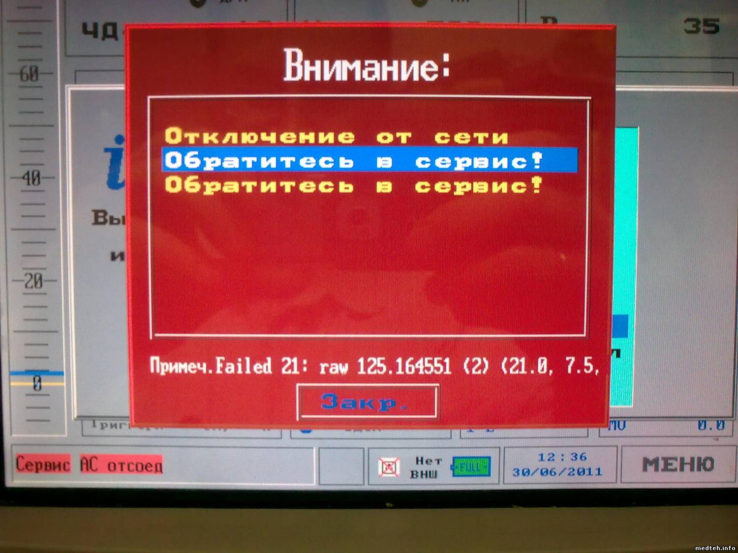

У друзей-соратников вышел из строя данный аппарат, по включению доходит до списка веса, а затем включается тревога, на управление не реагирует и просит связаться с сервисом, прошерстили всю сервисную и сам агрегат - результат все тот же. Фото прилагаю, может кто сталкивался, атак на следующей неделе будем пробовать перезалить программное обеспечение, может спасет.

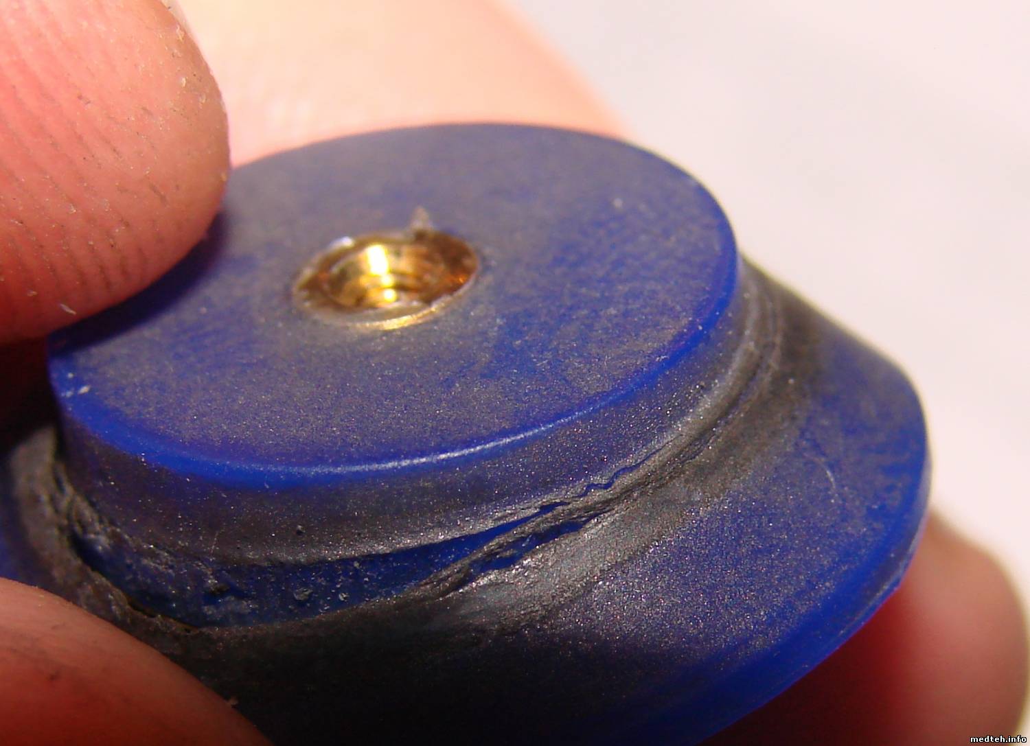

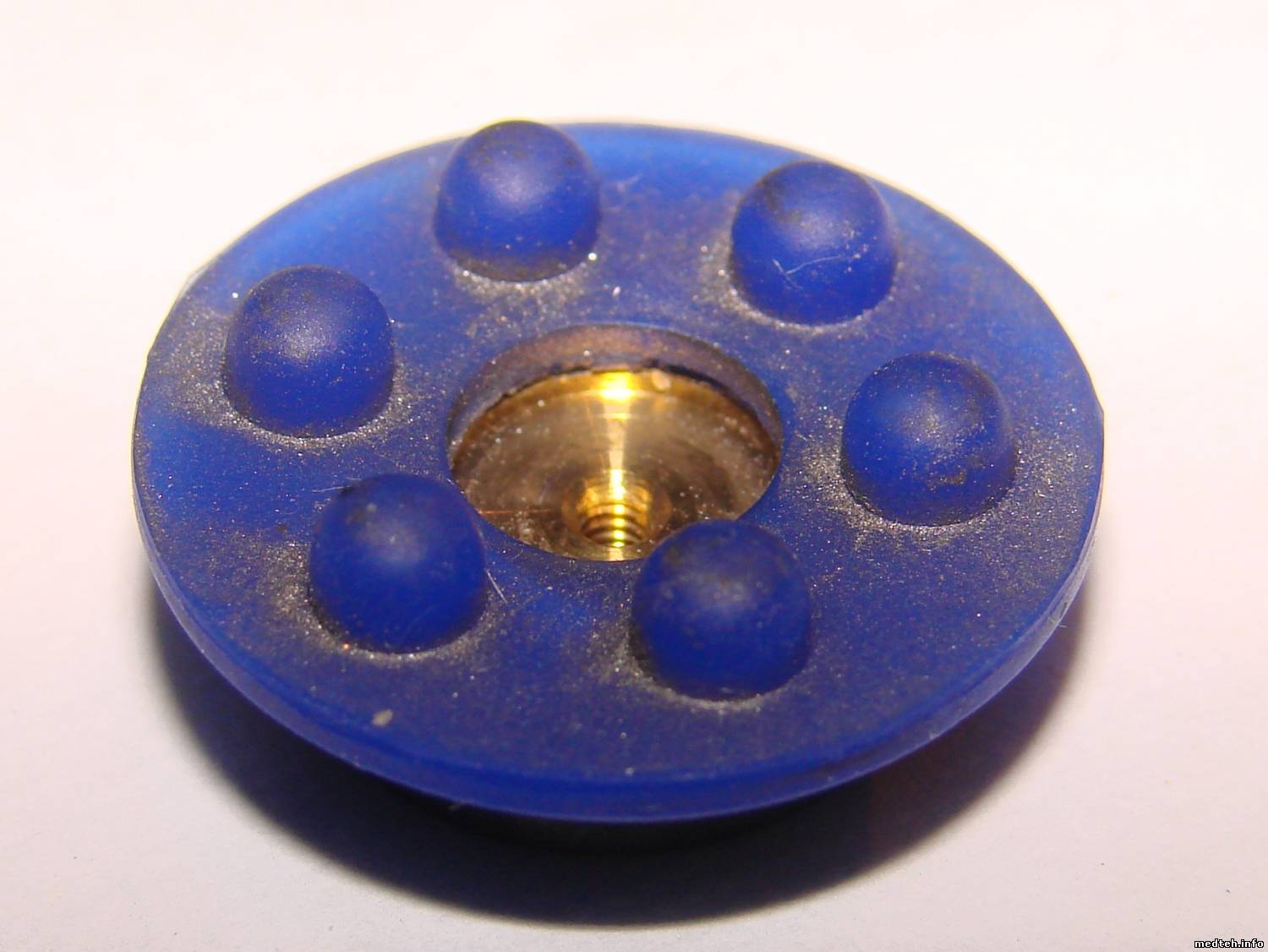

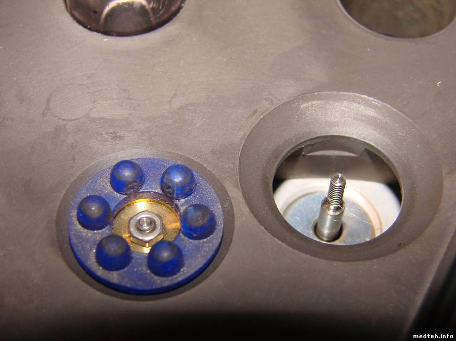

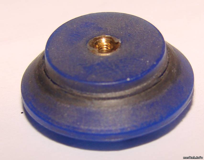

STarasДата: Среда, 24.Окт.2012, 23:14 | Сообщение # 27
Quote (dem4eg)
Сегодня повнимательнее прочитал про процедуру калибровки и пришел к выводу, что отверстие для подсоса воздуха должно закрываться специальной крышкой
Это да. Врачей воспитываю уже который год, чтобы сверяли комплектность получаемого прибора с заявленной в паспорте. При калибровке датчика пользовался резиновой перчаткой и резинкой от велокамеры.
Сейчас та еще проблема с айвентом201, наработал уже 11000часов, бедняга. Когда давали в ремонт, рассказали что его рекорд 48дней без перерыва на пациенте. В общем любят этот аппарат в больнице) На то, что он не предназначен для таких испытаний - отмахнулись)
Вроде бы нашел что-то новенькое для Айвента: клапаны в пневмоблоке при детальном рассмотрении сработаны до сквозных трещин, так что должны травить время от времени. Это похоже и есть главная причина неисправности - аппарат не держит установленные значения дыхательного обьема и др.
Нужно поменять две нестандартные резиночки, ничего подобного в СНГ не нашел.
Написал уже на GE в техподдержку, жду ответа. Вопрос, может кто заказывал уже такие, или наоборот хочет заказать - можно искать вместе.
на фото одну снял, вторая еще на клапане
