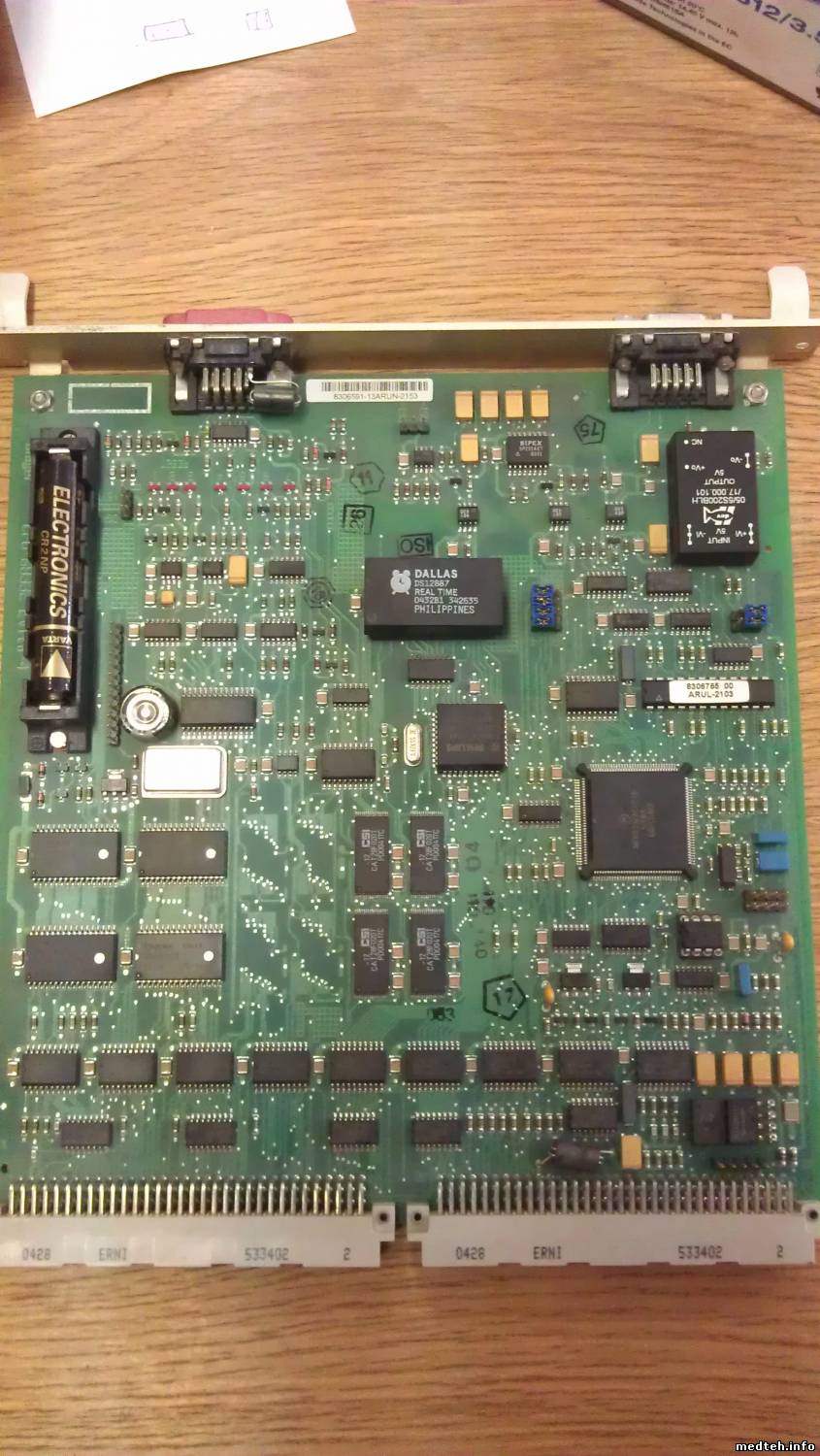

Точно такая же ошибка, появилась недавно, аппарат при включение выдает ошибку 13.03.001 и уходит в перезагрузку, достали плату CPU-68332, пропаяли всю плату, в особенности микросхемы cat28f020t, после чего аппарат стал включаться, примерно на 10 попыток запуска 7 успешных, если включился то будет работать. Хотелось бы попробовать его самостоятельно прошить может кто-то пробовал, поделиться ? есть такой же рабочий аппарат донор с которого можно слить прошивку.

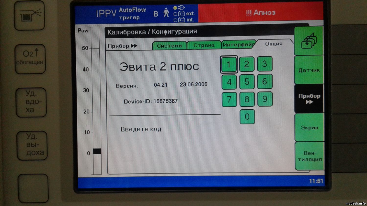

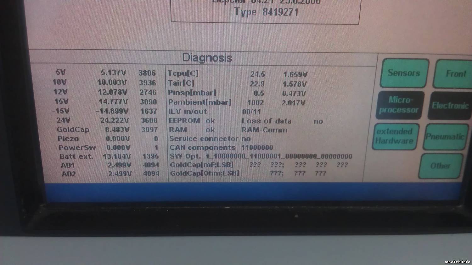

кто-нибудь разобрался с программным обеспечением? можно им слить и залить прошивку памяти?

На сколько я понял прошивка меняется через ком порт, там на выходе платы, МАХ 232 стоит, следовательно спаять дата кабель не проблема. У меня к сожалению нет возможности попробовать, так как нет ноутбука с ком портом((((((( и 98 виндой! на ХП сервисный софт не встает!

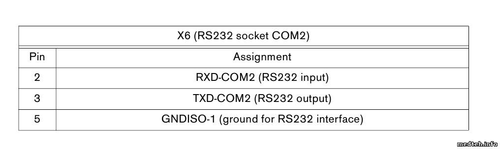

Странно, а вот сервис мануал на драгер говорит обратное! Вот распайка ком порта на нем, плюс я уже писал ранее там МАХ232 на выходе СОМ порта стоит, поэтому не каких заморочек не должно быть с дата кабелем.

Про то что бы прошивать самим можно забыть, приезжали инженеры с дрегера, со своим ноутбуком, кроме как на их ноутбуке сервисная программа не где не запуститься, кроме всего прочего не получиться даже аппаратно слить прошивку с одного аппарата и залить в другой, каждый прошивается с привязкой к серийному номеру аппарата, и прошивка с одного на другом не заработает. Сам Дата кабель у них простейший, паяли его прямо на месте так как с собой у них его не было.

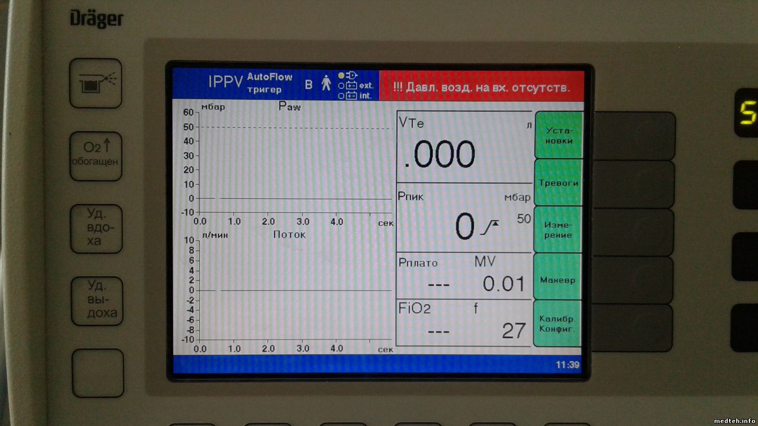

у нас в больнице 15 Эвит только 2 dura
и компрессор всегда проблема на аппарате ошибка Давл. возд. на вx.
отсyтств.
на компрессоре отстойник есть и его по сервису называют блок фильтр, в нем ошибка, влага попадает, и нижный клапан не работает,
и цанги пропускает
