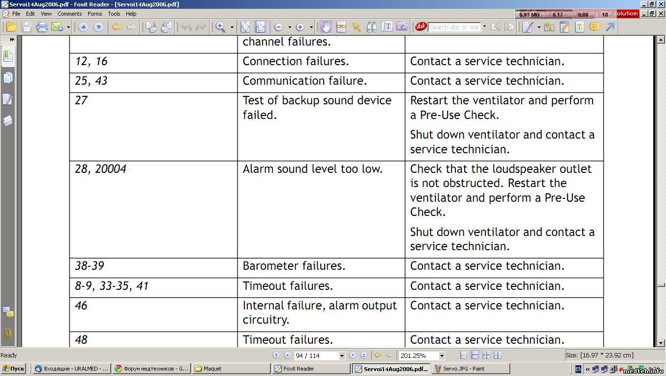

молотокДата: Среда, 17.Ноя.2010, 06:20 | Сообщение # 20
У вас сообщений: 43
Не проходит тест датчик потока.Появилось сообщение о технической ошибке 20004.
Помогите решить эту проблему.
Serg74Дата: Среда, 17.Ноя.2010, 07:22 | Сообщение # 21
У вас сообщений: 1101
Инженер лаборатория ИВЛ
молоток,
особо не подскажу, нет такого аппарата, по ошибке смотри в приложении, это из сервисной на I, она должна быть вроде в хранилище, но возможно не на S а на I, но поможет разобраться.
молотокДата: Среда, 17.Ноя.2010, 08:11 | Сообщение # 22
У вас сообщений: 43

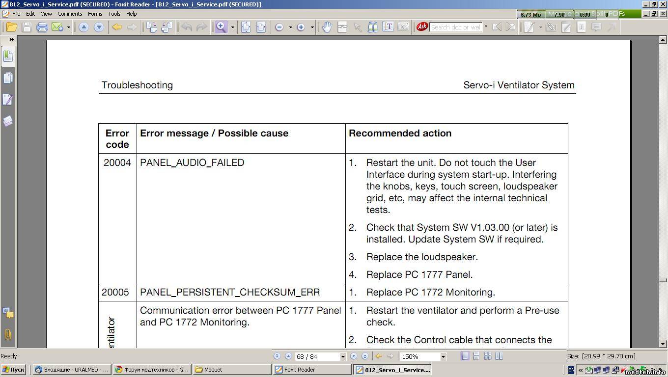

ZagudalinДата: Среда, 17.Ноя.2010, 23:54 | Сообщение # 25
У вас сообщений: 627
если не ошибаюсь, то 20004 это неисправность динамика. там хитрая система сделана: стоит динамик и рядом с ним микрофон, который измеряет уровень сигнала тревоги. вообщем динамик часто вылетает.
СергеевичДата: Четверг, 18.Ноя.2010, 11:19 | Сообщение # 26
У вас сообщений: 120
бывший инженер по медоборудованию
автор вопроса пишет что не проходит тест по потоку , недавно менял инвертор - динамик видел а микрофон нет unknown такой дефект мне не попадался но по мануалу эта ошибка связана с звуком как и сказали ранее . Датчик потока есть и в экспираторной кассете , но случаев с ним не было . Макешники особо не доверяют этим кодам ошибок .
creytДата: Четверг, 18.Ноя.2010, 11:31 | Сообщение # 27
У вас сообщений: 546
Кузня
Уже писАл, по потоку- проверь фильтр на компрессоре, забивается пылью и производительность падает.
у меня все диоды болят
ZagudalinДата: Четверг, 18.Ноя.2010, 23:02 | Сообщение # 28
Quote (Сергеевич)
микрофон справа от него, маленький такой.
