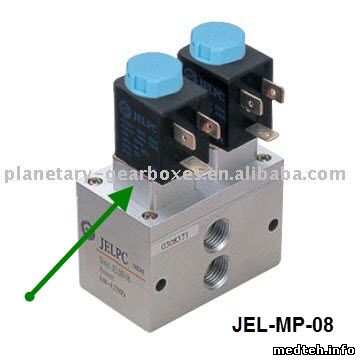

Atmung 3L-I, наработка 600 часов, внезапно стал появляться свист (или гудки наподобие сирены, длительностью 1-2 секунды) при работе. Кислород вроде качал, но гудки тревожили. Отнесли в мастерскую, мастер посмотрел и сказал, что нужно менять колонки с цеолитом ("отсырел" и слежался), и блок запорных клапанов-сломался мол. Объявил цену 15000 р за ремонт. Решили сами разобрать аппарат и поискать причину. Поменять цеолит, поменять, если понадобится, блок клапанов. Разобрали аппарат, все вроде в порядке. Насчет цеолита сразу стали сомневаться-у него ресурс 30 000 часов, а тут всего 600. На всякий случай простучали легонько по стеночкам цилиндра ручкой отвертки, чтоб встряхнуть гранулы. Занялись блоком запорных клапанов. Разобрали, сняли соленоиды, сняли блоки, на которые одеваются соленоиды (а эти блоки потом уже крепятся к самому блоку клапанов). все вроде целенькое, свежее. Ничего (прокладки, клапаны) не порвано и т.д. Стали собирать, и на всякий случай решили проверить блоки, на которые одеваются соленоиды. Стали отвинчивать болты, и выяснилось, что крышка одного из блоков, через который проходит газовая смесь, ПРИВИНЧЕНА НЕПЛОТНО. Или разболталась. И, видимо, со свистом стравливала газовую смесь, проходящую через блок под давлением. Собрали блок , плотно прикрутив болты. Работает нормально, не свистит. Блок запорных клапанов идентичен и для Atmung , и для Армед. Его артикул производителя JEL-MP-08. Встречается у нас под артикулами "Блок клапанов к 7F-3L", "БЛОК ЗАПОРНЫХ КЛАПАНОВ, АРТ BZK-3A" и так далее.
Поэтому, если у кого-то возникнет похожая проблема, рады поделиться своим маленьким опытом ремонта. На фото указал стрелочкой блок, где была проблема.
