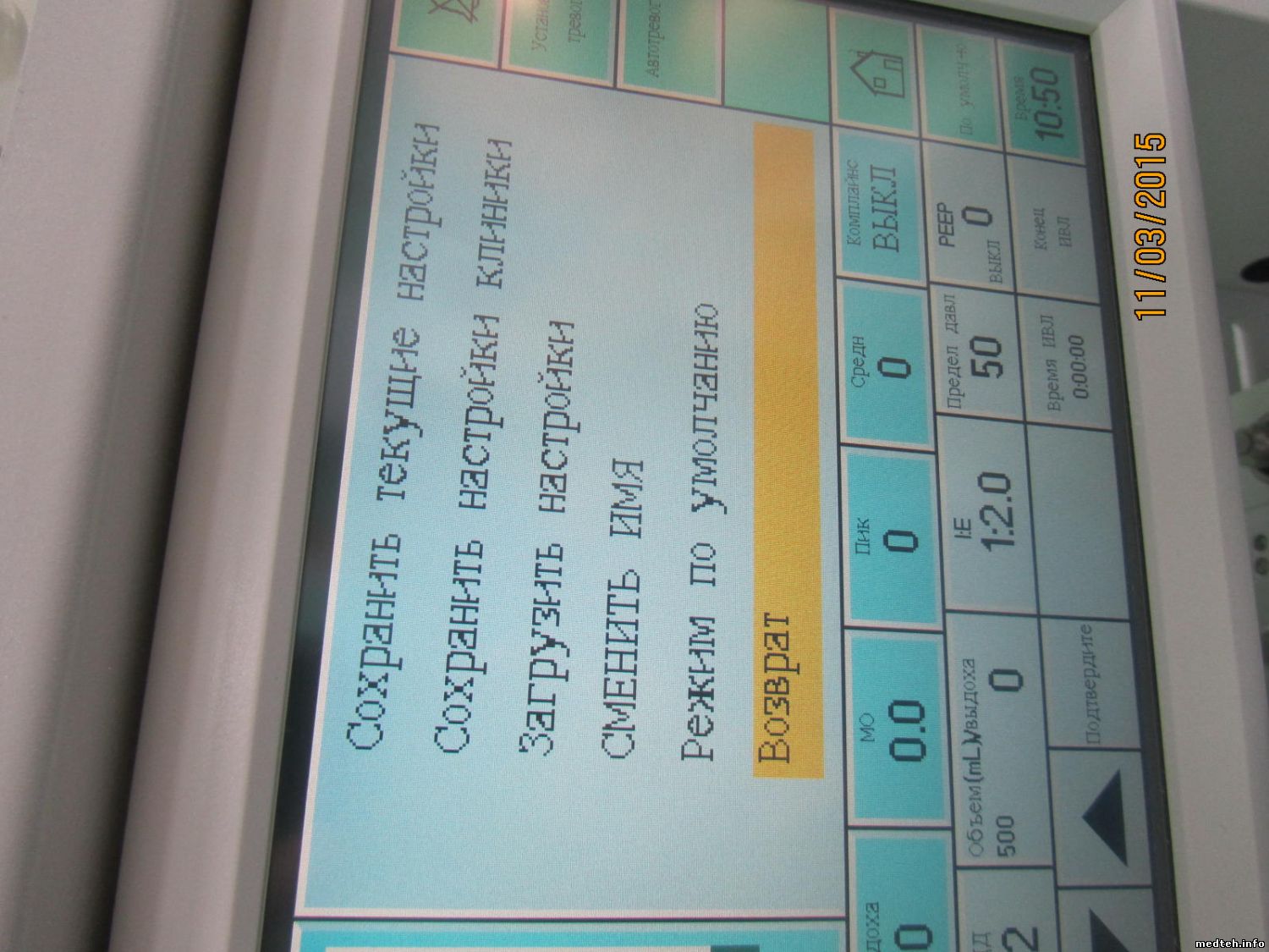

servingДата: Четверг, 19.Мар.2015, 00:02 | Сообщение # 1
Просьба подсказать какой пароль установлен в наркозном аппарате Blease 900 при
действии "сохранить настройки клиники".
Спасибо
servingДата: Четверг, 26.Мар.2015, 22:12 | Сообщение # 2
Спасибо за поддержку, ответ прояснился.
1)настройки клиники лучше не трогать - для безопасности пациентов.
2)Для задания наиболее ходовых настроек использовать меню "загрузить настройки"
(выбираем после нажатия кнопки "по умолчанию")
3)Эти настройки должны быть предварительно сохранены под именем, в котором могут
быть отражены основные параметры данной настройки (например вес, режим вентиляции и
др.) так:
-нажимаем кнопку "По умолчанию"
-выбираем пункт "Сохранить текущие настройки" (которые предварительно должны быть
установлены)
-выделяем имя настройки на экране (имя настройки должно быть предварительно
задано).
