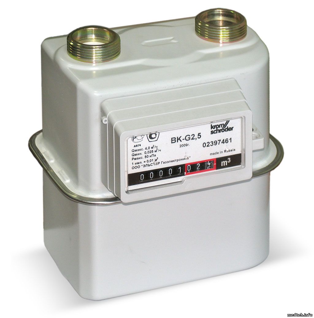

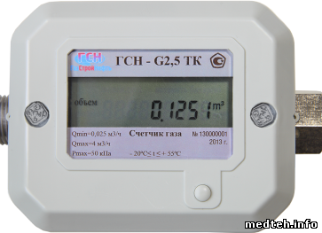

для точности лучше наполнять через второй понижающий редуктор , дроссель , теплообменник и бытовой счетчик газа с контролем давления в подушке ( например тонометром )
у второго 4 знака после запятой.
