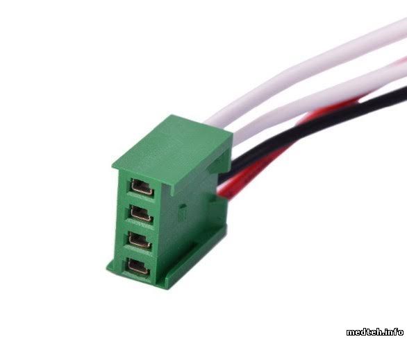

600MedДата: Среда, 01.Фев.2017, 13:34 | Сообщение # 17
Доброго дня всем ! Нужна информация по разъему на аккумуляторе Dash 2000, зеленый такой на 4 пина, никак найти не могу, как называется, из какой серии unknown Поделитесь пожалуйста кто чем может. Заранее благодарен !
