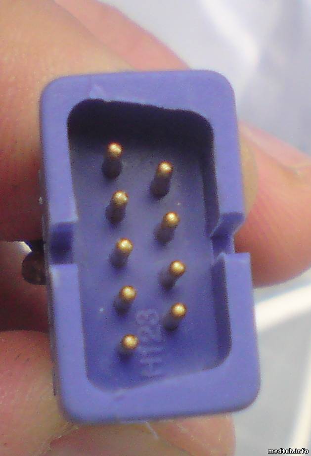

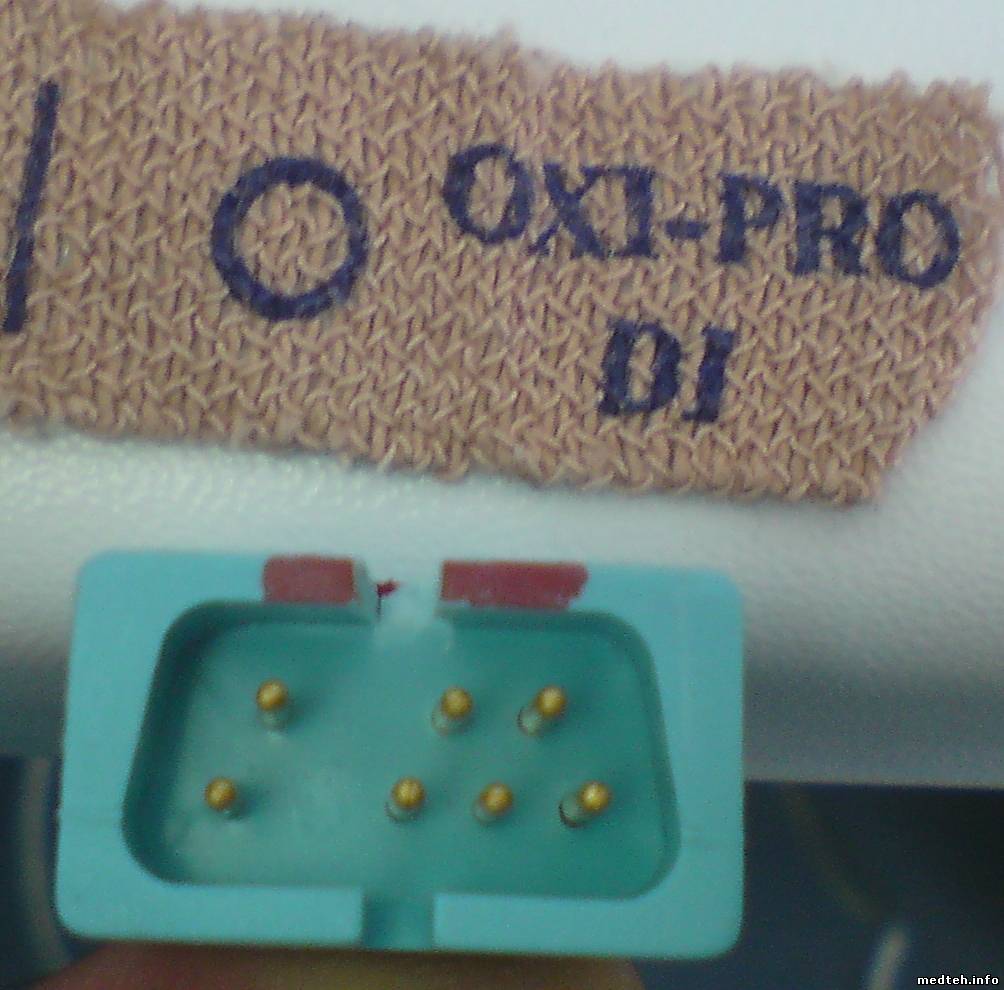

Здравствуйте форумчане!
Вопрос в тему : В чём различие Неллкоровских датчиков сатурации по расположению ключа(прореза) на коннекторе???
На наших мониторах Colin и Mediana они с двумя ключами(прорезами)
Выдают ошибку при подключении вот таких датчиков с одним прорезом ( прорез отмеченный красным маркером дорезал сам ) :
Сообщение отредактировал mykbor - Среда, 27.Фев.2013, 13:04

mykborДата: Среда, 27.Фев.2013, 16:08 | Сообщение # 14
ремонтник
Cимферополь

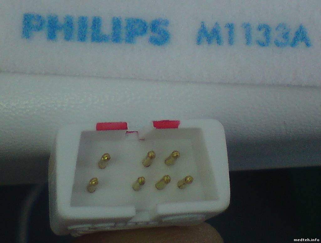

На фиолетовом коннектре резистор 8.3кОм, на белом 6.5кОм, на голубом 7.4кОм
Прозванивается как на схеме из сообщения №2 Датчики
Но есть одна особенность:
В датчике с двухпрорезным ключём при прозвонке ИК-диода мультиметр показывает цифры.ю а при прозвонке красного диода мультиметр ничего не показывает и зажигает красный диод.
В белом датчике (новый филипс, сразу с упаковки!)тоже самое!
В голубом красный диод светится, а ИКдиод почему-то не прозванивается.
Вопрос есть какой-нибудь католог или описание по датчикам? Ключи на разъёмах зачем-то ведь делают! Сам не нашел!!!

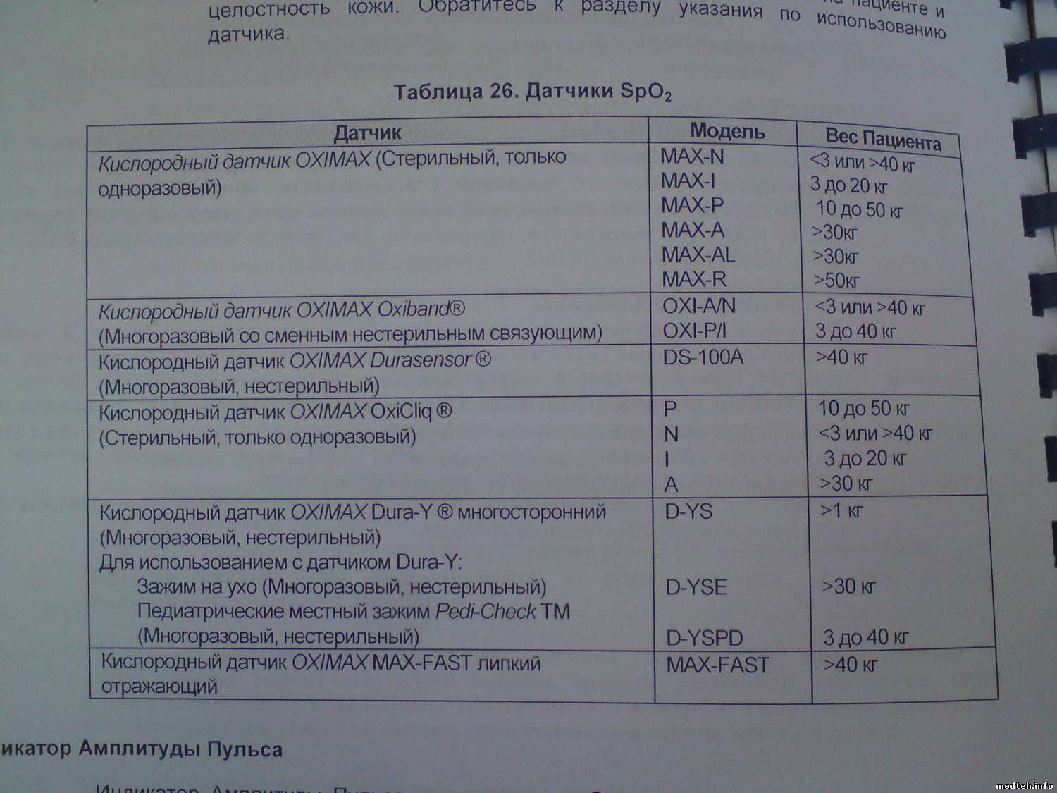

В инструкции к монитору Colin есть таблица рекомендованных, но это не лечит:
Сообщение отредактировал mykbor - Среда, 27.Фев.2013, 16:48

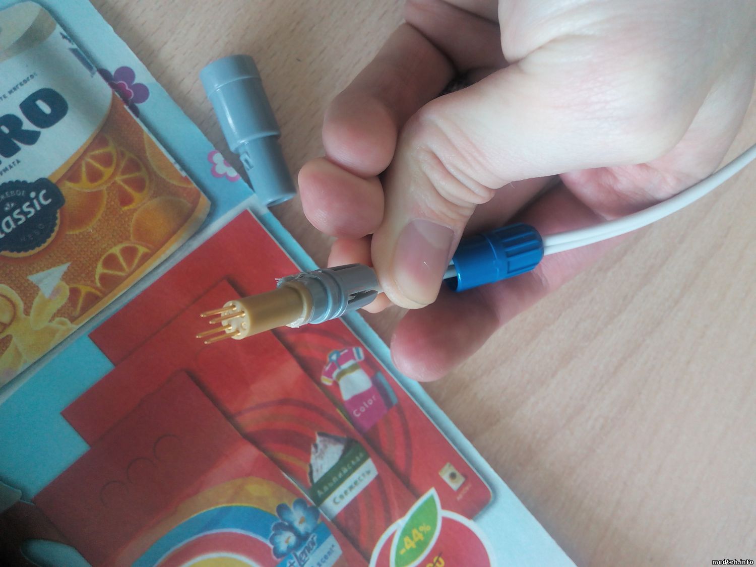

cheburekДата: Суббота, 16.Апр.2016, 17:49 | Сообщение # 29
У вас сообщений: 85
День добрый друзья!
Вопрос у меня такой вот штекер датчика возможно где то приобрести отдельно?
Или починить например. Монитор goldway.
AlexiumДата: Суббота, 16.Апр.2016, 17:55 | Сообщение # 30
Разъем типа Lemo Redel P. Цена покупки разъема сравнима с покупкой нового "пульса". Ищите у кого есть списанный датчик.

Добрый день! Подскажите, пожалуйста, что делать!
Имеется пульсоксиметр портативный Choicemmed MD300M и датчик к нему в комплекте многоразовый. Так как датчик регулярно отходит от ножки (неонатальный датчик), заказали одноразовые фирмы BCI. Эти датчики работают ровно 12 часов. Заказали другие одноразовые- MAX-N-I OxiMax, но аппарат эти датчики не видит! При этом сам датчик горит. Можно ли как-то поменять штекеры (или как это называется) у одноразовых датчиков- ведь китайские датчики пульсоксиметр видел... или дело в приборе? Может лучше другой аппарат приобрести?
Serov-OVДата: Воскресенье, 12.Июн.2016, 15:22 | Сообщение # 34
У вас сообщений: 228
Котовск
Существует "Адаптер для использования технологии Oximax с датчиками Nellcor non Oximax" (стр.32). Не удаётся прикрепить файл 5,1 МБ.
