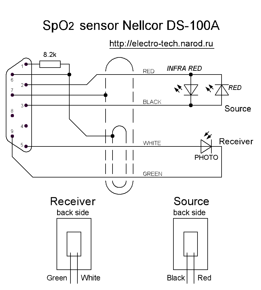

Есть такой на ремонте,оборвали кабель датчика spo2,помогите с распайкой плииизззз......

Romuald, такой -это какой? если Митар - там нелкоровская раскайка.
при прозвонке мультиметром на инфракрасном падение 1.1В, на красном 1,6В, на фотодиоде в прямом включении 0,5...0,6В

prostopunk, Спасибо за схему! drinks
