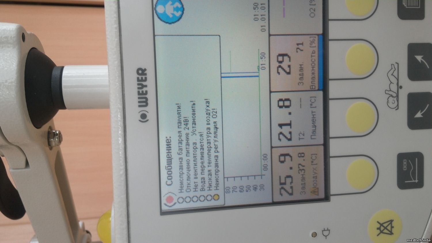

VladykaДата: Вторник, 27.Дек.2016, 21:22 | Сообщение # 18
У вас сообщений: 187
Инженер-электронщик
Донецк(ДНР)
Vячеслав, Доброго времени суток.Я бы хотел к вам обратиться за помощью в ремонте кювеза Weyer. После сброса контроллера по предложенному вами методу аппарат ожил, и показал следующие затаившиеся проблемы. После включения он пишет такие ошибки: Неисправна батарея памяти. Нет вентилятора.Установить! Отключено питание 24в. Подскажите, можно ли вынимать севшую рамбатарейку для замены на новую? Сориентируйте пожалуйста, куда "копать" дальше....
П.с. Я был бы Вам очень признателен за любую помощь...возможно вы бы смогли поделиться сервис мануалом, где я бы смог найти все эти ответы...???

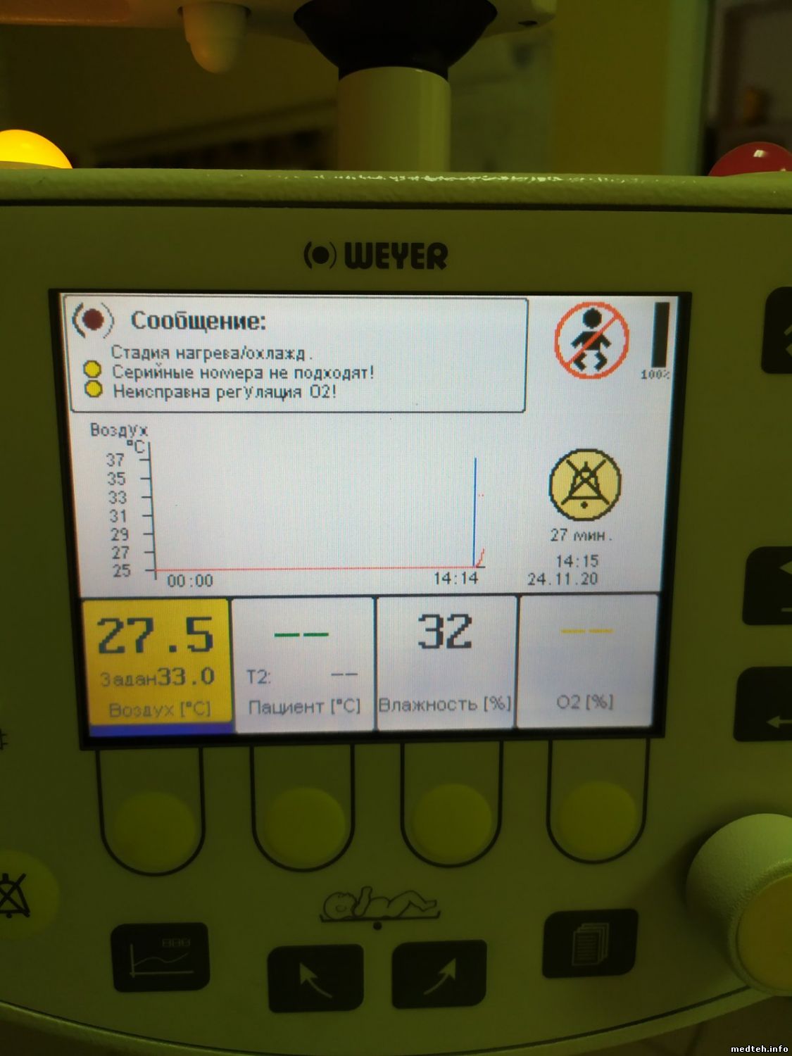

VladykaДата: Четверг, 26.Ноя.2020, 23:08 | Сообщение # 27
Инженер-электронщик
Донецк(ДНР)
Перекинул голову с одного инкубатора на другой и "он" это заметил)
Есть лечение?
