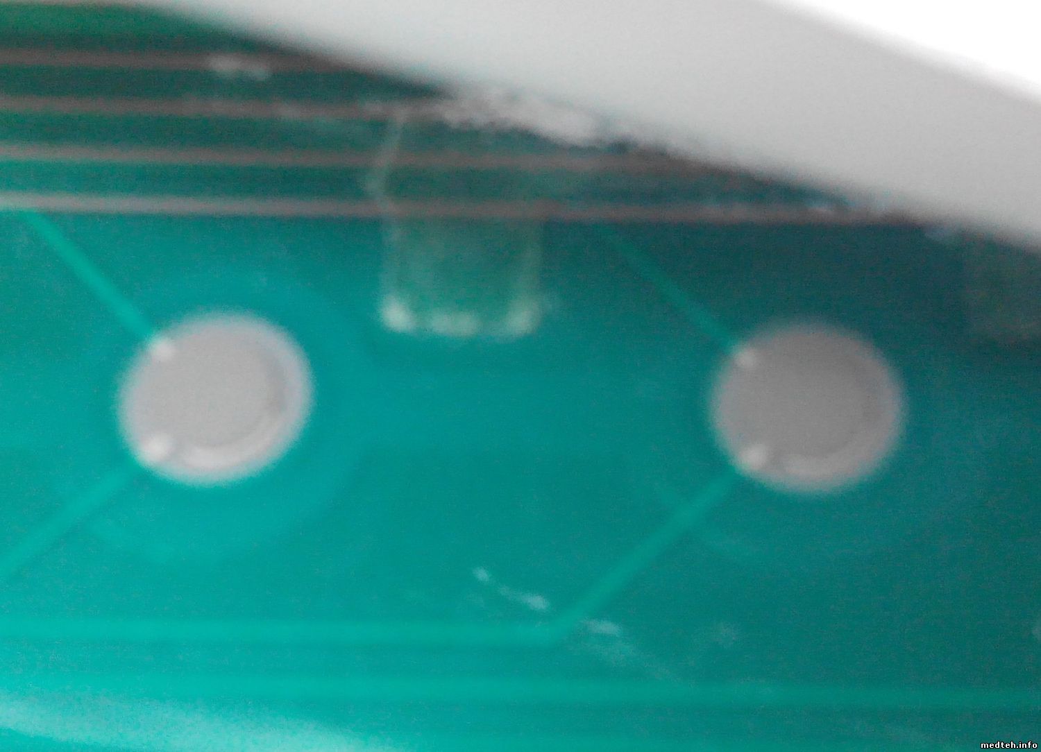

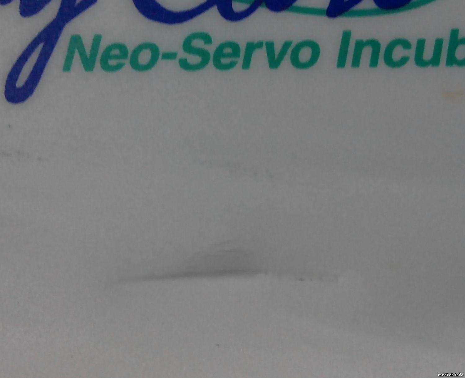

Добрый день. Помогите решить проблему. Взял в ремонт инкубатор V-2100G все вроде бы хорошо аварий нет, но он не реагирует на кнопки. Облазил все придраться не к чему. Может кто подскажет направление поиска.
YriyS.Simutin
YriySДата: Четверг, 22.Окт.2015, 10:41 | Сообщение # 10
У вас сообщений: 24
Инженер по медтехнике обл. Больница
Брянск
Проблема неработающей клавиатуры решилась. При внимательном рассмотрении обнаружил, что инкубатор был стукнут передней панелью. Образовалась вмятина, которая и нажала на незадействованную кнопку под пленкой это привело к блокировке клавы. Выдавил прогиб, приклеил пленку все работает.
