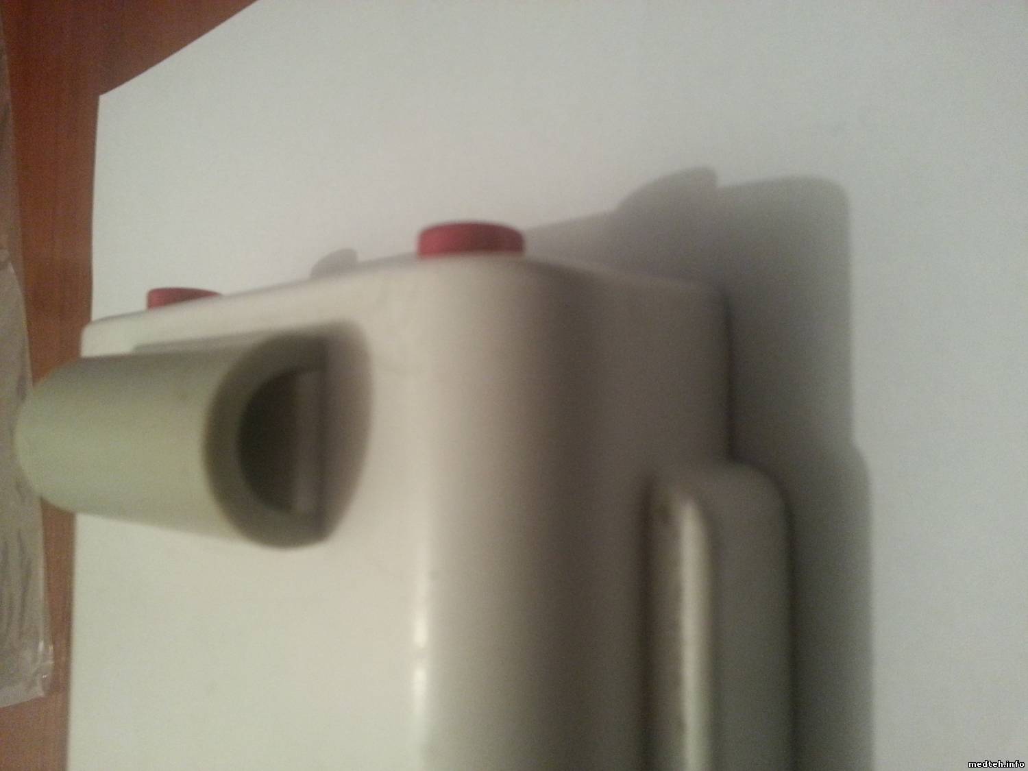

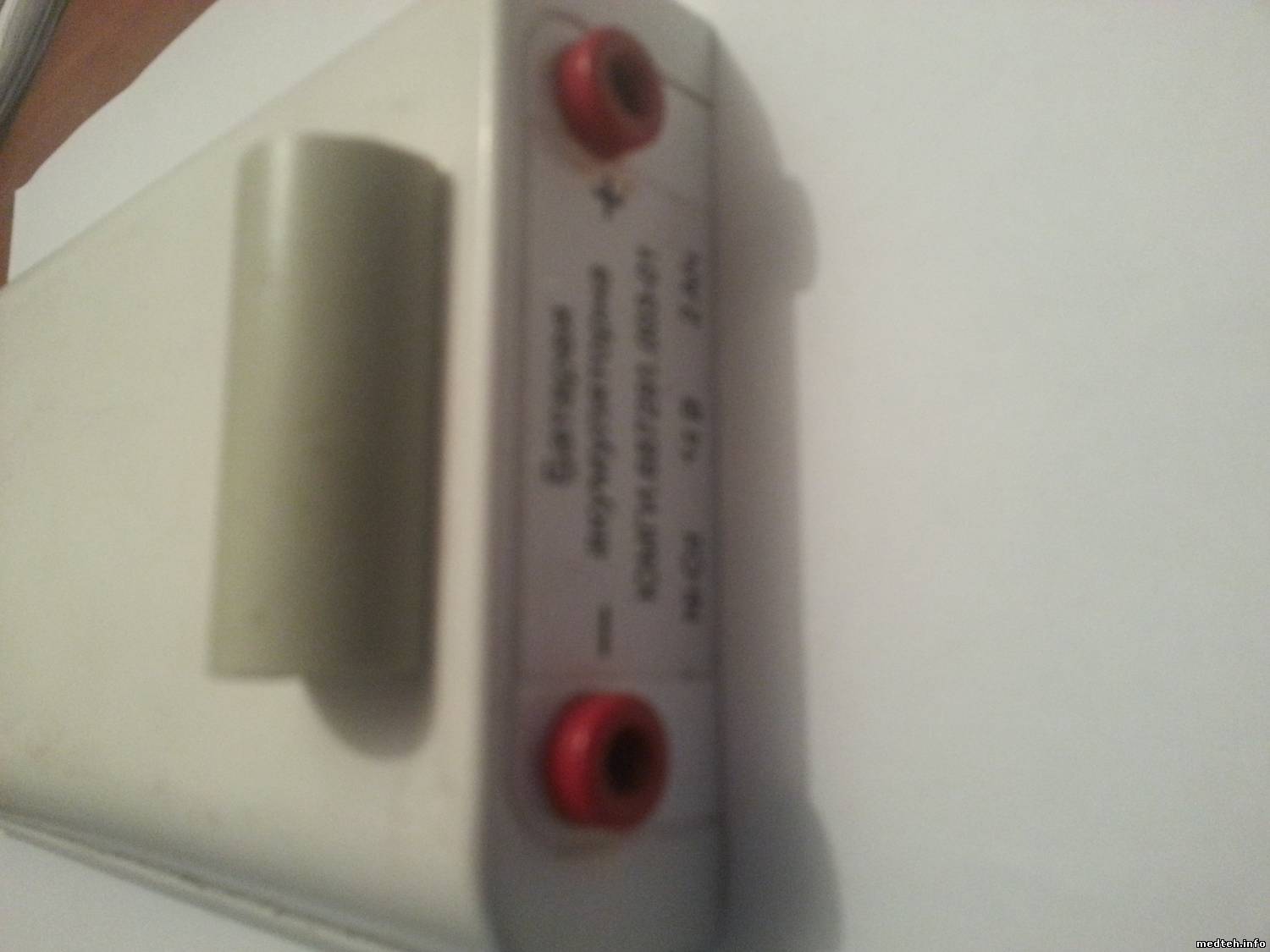

prostopunkДата: Вторник, 11.Фев.2014, 16:51 | Сообщение # 12
У вас сообщений: 59
электрокардиографы, мониторы
Тернополь
Чтобы избежать проблемы переполюсовки АКБ на её верхнюю крышку мы наклеили пластмассовый ограничитель толщиной 13 мм (теперь другой стороной АКБ просто невозможно вставить - мешает задняя стенка дефибриллятора).
А марка D2 MC33167 (34167)
(в хранилище есть срисованная мной схема накопителя)
Прилагаю фото "модернизированной" АКБ.

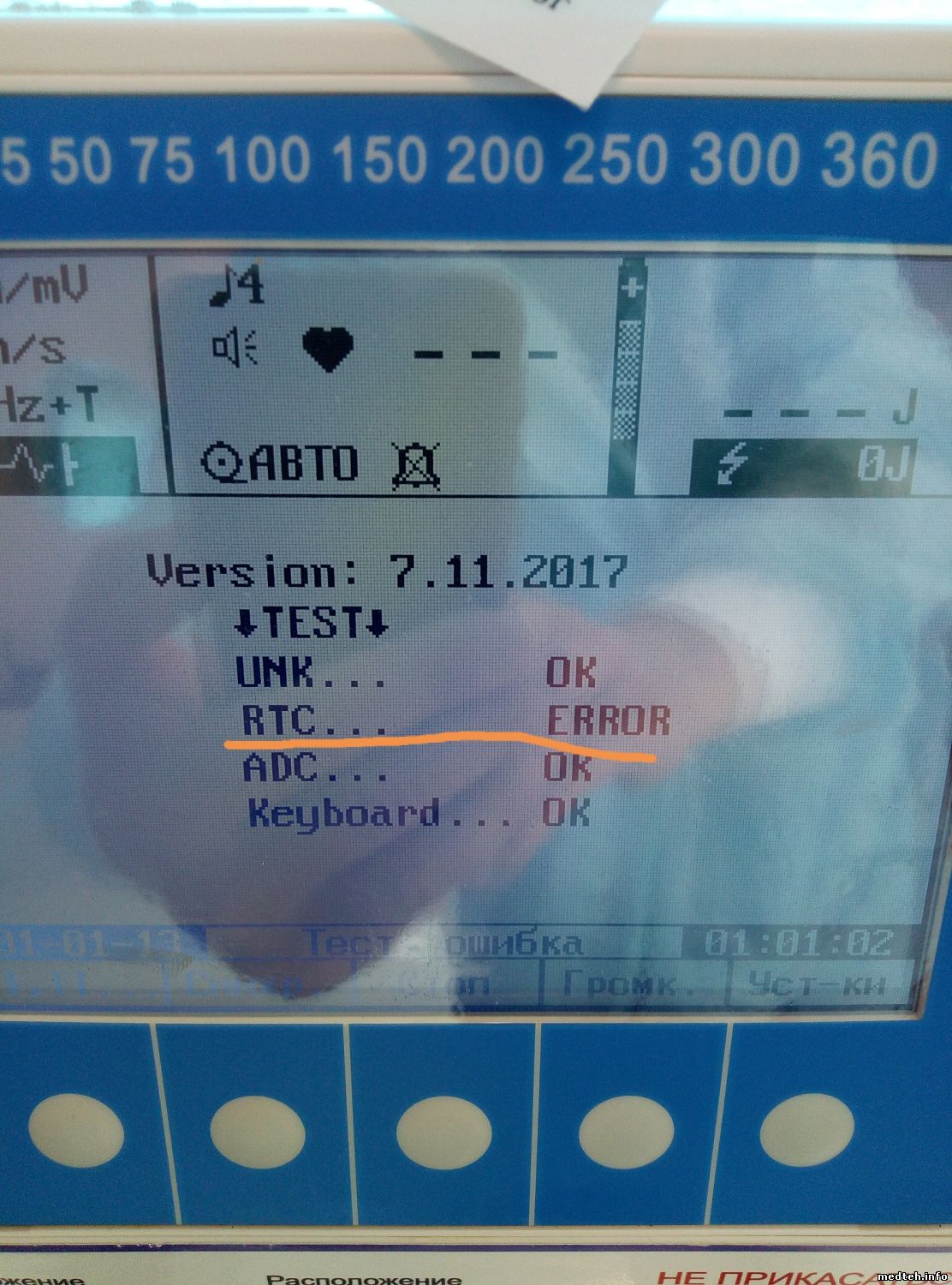

TerracorpДата: Вторник, 18.Авг.2020, 21:58 | Сообщение # 39
У вас сообщений: 103
Кто подскажет, что за ошибка? Выскакивает при тестировании и на аккумуляторах и при работе от сети. Аккумуляторы заряжены на 100%. Заряд набирает, разряд нормальный. В инструкции про это умолчали
Сообщение отредактировал Terracorp - Вторник, 18.Авг.2020, 22:00
AlexiumДата: Вторник, 18.Авг.2020, 23:09 | Сообщение # 40
RTC - часы реального времени. Села батарейка в микросхеме или на плате
