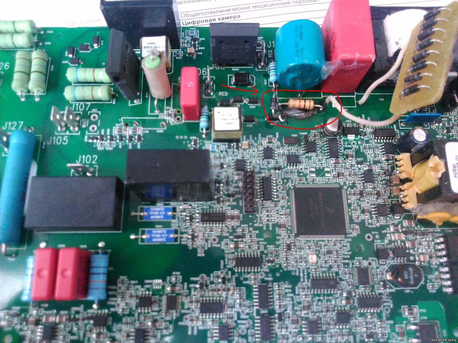

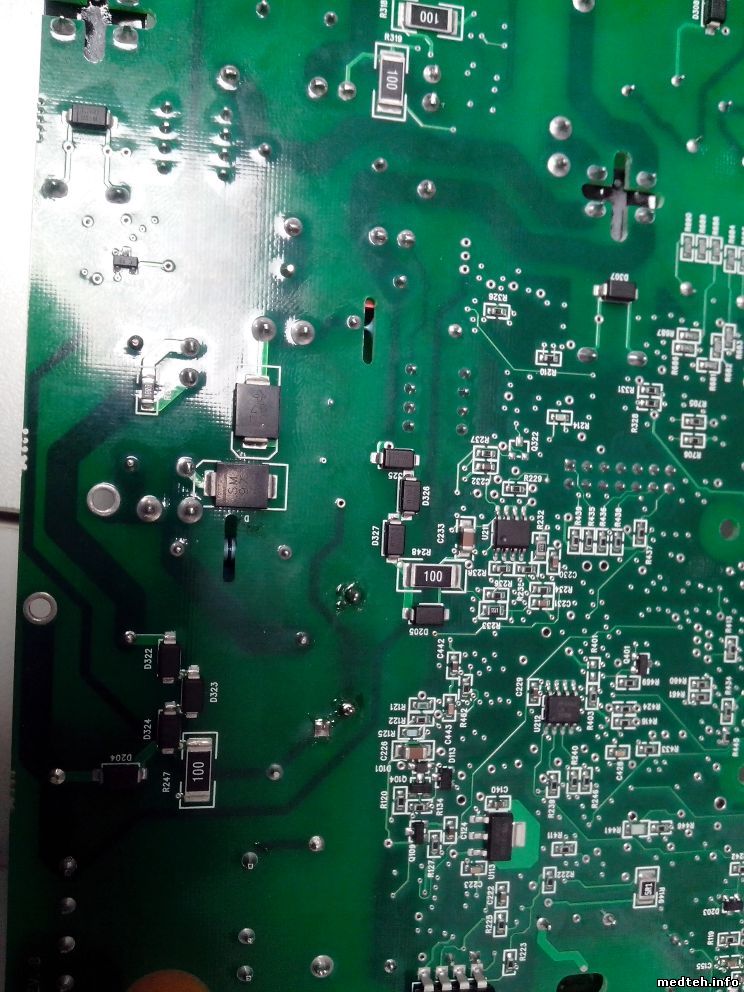

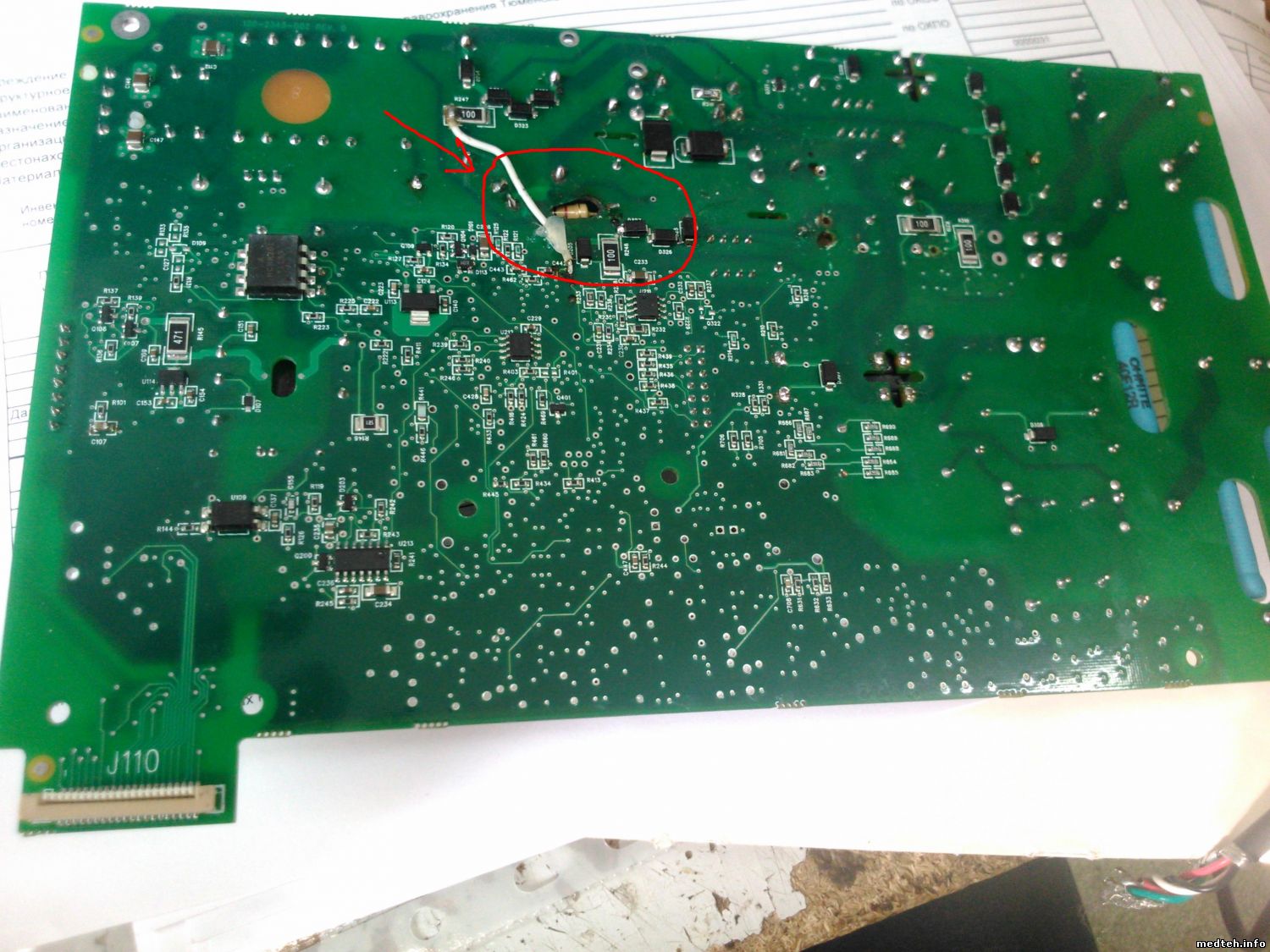

Выгорела часть платы. попытался реанимировать. После сборки, выскакивает ошибка "Низкое сопротивление между электродами". Снизу прикреплены фотографии платы. Кто-нибудь может подсказать развязку дорожек в этой части платы или из-за чего могла появиться такая ошибка?

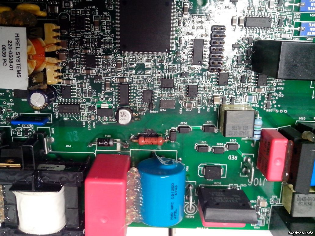

Фото .Обнулять Clear all stored data?10кОм и ВВ диод перегреваются при зарядке кондёров.Из-за чего не понятно.

Да,там два плеча из тиристора и транзистора в цепи управления. Звонится плечи должны одинаково.При выходе из строя транзистора и тиристора,сгорает 10кОм.
