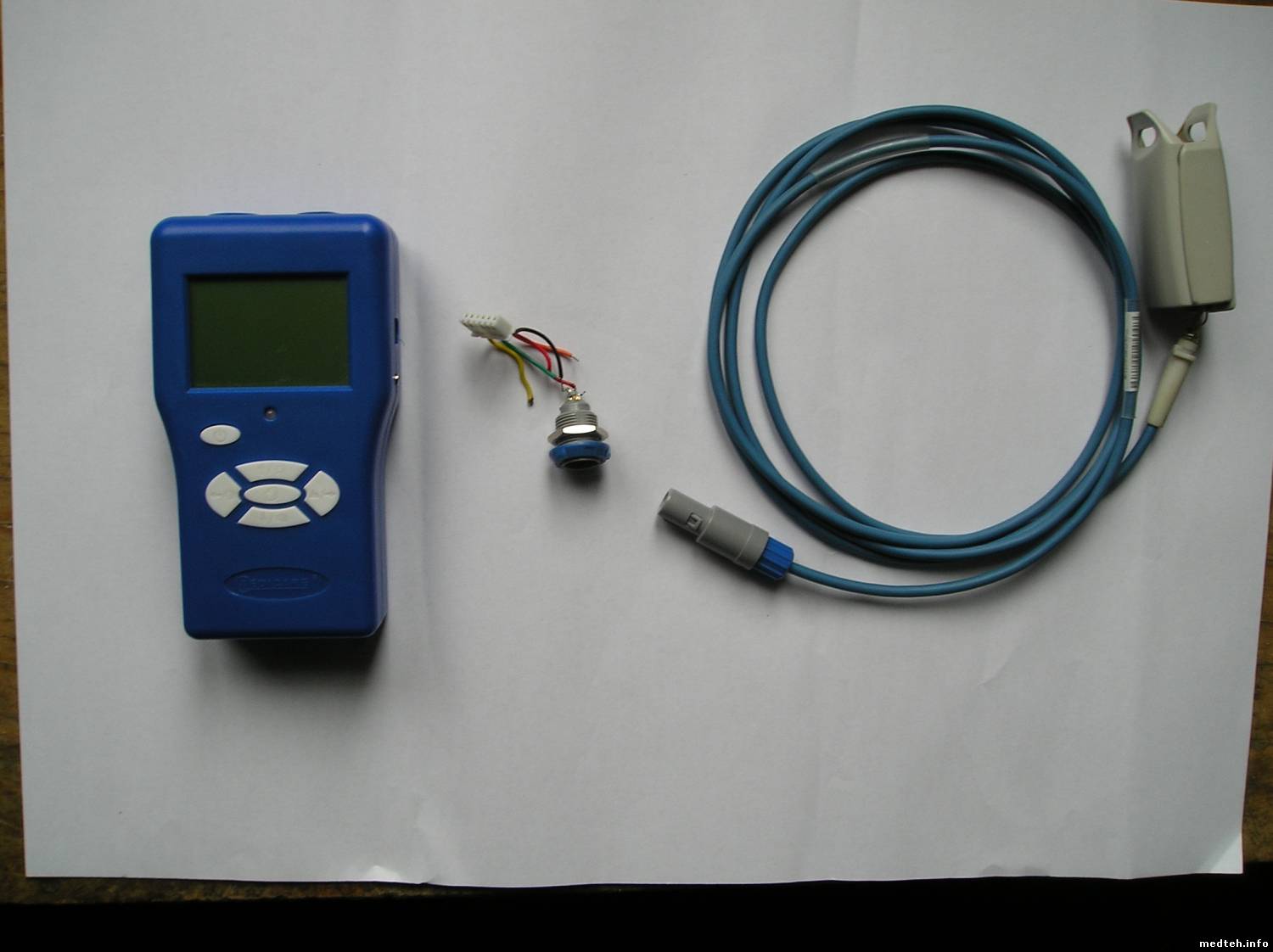

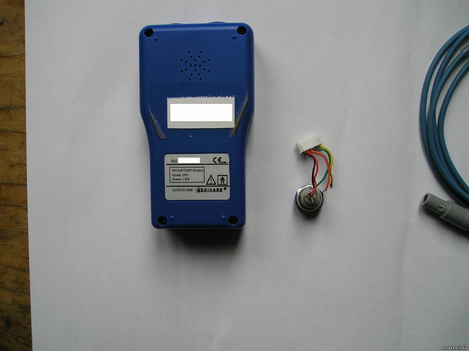

Здравствуйте! Разыскиваю распиновку разъема датчика. Юзера вывали онный с корнем. Чтоб впустую не разглагольствовать ниже фотки покоцанного зверька. Кто-нить сталкивался с таким? Может есть у кого-нить в ремонте такой зверь, и можно подсмотреть там распиновку? Заранее спасибо.

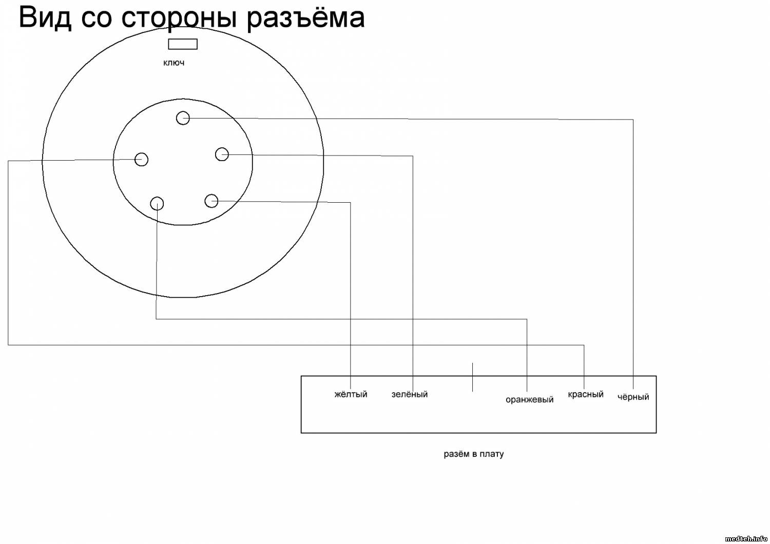

Как раз сегодня попался точно такой, вот что удалось срисовать

Большее спасибо!
Буду на работе- попробую подключить.
