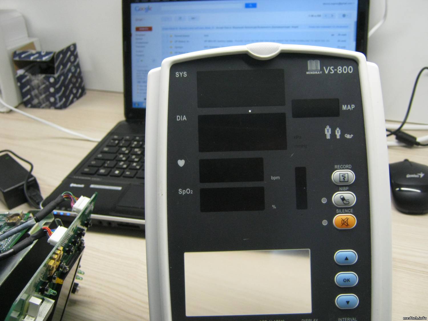

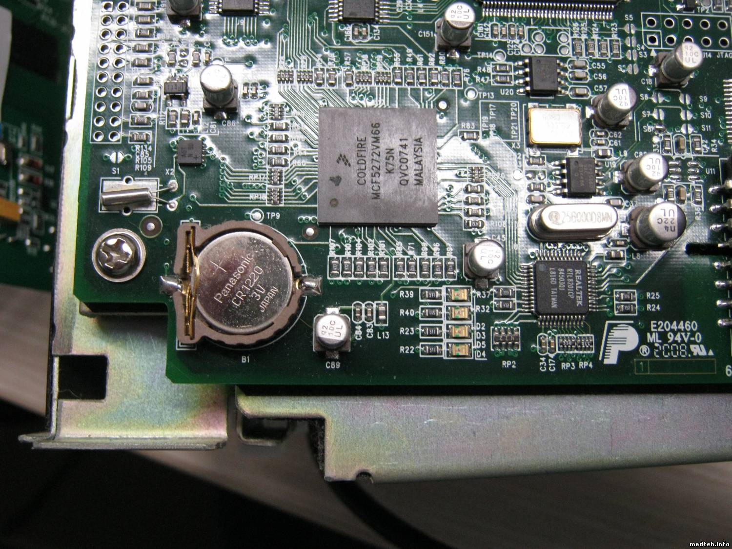

При нажатии кнопки включения запускается БП. На выходе БП и на процессорной плате имеем стабильные +3.3В, +5В, +12В, +16В. На дисплее пусто, подсветка есть. Семисегментники не светятся. На процессорной плате имеется четыре рядом расположенные светодиода (см. прикрепленные фото), которые синхронно моргают с частотой примерно 1 Гц. Не сталкивался ли кто с такой проблемой? Буду благодарен за схему или дельный совет.

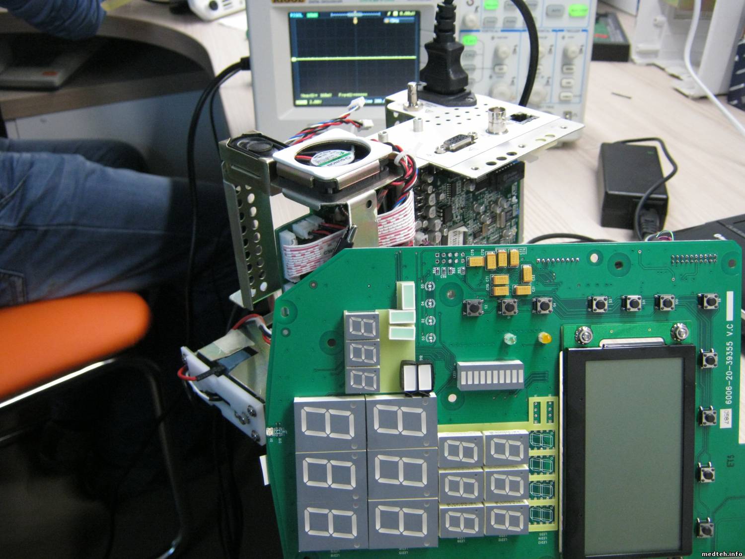

Нашел сегодня такой же монитор в рабочем состоянии. Снял процессорную плату и поставил на нашего пациента, все заработало. Следовательно неисправность однозначно в процессорной плате. Питание на проц в норме, дисплей исключаем, микросхема watchdog не получает с проца импульсы сброса внутреннего таймера и раз в секунду ресетит его. Получается не заводится сам проц. С кварцевого генератора синусоида 45 МГц в норме.

Прижмите процессор пальцем и включите, потом проверьте напряжения (осциллографом активность) на шине И2С (ЕЕПРОМ). Далее аккуратно прогибайте плату и включайте (обрыв дорожки или переходного отверстия). Не помогло - ФПГА, ФЛЕШ, СДРАМ.
