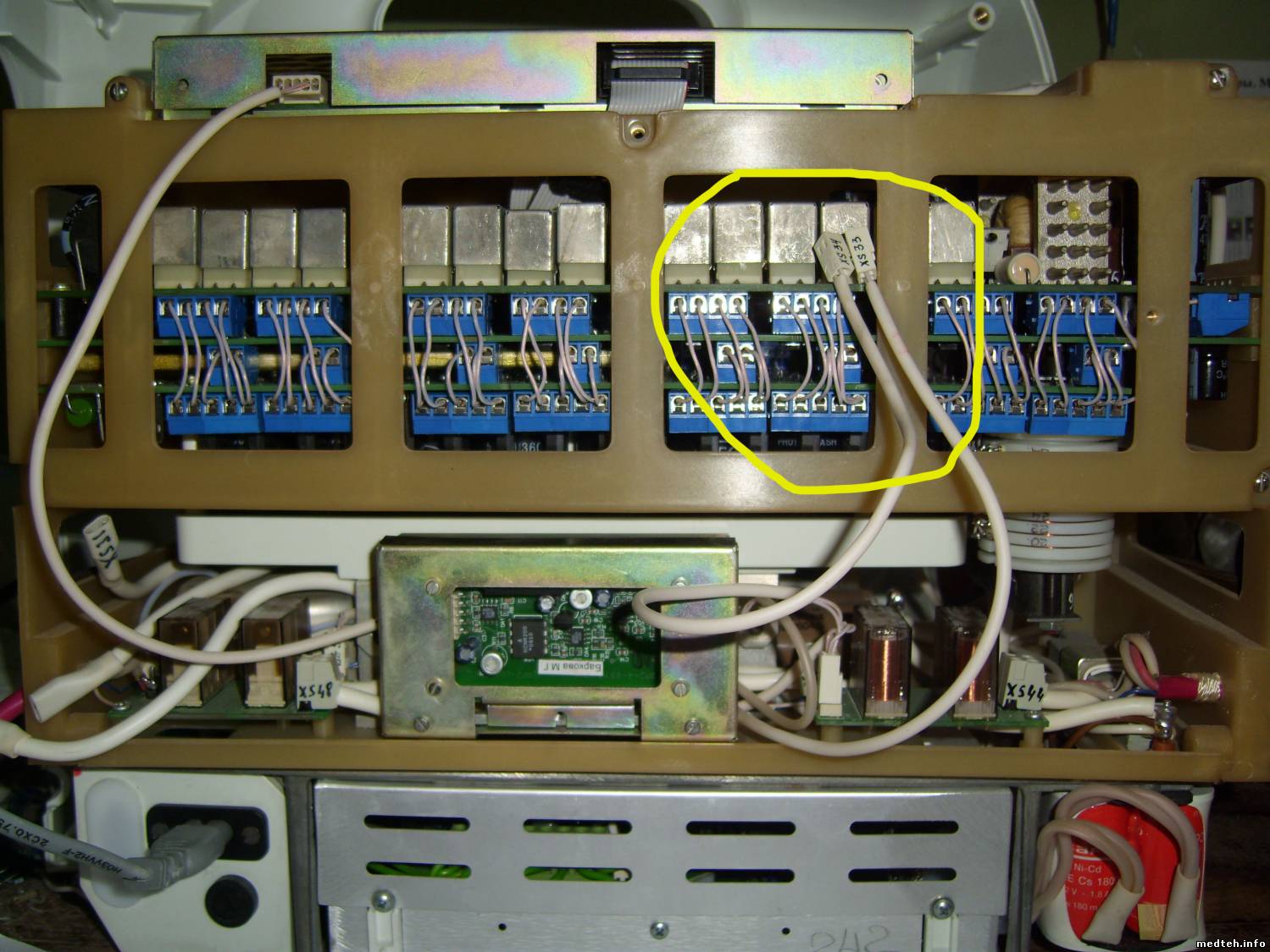

Прошу помощи в нестандартной ситуации. Пытаюсь сейчас отремонтировать дефибриллятор ДФР-02-УОМЗ. Там кто то чего то менял и дефибриллятор остался разобранным. Сейчас не могу понять куда подцепить разъемы XS33 и XS34.
Если у кого нибудь сейчас открыт дефибриллятор такого типа, пожалуйста, посмотрите
куда они подцепляются. С остальным вроде бы разобрался.

Где они находятся?

Вот где эти два разъема:

Калинино
Alexium, спасибо Вам за подсказку, но мне нужно понять , куда подключаются те два разъема , которые у меня обведены желтым маркером. Сейчас они отцеплены.

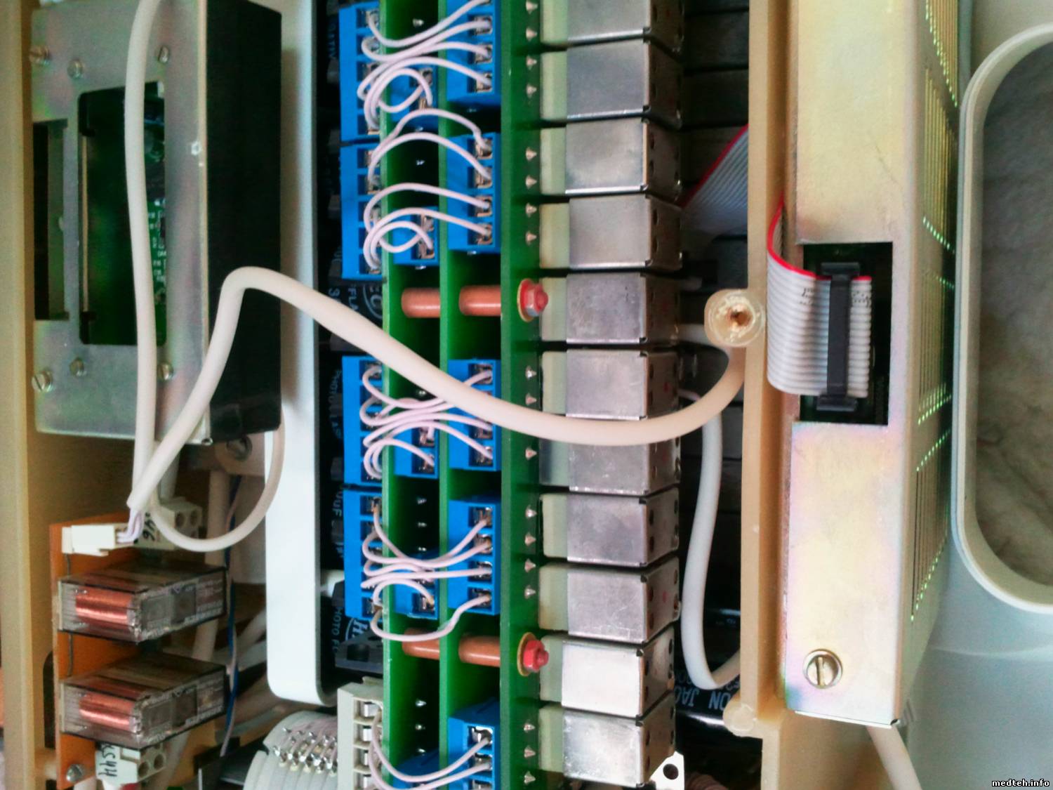

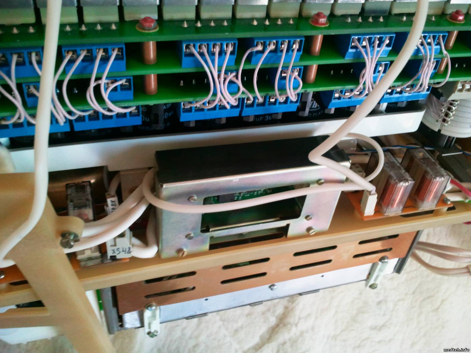

AlexiumДата: Среда, 06.Июн.2012, 15:07 | Сообщение # 32
Куда подключать видно на фото.
