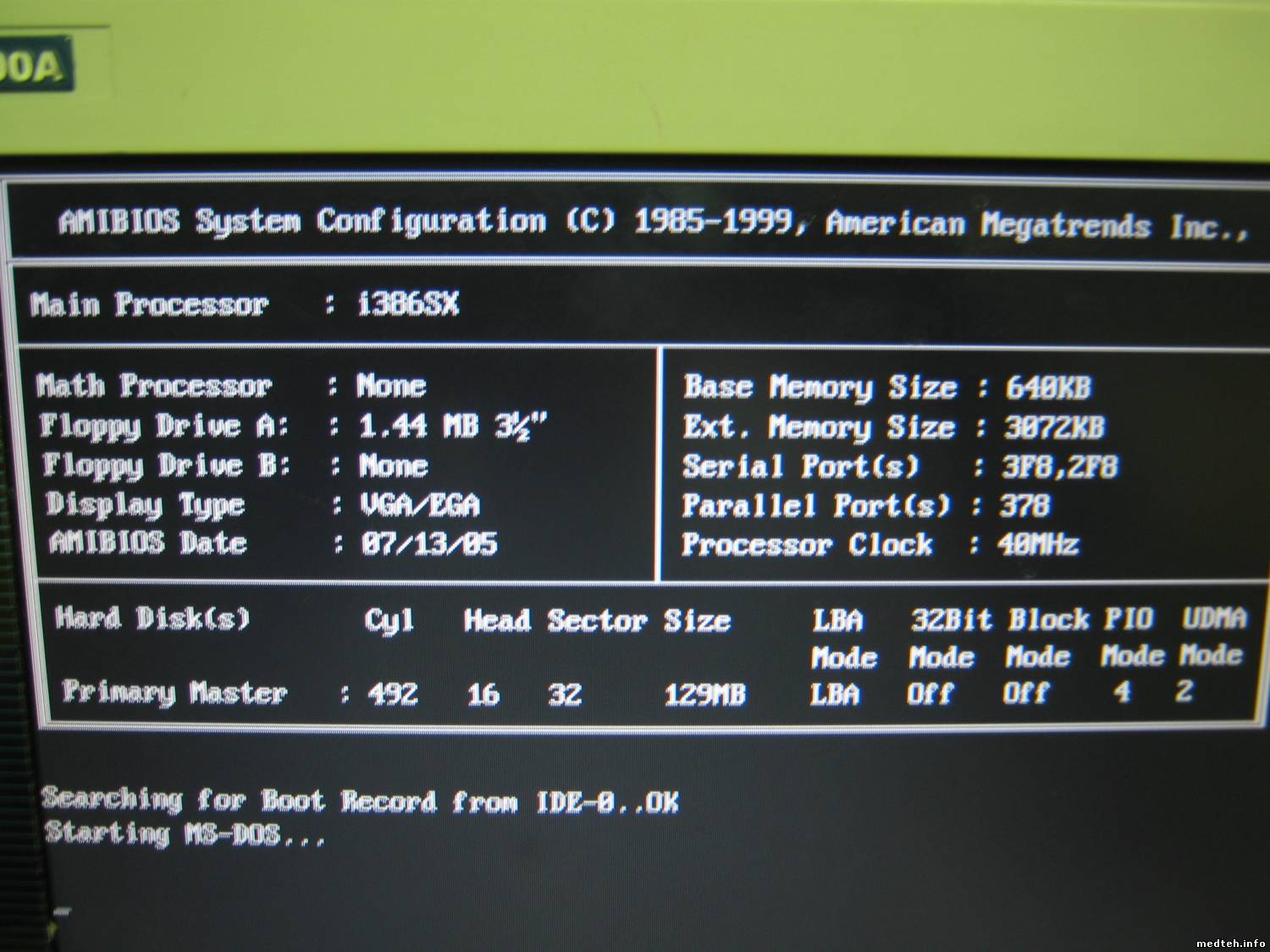

При включении, монитор зависает в BIOS,на кнопки не реагирует.Почистил контакты, передёрнул микросхемы, заменил батарейку - не помогло.По аналогии с другими мониторами подозреваю аккумулятор, но хотелось бы узнать мнение уважаемых форумчан по этому вопросу. Китайский, 2007г.в.
Сообщение отредактировал sekos - Воскресенье, 11.Дек.2011, 13:34
AlexiumДата: Воскресенье, 11.Дек.2011, 14:28 | Сообщение # 2
Не понятно по аналогии с какими мониторами вы это вывели.
По мне, так это нет загрузки с компакт флеш (или другого носителя) - наверное ругается на отсутствие источника загрузки - систем диск файл - инсерт ситем диск? А может там есть надпись - что-то типа для продолжения нажмите F1.
Зайдите в биос (раз уж меняли батарейку) и выставьте загрузку не с дискеты а с компакт флеш. Для захода в биос надо найти место куда подключается клавиатура. Ну или сделайте снимок платы на которой меняли батарейку или как она называется.

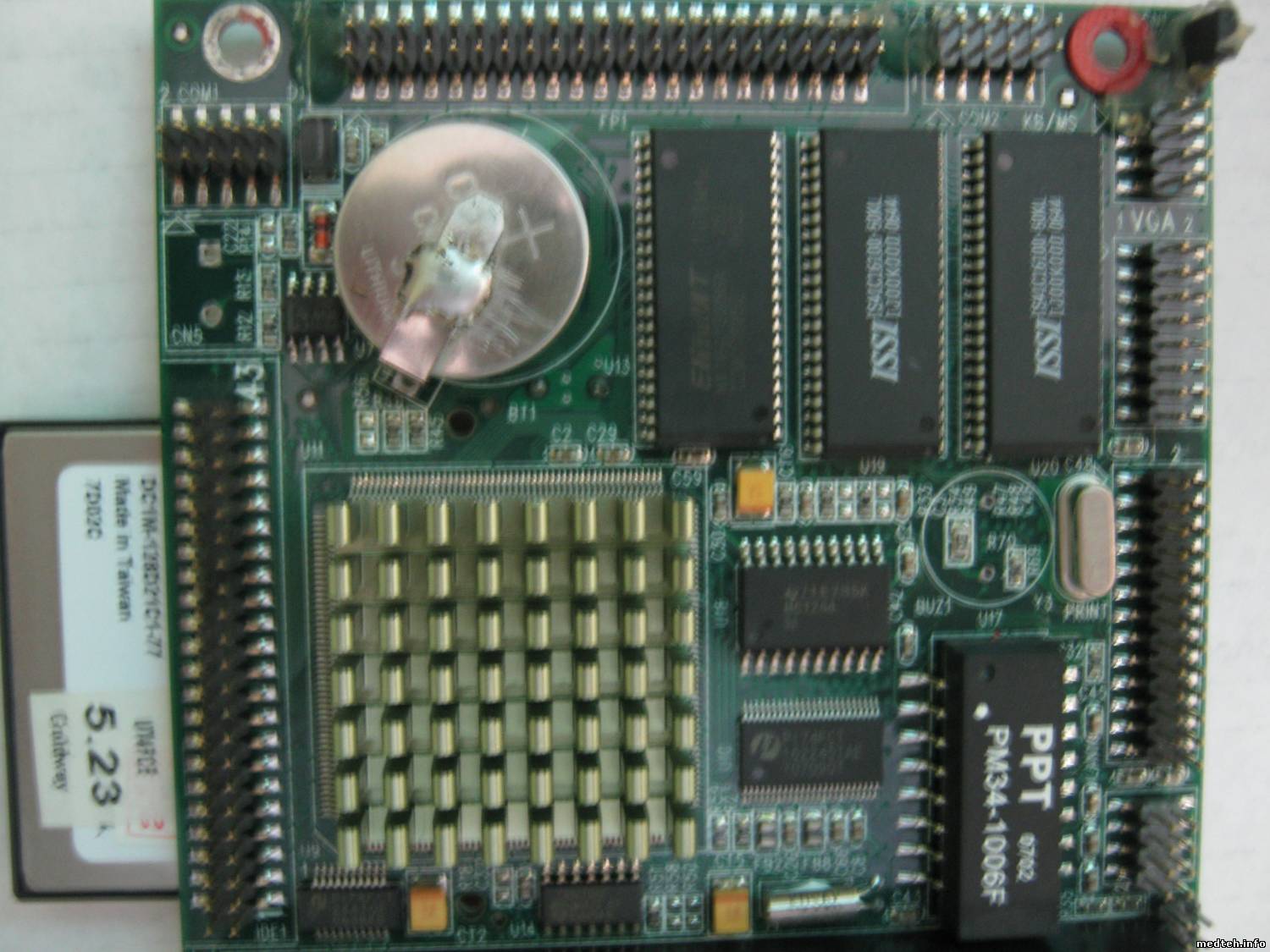

Фото платы с флешкой.
AlexiumДата: Понедельник, 12.Дек.2011, 20:03 | Сообщение # 5
Проверьте компакт-флеш программой MHDD или Victoria. Судя по всему не происходит загрузка дос. И сделайте копию флешки (просто скопируйте все файлы, включая скрытые).

sekosДата: Понедельник, 13.Фев.2012, 21:16 | Сообщение # 9
У вас сообщений: 194
Пенза
Скопировал на новую флешку. Монитор работает нормально. Проблема решена.

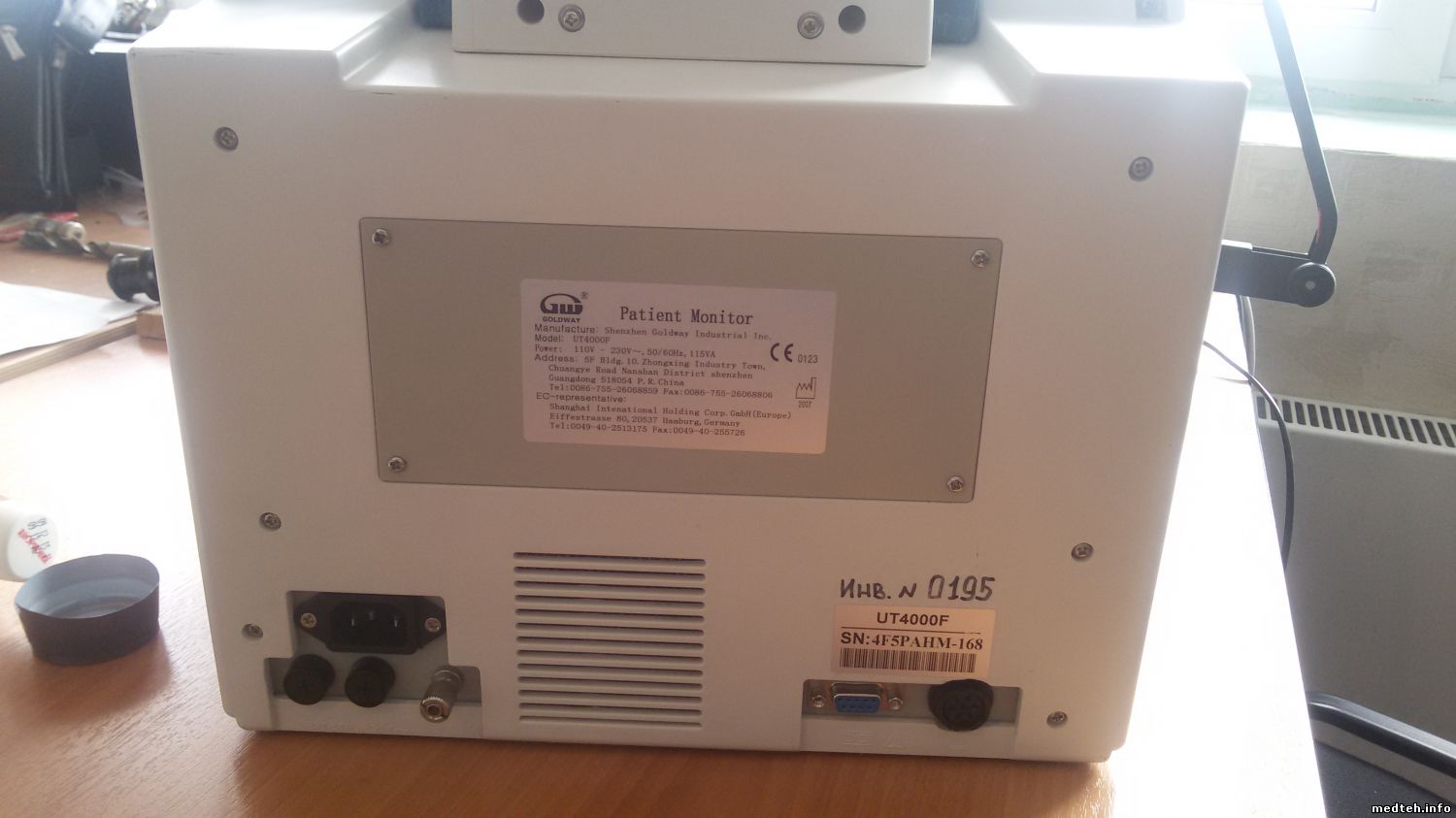

Присоедининяюсь к вопросу. Разрешение в порядке, просто все изображение съехало вниз и вправо, грубо говоря я не вижу нижний правый угол.
Что такое CF?
Может кто сталкивался или есть соображения по этому поводу?
Сзади два разьема ком порт и ещё один, не знаю как называется на фото. Ест ли возможность подключения клавиатуры через кОм порт , только сразу вопрос даст ли это что нибудь?

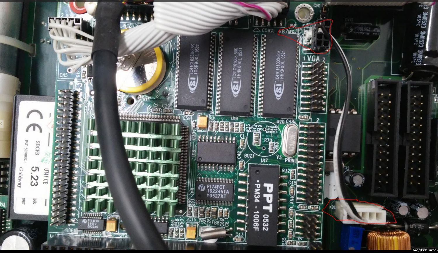

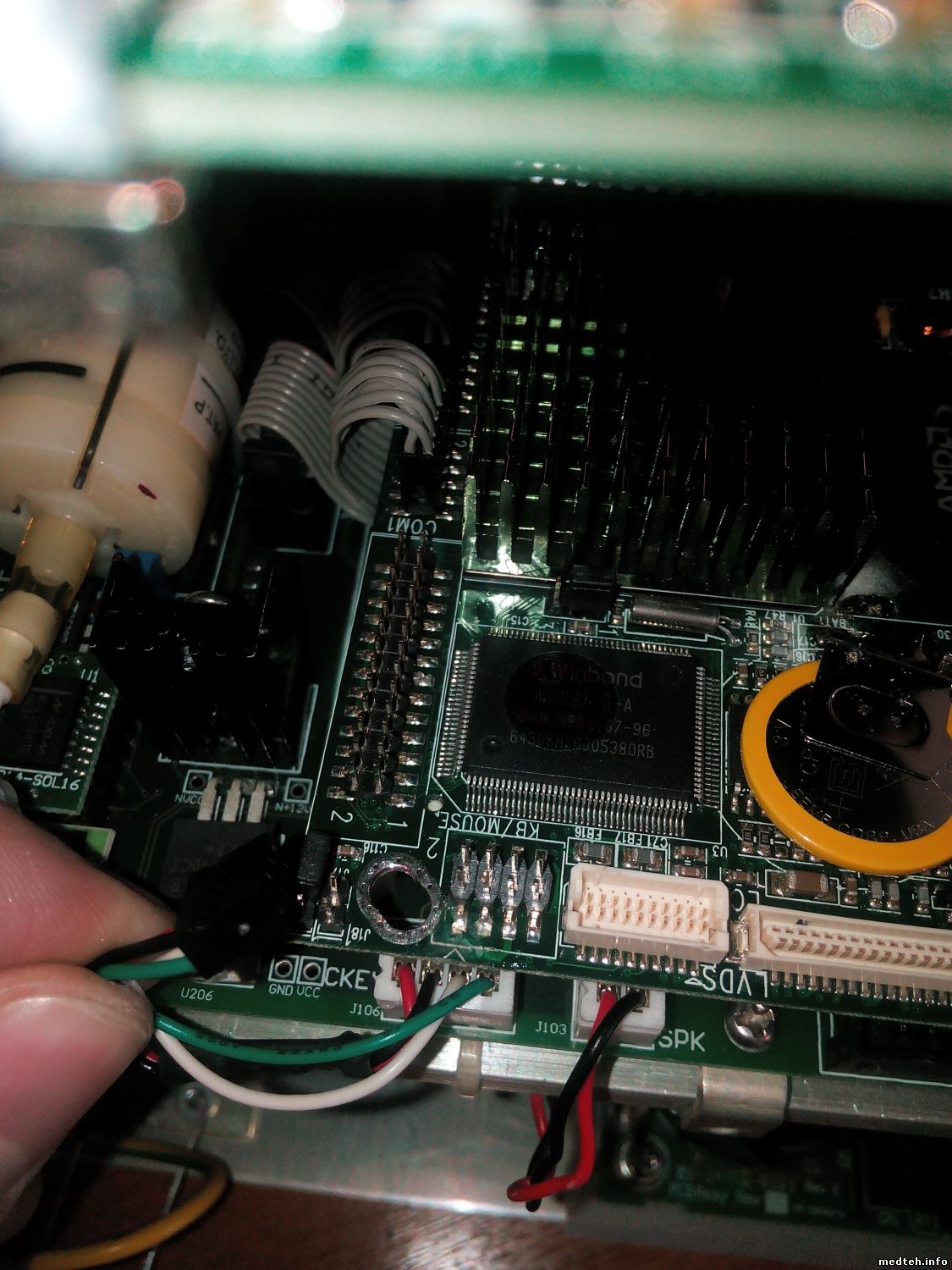

у меня судя по всему неможко другая плата.Не подскажите каким клаву подключить?
cheburekДата: Суббота, 08.Окт.2016, 20:05 | Сообщение # 21
У вас сообщений: 85
Подключаться надо в верхнюю плату где батарейка. На вашем фото - в верхней части Разьем 8 штекерный, вытаскиваешь фишку из него и к нему подключаешь клавиатуру ps/2 обязательно её, не USB - она не заработает.
Подключать нужно 4 провода +-и 2 это данные, на плате подключать к тому ряду штырьков к которым уже были провода в фишке. Ищешь +5 и минус и соединяет их соответственно с разъёмом клавы главное питание не перепутать а два других провода как угодно подключай - не заработает - поменяешь. Как то сумбурно, спрашивайте, если что то криво объяснил. И можно в личку если что.
