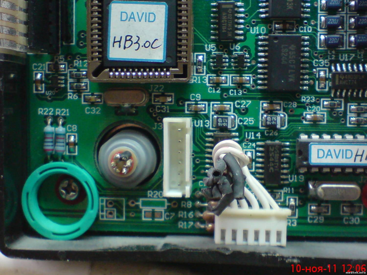

С основной платы с разъёма идёт пучёк проводников на гнездо датчика температуры,гнездо ослабло и мед.персонал из-за плохого соединения крутил и шевелил,в итоге все провода оторваны,есть ли у кого возможность посмотреть на аналогичном аппарате распайку проводов и поделиться,нет желание экспериментировать,спасибо.

Дело в том ,что видимо был плохой контакт и крутили ,шевелили разъём и в итоге он прокрутился и всё оторвалось! Ясен перец ,было бы один ,два ,можно было бы методом тыка угадать.Схемы тю тю и тяжёлый случай! Возили в вышестоящюю нашу организацию,думали ,где ещё есть такой же аппарат и могут посмотреть,но они вернули и развели руками ,мол ,так получилось единственный аппарат и достался вашей больнице по какой то разнарядке.Фото $IMAGE$прилагается/

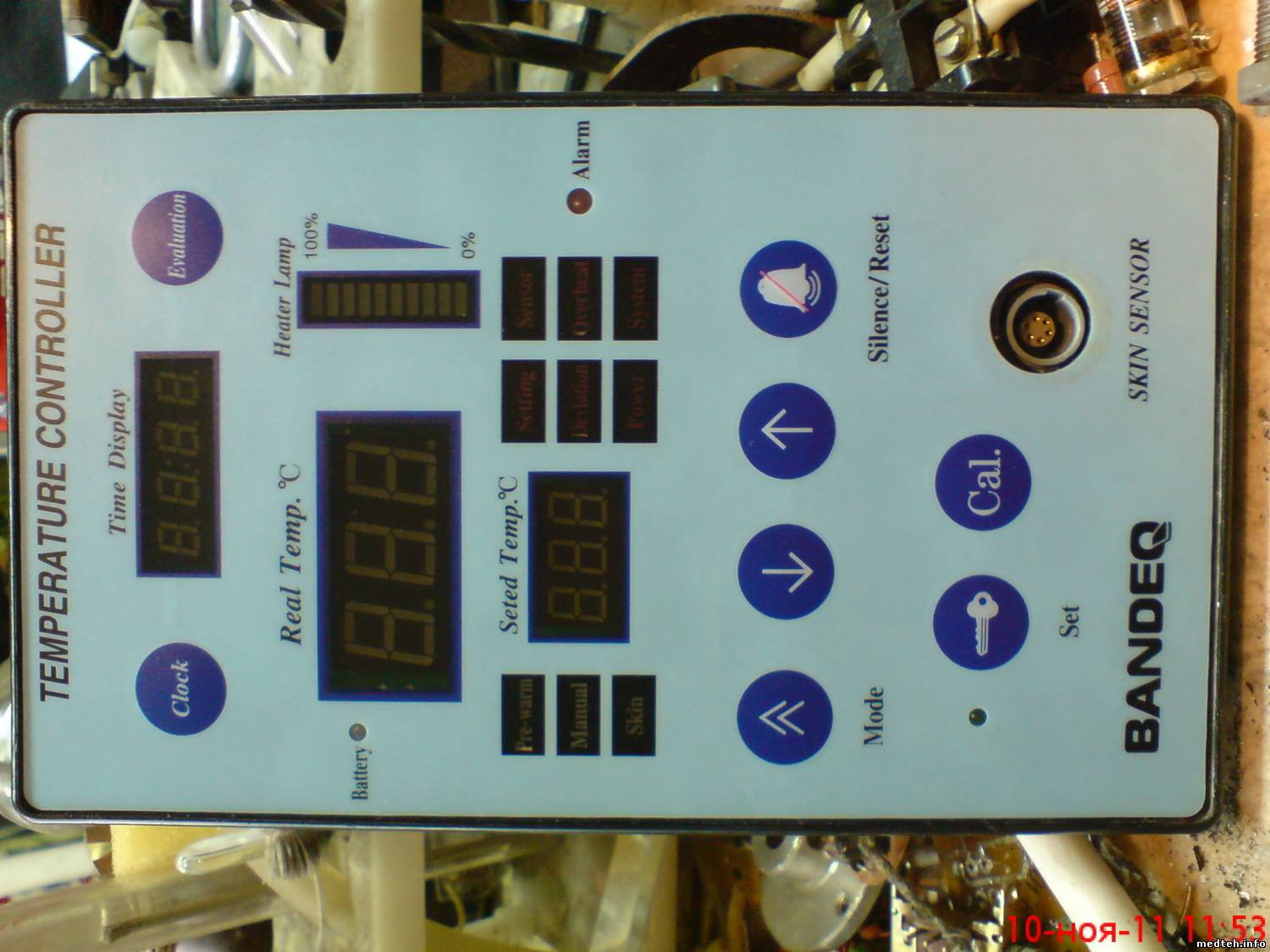

ПаханДата: Четверг, 08.Мар.2012, 18:08 | Сообщение # 8
инженер по ремонту мед.оборудования
Вот внешняя панель
STarasДата: Четверг, 08.Мар.2012, 22:00 | Сообщение # 9
Шесть проводов. Наверное два терморезистора и одна либо перемычка, либо постоянный резистор - может для определения наличия датчика. Не думаю, чтобы провода от круглого разъема к плоскому шли не по-порядку. Вероятно 1 к 1, 2 к 2, ,,, 6 к 6. Можешь на досуге вызвонить сам датчик?
babysh-mДата: Четверг, 08.Мар.2012, 22:18 | Сообщение # 10
Попробуй сравнить вид обрывов по формам остатков. Один провод скорее всего можно определить по остаткам кембрика.
AlexiumДата: Пятница, 09.Мар.2012, 08:21 | Сообщение # 11
Что-то мне кажется это не кувез, а обычный обогреватель. И производит его не Bandeq (это обычные торгаши, которые сами ничего не делают), а Ningbo-David. Попробуйте с ними связаться.
В принципе определить куда подключен термистор не проблема, достаточно разобрать разъем датчика. И потом отзвонить разъем на плате, думаю половина штырей будет звониться на общий.
