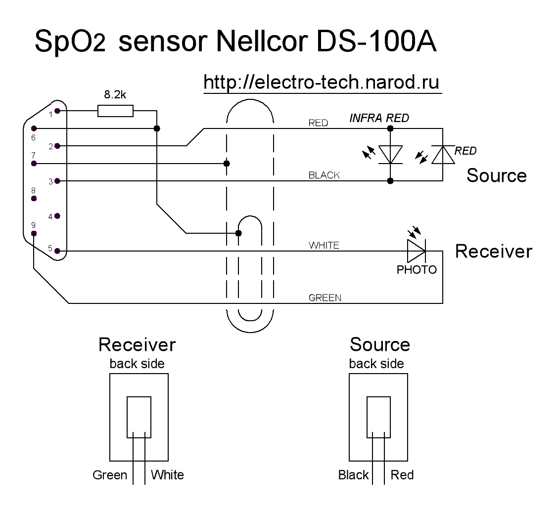

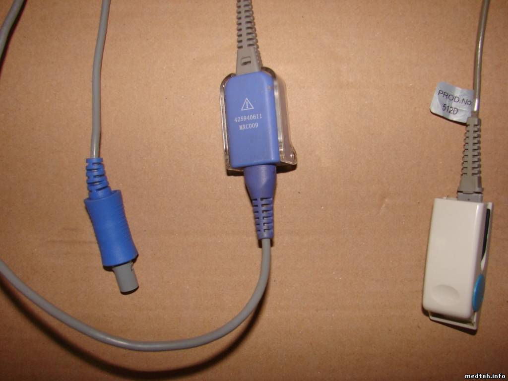

Был бы очень признателен, если бы кто дал распиновку шестипинового разъёма для подключения Sp02 датчика к монитору PM-8000 китайской компании Mindray.
STarasДата: Суббота, 19.Мар.2011, 11:44 | Сообщение # 2
А датчик такой?
Если такой, то могу нарисовать.
RIGIKДата: Суббота, 19.Мар.2011, 14:46 | Сообщение # 3
У вас сообщений: 28
Стерелизаторы
Хабаровск
На РМ-8000 именно такой
В понедельник на работе буду зарисую!
2mklДата: Суббота, 19.Мар.2011, 19:12 | Сообщение # 4
Да, именно такой. Интересует назначение выводов на 6-ти пиновом разъеме
STarasДата: Воскресенье, 20.Мар.2011, 22:48 | Сообщение # 5
Оказывается, я его уже рисовал когда-то:
_PM-600.pdf (27.0 Kb)
2mklДата: Понедельник, 21.Мар.2011, 08:05 | Сообщение # 6
Спасибо. То, что надо.
STarasДата: Понедельник, 21.Мар.2011, 08:13 | Сообщение # 7
2mkl, про резистор не забудь.

Прозвони сначала кабель от монитора до переходника на DB9. Дальше проверь светодиды. Далее фотодиод. Далее резистор 7,5 - 10 кОм.
AlexiumДата: Пятница, 25.Мар.2011, 10:58 | Сообщение # 14
В прикреплении схема датчика сатурации

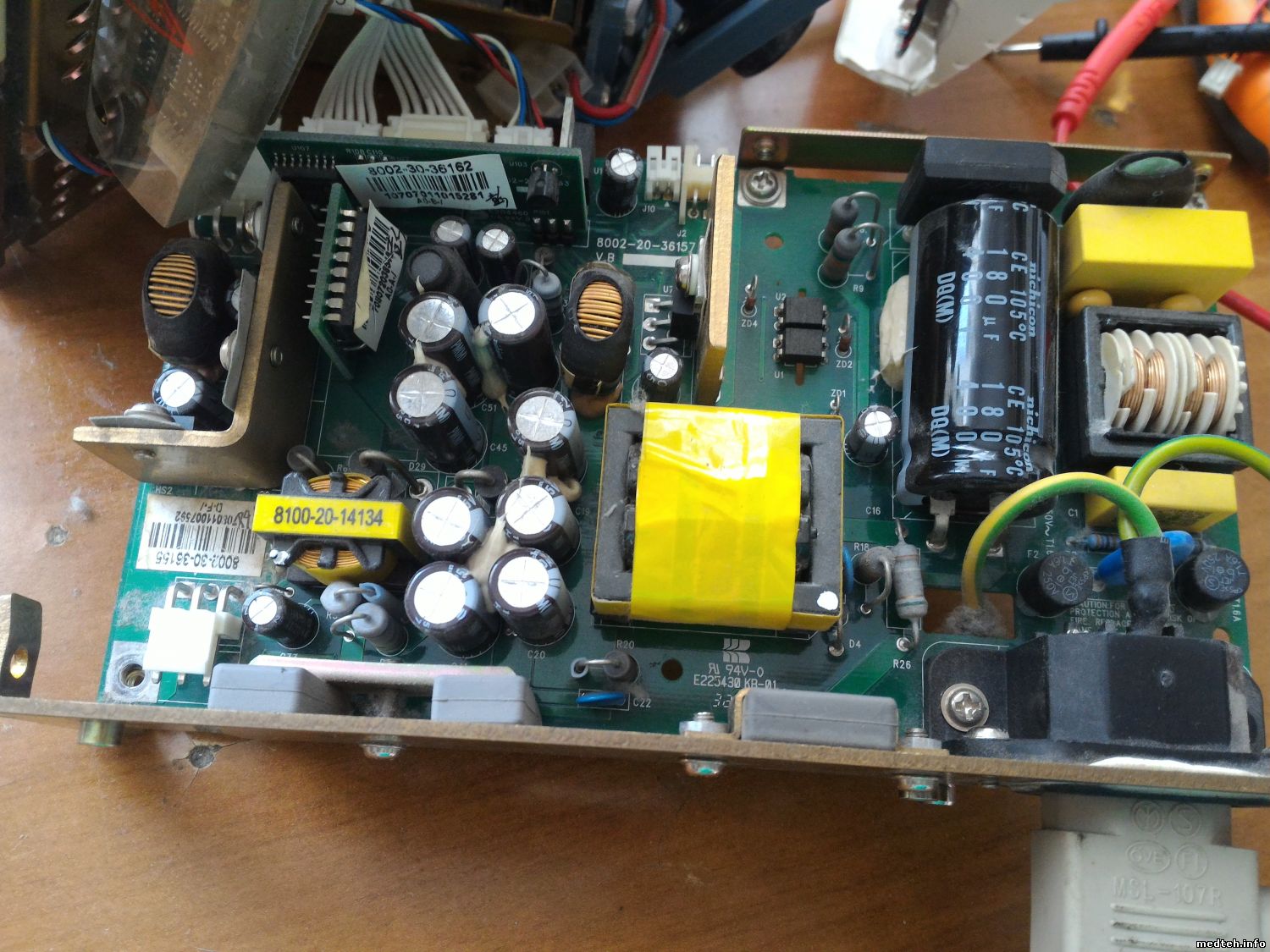

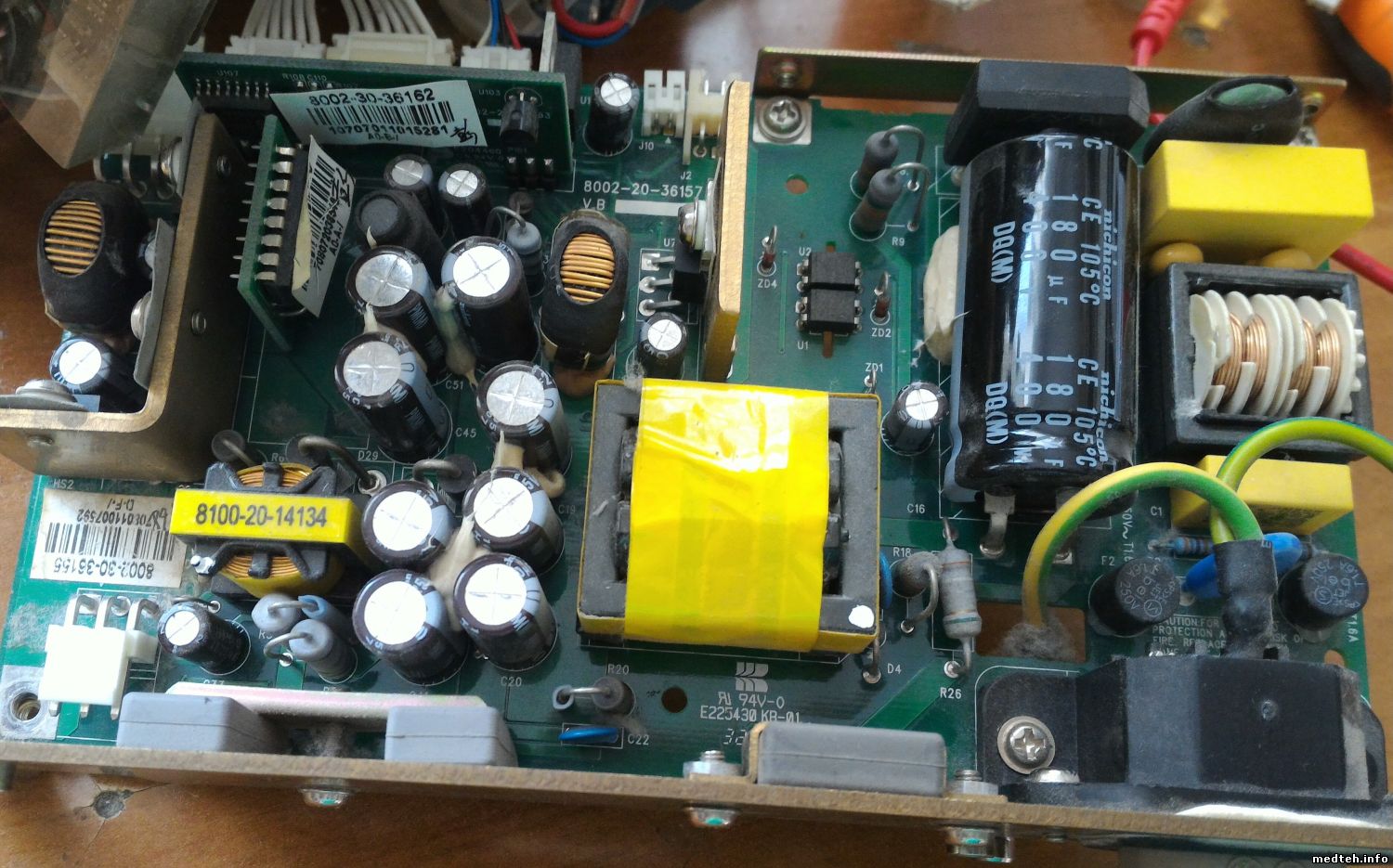

KikulДата: Четверг, 19.Май.2016, 14:09 | Сообщение # 15
У вас сообщений: 113
Включаем монитор и изображение начинает прыгать сразу(не моргать, а именно прыгать) или через некоторое время, так же через некоторое время может успокоиться или нет) При этом есть писк.
Кто сталкивался с таким? и что делать ?) Блок питания выглядит исправно.
Я так понимаю проблема в матрице или источнике питания (кондеры по выходу)? Лампа подсветки ни причём.
http://vk.com/doc3246....ef80e85
Это ссылка на гиф анимацию, где наглядно описана проблема) Весит мегабайт 20 ...
KikulДата: Пятница, 20.Май.2016, 12:26 | Сообщение # 16
Сегодня пришел на работу, в ожидании что подключу экран от PM-7000 и выявлю не исправность.... включаю PM-8000, а он давай исправно работать... :(
KikulДата: Четверг, 26.Май.2016, 14:37 | Сообщение # 17
Поставил экран на PM7000, проблема осталась, значит пролема в экране..

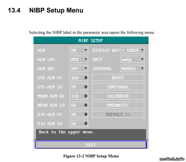

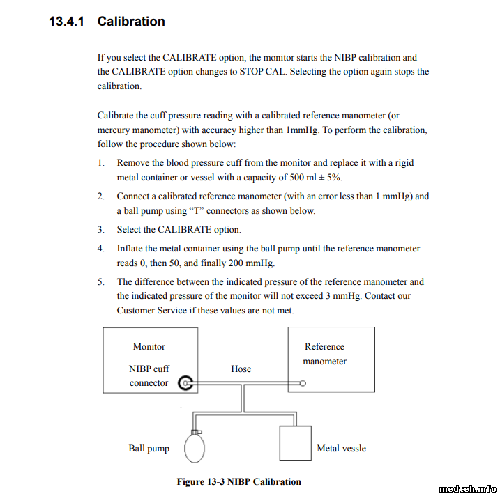

На мониторе РМ-8000 завышает давление. Подскажите, пожалуйста, как можно откалибровать этот канал (приборы все имеются). Пароль 332888 не подходит.
artem521Дата: Среда, 22.Июл.2020, 19:11 | Сообщение # 29
У вас сообщений: 32
Ачинск
Сообщение отредактировал artem521 - Среда, 22.Июл.2020, 19:12
