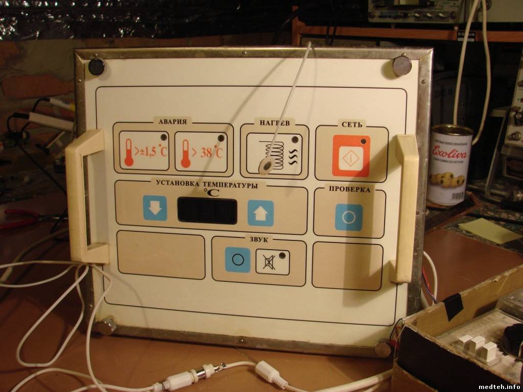

Вот, тоже сегодня столкнулся. Обрезан датчик температуты, что там должно быть? Может кто знает?
OllemedДата: Понедельник, 05.Ноя.2012, 23:14 | Сообщение # 3
У вас сообщений: 111
STaras, это инкубатор IKS-21 (Медикор) с днепропетровским блоком управления. Когда-то даже разрисовали схему на него. Датчик у него - терморезистор с номиналом 3 кОм/20 грд. Тема старая, но если очень нужно, поищу.
